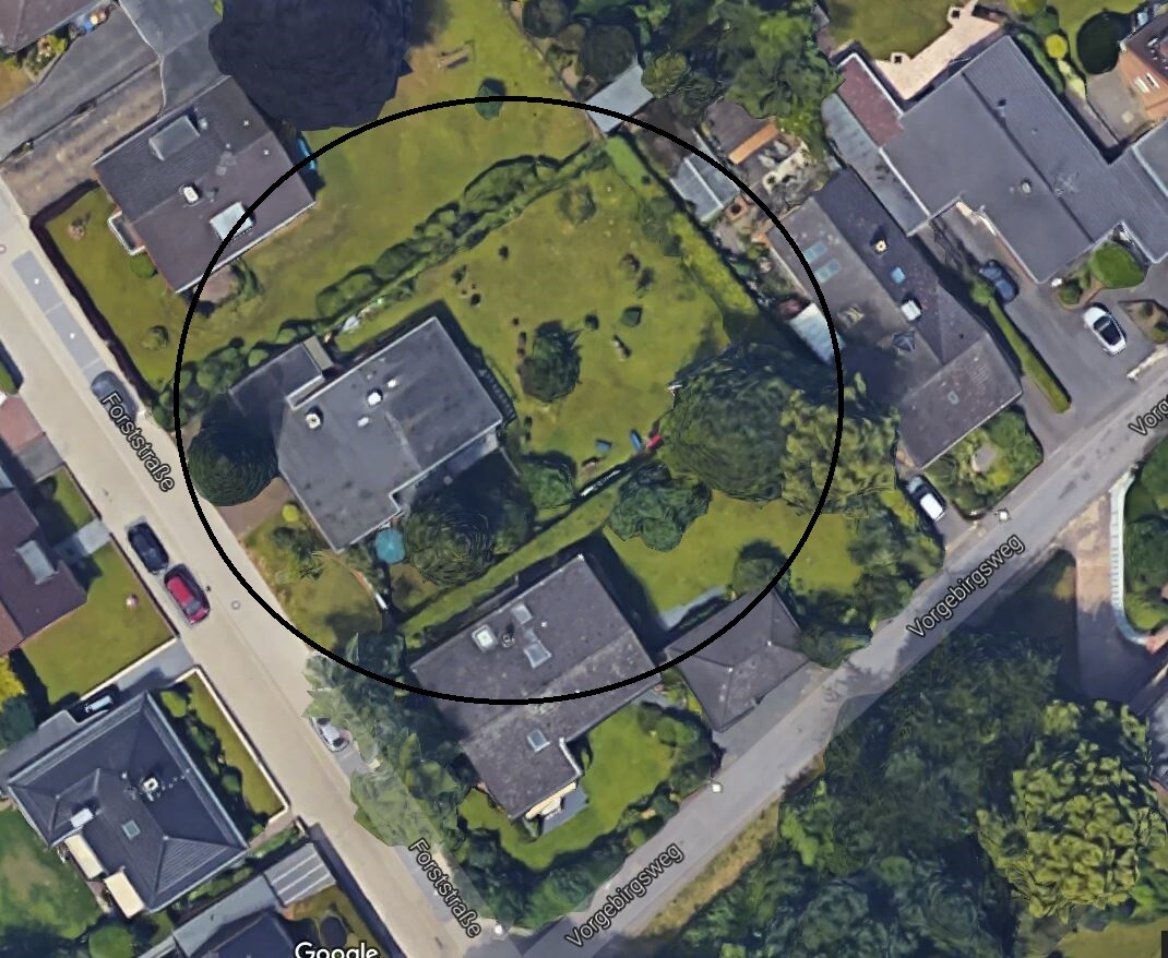

Anbei die nordweisende Ausrichtung des Grundstücks.
Das neu zu errichtende Haus wird ja ebenso da stehen. Ich möchte gerne heraus finden, mit welcher Sonneneinstrahlung man zu rechnen hätte, wenn wir rechts neben der Couch das ursprünglich eingezeichnete Fenster realisieren würden. Es handelt sich ja um eine Süd-Ost-Ausrichtung. Steht die Sonne an dieser Stelle hoch genug, dass keine direkten Strahlen durchs Fenster und somit auf die Couch aufschlagen oder ist dies der Fall? In der Regel nehmen wir sowas tagsüber nirgendwo wahr, erst abends wird die Sonneneinstrahlung (im aktuellen Domizil) unangenehm.....
Möchten unsere Anilinledercouch nicht der direkten Sonneneinstrahlung aussetzen. Und wenn wir dann das Fenster permanent mit Rollläden verschließen müssen, dann kann man sich das Fenster halt auch sparen. Prinzipiell würde es uns an der Stelle aber glaube ich ganz gut tun.

Ich würde eher sagen, dass es eine Ost-Ausrichtung ist.
Dort ist meiner Meinung nach die aufgehende Sonne in den Zwischen- und Wintermonaten, im Sommer geht sie eher im Nordost auf.
Ich würde das Fenster für die Helligkeit/Sonnenstand als wichtig erachten - abgesehen von dem Produkt des Sofas.

@ypg, sowas könnte man ja notfalls mittels Zeitschaltuhr und Rollläden lösen. 3/4 des Tages hätten wir dann was von dem zusätzlichen Licht.
