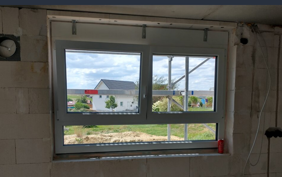

Fenster sind ja nicht unkritisch für den Baufortschritt. Ohne geht innen ab Zeitpunkt x nichts weiter ohne Fenster. Normalerweise macht man die Fenster nach Aufmaß und nicht nach Bauplänen. Zudem muss irgendwer für blower door (falls kfw) die Dichtigkeit gewährleisten. Dann die Frage der Gewährleistung bei Beschädigungen der Fenster durch Folgegewerke.
Abstimmung mit Elektriker für Schalter, Taster und Stromabschluss.

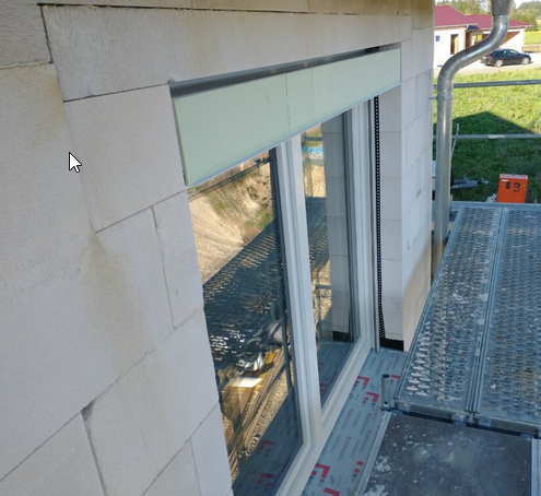

Tolentino16.12.22 08:16Nur Rollläden rauslösen geht nur wenn man relativ hässliche Vorbaurollläden nimmt. Beim Neubau macht man das eigtl. nur wenn man viel Geld sparen kann, was bei den o.a. Kosten durchaus so ist.
Aufsatzrollläden bilden eine Einheit mit den Fenstern von daher ist hier die Weigerung des GUs plausibel die Auslösung dieses Unterteils eines Gewerks abzulehnen.
