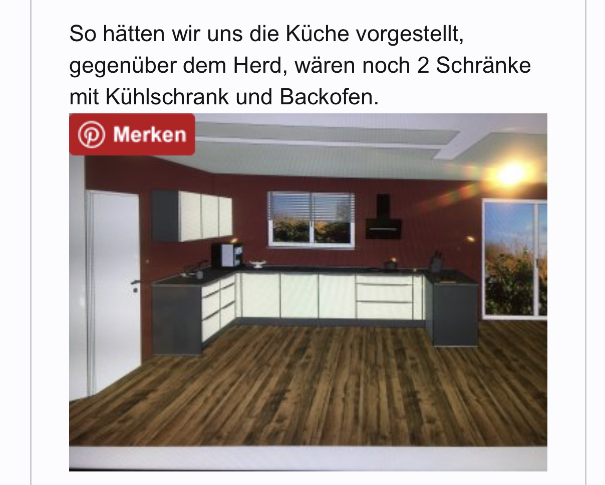

So hätten wir uns die Küche vorgestellt, gegenüber dem Herd, wären noch 2 Schränke mit Kühlschrank und Backofen.

Natürlich ist die Küche von den Quadratmetern ausreichend groß, aber der Schnitt des Raumes ergibt halt so eine altbackene Anordnung wie du zeigst.
Wenn du gegenüber des Herdes noch 2 Hochschränke platzierst baust du dir eine schöne Slalomstrecke. Wie weit ragt die "Minihalbinsel" zum Esstisch denn in den Raum rein?
Wie lang ist die Garderobennische? 1m? Sieht eher aus, als ob die für Gäste ausreichend ist und noch 2-3 eurer Alttagsjacken. Weißt du wie viel Jacken ich mit 2 Kindern (insbesondere in der Übergangszeit) in Benutzung habe. Die machen das Eckchen schon locker allein voll.
Erker mit der Couch schließen? Also zustellen? Oder was meinst du damit?
Falls du zustellen meinst, glaubst du das wirkt gut? Und Couchrücken vor bodentiefen Fenster wirkt auch gut?

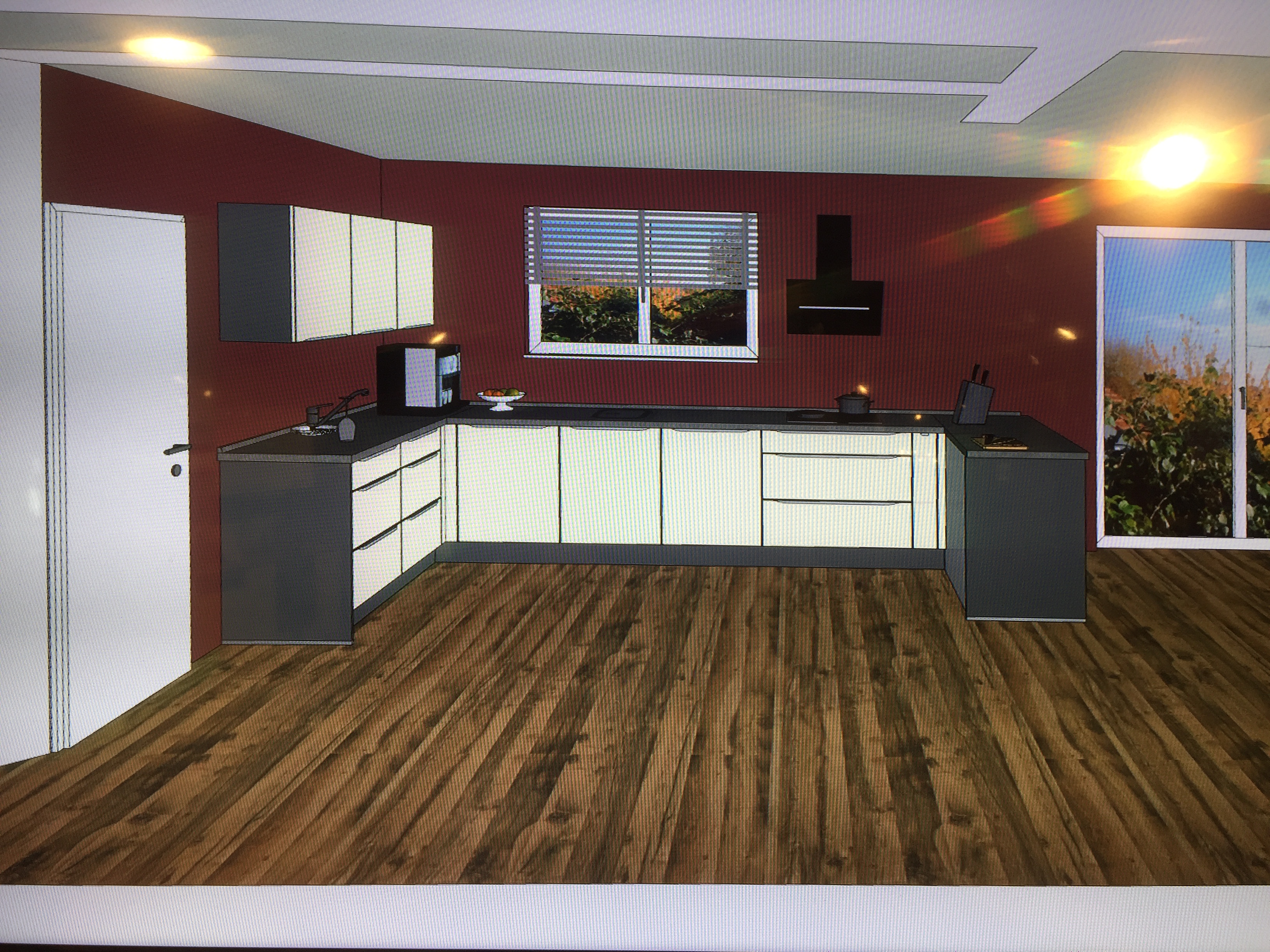

Und hier:
Moderne Küche mit weißen Unterschränken, schwarzen Arbeitsplatten, roter Wand und Holzboden.
Diese Sichtachse wird es nie geben, und auch ist die Küche überhaupt nicht so groß, wie Dir diese Simulation verspricht. Denn Du stehst hier nach im Flur und hast ne Wand vor der Nase!
Das siehst Du selbst an den weißen Streifen in der Decke. Das sind nämlich die Wände von Flur und Büro
Du stehst wenn, in Höhe der weißen Tür links...
