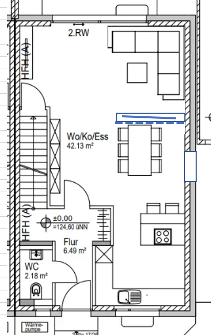

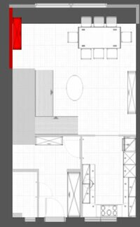

Die letzte Küchenanpassung von @ypg. Das finde ich eine gute Lösung, das Küchenfenster planoben entwickelt dann auch volle Wirkung. kochfeld dann planlinks neben den Hochschränken ... man könnte dann sogar Dunstabzug mit Abluft wählen. Spüle würde ich ggü. an der rechten Wand machen. Damit ist sie vom Sofa nicht mehr ganz so einsichtig und der Bereich vorm Fenster dienst als schöne Schnippelfläche zwischen Kochfeld und Spüle.
hanghaus2023
Ich würde eventuell einen Raumteiler nutzen um die Entfernung zum TV zu reduzieren.
Offener Wohn-, Koch- und Essbereich mit Esstisch, Sofa und Küchenzeile.

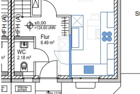

Wir sind tatsächlich noch im Austausch mit dem Bauträger.
Außerdem hatten wir bisher zwei Küchenplanungstermine (im Küchenstudio) und hatten einen Vorschlag grob auf dem hier basierend:

Sowie einen so grob hierauf basierend:
2D-Grundriss eines Hauses mit Flur und WC, Türen und Wände sichtbar
Der zweite Vorschlag gefiel uns dann in durchgeplant deutlich besser und auch nach nem paar mal drüber schlafen, finden wir gerade den esstisch näher an der Küche besser, anstelle von Tauschen von Wohnen + Essen (was die Grundidee war, wie der erste zu Stande kam)
KFB und mein Mann finden aber dass die Tür in die Küche öffnend mehr Sinn macht, auch wenn da der Geschirrspüler ist. Das ist jetzt gerade grob der Planstand.
Ansonsten haben wir vom Bauträger das okay bekommen für ein extra Fenster im EG an der langen Wand, mit nem festen Unterteil und nem öffnenbaren oberen Teil. Mein Mann sagt, findet er bezüglich Dreck eh besser, ich bin um die Abkürzung zur Garage etwas traurig. Aber hauptsache mehr Licht ist schonmal gut. Ich hab nochmal nachgefragt, warum das so ist (aber die Mail ging heute erst raus also noch keine Antwort). Mein Mann ist so eigentlich happy und imho funktioniert dann auch der Esstisch da wieder besser mit mehr Licht.

Ihr müsst die Individualplanung extra zahlen?
Also zumindest teilweise. Zum Versetzen der Wand zwischen Küche und Flur (da hatten wir noch nichtmal nach Tür gefragt) hatten sie das vorgeprüft und da hieß es dann zum Beispiel: Ja geht prinzipiell und "Der Fachplaner HLS müsste die Heizlast der beiden Räume neu berechnen ca. 1,5 Std. Planungsaufwand." [und wenn das so umgesetzt werden soll, können sie uns gerne ein Angebot zuschicken]. Wir hatten jetzt erst heute das Angebot angefragt (weil wir uns erst sicherer sein wollten, was wir wollen, bevor wir irwie 5 Varianten anfragen) also weiß ich noch nicht, was uns das jetzt genau kostet. Die Tür kommt dann auch noch dazu :)
