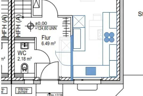

Ich hatte übrigens neulich versucht hier zu updaten, aber bin aus Versehen im falschen Thread gelandet, ups. Kurzform war: EG extra Fenster ist beauftragt (juhu) und wir haben uns bzgl Flur/Küche auf etwas in der Art festgelegt, aber mit Tür in die Küche öffnend (beide Varianten haben ihre Vor- und Nachteile)
2D-Grundriss einer Wohnung mit Flur und WC, Badbereich sichtbar
Wohnzimmer ist auf dem Stand "wir werden es schaffen" wo wir die Ideen hier im Hinterkopf haben, aber wohl keine festen Grundrissanpassungen machen werden.

Als Tür an der Küchenseite würde ich auf jeden Fall eine Schiebetür nehmen. Die kann ja hinter die Schränke im Flur öffnen.
Wenn die Tür so wie eingezeichnet, geöffnet ist, steht sie im Weg. Und man kann sie beim Reinkommen nicht einfach mit einem Schubs zuschlagen.
Ich habe so eine Türenkombi wie ihr eingezeichnet habt, mit WC Tür und Hauswirtschaftsraum. Nur weil ich den Hauswirtschaftsraum nicht so oft betrete wie das WC, geht's. Ist aber eine Fehlplanung. Würde ich nicht nochmal so machen.
