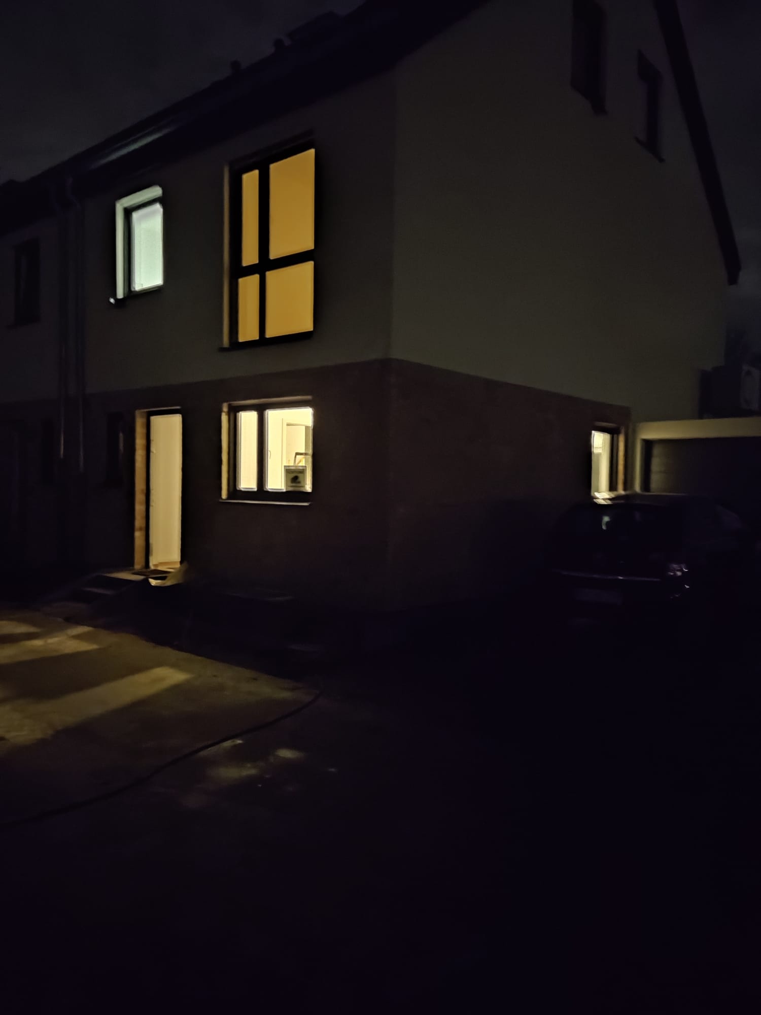

Hurra, die Heizung läuft! Knapp wurde es, aber bevor sich alle in die Betriebsferien verabschiedet haben, konnten wir doch noch einiges abhaken:
- die Fertiggarage steht (war wichtig, weil da das Außengerät der Wärmepumpe drauf ist)
- wir haben Internet (war jetzt nicht höchste Prio, aber wir nehmen die Erfolge, die wir kriegen)
- die wichtigsten Teile der Sanitärinstallation sind abgeschlossen (es fehlen noch ein paar Dinge, aber es geht "genug" als dass man theoretisch im Haus wohnen könnte, also Küche, Gästebad und im Hauptbad Dusche und Badewanne)
- die wichtigsten Teile der Elektroinstallation sind abgeschlossen (es fehlen noch sehr viele Abdeckungen und gibt noch ein paar Fragezeichen an ein paar Dosen. Netzwerk fehlt auch noch einiges zu patchen)
- die Heizung wurde montiert, angeschlossen und läuft (noch null optimiert, aber sie läuft. Es fehlen auch die Stellantriebe und Einzelraumregler - aber das ist für Wärmepumpen ja eh etwas strittig, ob man die nun wirklich braucht)
- wir haben Innentüren! (bis auf eine - mehr unten)
Am Ende wurde es ein richtiger Endspurt. Natürlich auch alles mit diversem Baustellenchaos.
Fangen wir mit dem einfachen an: Die Garage wurde gestellt. Fundamente wurden für gut befunden und das Stellen lief problemlos!
Dann mal auf ins Chaos!
Unser Elektriker war nen guten Monat abgetaucht und recht bald auch null mehr erreichbar. Versprochene Termine wurden nicht gehalten, wir hatten anfangs mitgekriegt, dass es auf einer anderen Baustelle Probleme gab (das war schon beim letzten Post der Fall aber da war die Verzögerung noch nicht der Rede Wert...) aber auf "nächste Woche Mittwoch bis Freitag sind wir dann wieder bei euch" (waren sie dann einen Tag von den angekündigten dreien) und "kommenden Freitag sind wir denke ich großteils fertig" (und in der Woche sind sie gar nicht erst aufgetaucht), folgte dann wochenlang Funkstille und null Erreichbarkeit. Nach vielen erfolglosen Kontaktversuchen, haben wir dann angefangen uns rechtlich zu informieren, wie wir denn nun weitermachen können (also was sind unsere Optionen... erstmal Fristsetzung und co) und dann tauchte er doch wieder aus dem Nirvana aus und sie haben jetzt vor Weihnachten nochmal gut Tempo vorgelegt: Zähler eingebaut, ne Menge Dosen noch eingebaut, die Elektroinstallation für die Wärmepumpe gemacht. Wir sind natürlich froh, dass das jetzt doch so weiterläuft, aber das hat uns auch zwischenzeitig ein paar schlaflose Nächte bereitet. "Fertig" ist auch noch nicht, aber immerhin.
Unser Heizung/Sanitärmensch ist auch gerade bei den berühmten "fast fertig". Anfang Dezember war er mit verstärkter Mannschaft ein paar Tage vorort und nach seiner Einschätzung wollten sie da "außer kleinere Restarbeiten, wie die Lüfter im Bad installieren" dann in der Woche fertig werden. Danach wollte er erstmal auf eine andere Baustelle...Nach den paar Tagen war die Aussage auch so in etwa "Wärmepumpe ist (quasi) fertig und wenn der Elektriker anschließt, dann können wir die in Betrieb nehmen". Nun gut, sagen wir mal, zu unserem großen Glück hat sich auf der anderen Baustelle was verzögert und er konnte da noch nicht anfangen, sodass sie (zwar mit weniger Leuten als die ersten paar Tage) dann noch jetzt die ganze Zeit weiter von "fast fertig" bis immer noch "fast fertig" weiterarbeiten konnten... Ich würde sagen JETZT sind wir an dem Punkt, wo man von wenigen Restarbeiten sprechen kann. Und als der Elektriker wieder auftauchte, war dann plötzlich der HLS-Mensch auch überrascht als es da schnell ging. Letztlich ist Freitag noch gerade so unsere Heizung befüllt und gestartet worden und dass das bei den Nachbarn nicht geklappt hat, lag dann letztlich tatsächlich eher an fehlender HLS-Installation und nicht an der Elektrik. Ja, ich vermute, dass sie, wenn die Elektrik weiter gewesen wäre, auch früher die Wärmepumpe priorisiert hätten... wobei wir und auch die Nachbarn auch immer gesagt hatten, dass die Prio hat, aber... nungut...
Zu den Innentüren haben wir auch noch Hausaufgaben. Aus irgend einem Grund ist in einer der Trockenbauwände der Türsturz 8-9cm zu niedrig. Ich hatte einige Türen nachgemessen, aber die wohl scheinbar nicht. Da haben wir jetzt noch Hausaufgaben, das zu korrigieren.... Die anderen Türen wurden aber problemlos verbaut und Mitte Januar ist der Türenbauer auch eh nochmal bei den Nachbarn.
Trotz aller Schwierigkeiten, wir haben mindestens rudimentär Wasser, Strom und Wärme im Haus und werden uns wohl im Januar, sobald unser begleitender Architekt wieder aus dem Urlaub ist, wohl um die Baufertigstellungsanzeige bemühen.
Weihnachtliche Grüße
