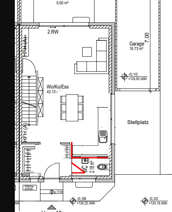

Vielleicht gehen sie ja auch bei sowas noch mit?
Grundriss Erdgeschoss mit Wohn-/Koch-/Essbereich, Küche, WC, Treppe, Garage und Stellplatz.
Aber da müsste schon ein 2. WC-Rohr rein. Vermutlich sind sie dazu schon nicht mehr bereit. Ach ich lass es lieber... ;)
