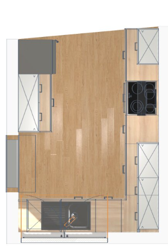

Dann geht es jetzt um Kleinigkeiten, ggf eine grobe Küchenplanung, wo Hochschränke hinkommen für ggf eines zusätzlichen Fensters, wenn nicht eine Terrassentür nahe Garage reichen sollte. Ich denke, mit einer Terra-Tür im Ess kann man viel Licht gewinnen.

Dann vermutlich mit Tür in den Flur öffnend oder Schiebetür oder sowas ähnliches. (Mein Mann ist aktuell sehr in die extra-Tür verliebt, ich seh das nicht so dringend. Bei Küche hat er aber hundert prozentig das letzte Wort, weil er der Hauptnutzer ist)
Meine Einwände, dass das Fenster dann zum Teil durch die Hochschränke blockiert ist, fand niemand irgendwie so richtig schlimm. Und meine U und Zweizeiler-Vorschläge fanden genau null Befürworter.
Mein Mann und ich bevorzugen gerade statt drei Hochschränken da nur den Kühlschrank und daneben nochmal nen Unterschrank/Oberschrank-Block als Kaffeeecke, also so grob so in die Richtung:
Top-Down-Grundriss einer offenen Küche mit Arbeitsplatten, Herd und Holzboden.
Auch da, alle anderen fanden das doof, aber am Ende müssen wir ja damit leben ;)
Wir waren bisher nicht beim Küchenstudio, das steht nächsten Samstag das erste Mal an. Vielleicht gibts da ja noch neue Inspirationen
