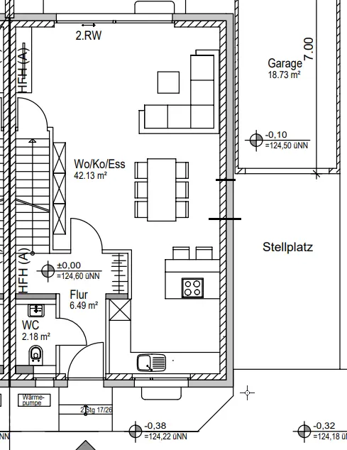

Eines verstehe ich tatsächlich auch nicht, warum die Treppe nicht jeweils am Ausstieg der Etage gewendelt ist. Das würde im EG die planlinke Wand nach der Treppe besser nutzbar machen, würde im OG noch für eine weitere Abstellecke sorgen und im DG dafür sorgen, dass man beim Hochkommen nicht gegen die Dachschräge laufen muss und würde da dann auch eher für eine weitere gute Schreibtischecke sorgen.

@mayglow die Drehung der Treppe ist grundsätzlich raus? Auch eine Wendelung? Durch eine Wendelung erreichst Du zb in der planoberen Ecke mehr Stellmöglichkeiten.

Was den Bauträger hier geritten hat, eine gerade Treppe einzubauen bei gerade mal 10,5m Haustiefe, ist mir ein Rätsel. Die fehlenden Fenster auf der Westseite sind auch ein Fehler, den man nicht so ohne weiteres wieder gut machen kann.

Eines verstehe ich tatsächlich auch nicht, warum die Treppe nicht jeweils am Ausstieg der Etage gewendelt ist. Das würde im EG die planlinke Wand nach der Treppe besser nutzbar machen, [...] und im DG dafür sorgen, dass man beim Hochkommen nicht gegen die Dachschräge laufen muss [...]
Hinsichtlich der Treppe weicht der Bauträger hier in der Tat vom Gros vergleichbarer Lösungen ab, das vorgeschlagene weitere Fenster auf der Giebelseite halte ich jedoch für unproblematisch erfolgreich wünschbar.
Ich hatte spontan sofort nach der Umkehrbarkeit der Laufrichtung gesucht (schon bevor ich mich darüber wunderte, daß es hier "quasi standardabweichend" nicht nur keine zweite, sondern überhaupt keine Wendelung gibt). Aber dagegen spricht eine tragende Wand im Keller, die im Konzert des statischen Systems des Hauses wohl nicht zu diskutieren versucht werden braucht. Eine Wendelung würde hier eine Sonderanfertigung bedeuten, was in diesem Fall wohl ebenso ein "Logistik-Störfaktor" wäre. Offenbar setzt der Bauträger hier wohl dreimal ProHaus dasselbe Treppenmodell ein, wobei ich das vorgeschaltete Podest der Treppe zwischen OG und DG als Hinweis auf die Kombination "Fußbodenheizung im EG bei sparsamer Geschosshöhe" lese. Zwischenhausjahre sind keine Herrenjahre, könnte man sagen ;-)

Ich würde es (bodentief) "unter den Zwischenraum zwischen den Giebelfenstern" setzen.
Hat das bautechnische Gründe oder einfach der Hübschheit wegen? :)
Die Dame der Sonderwunsch-Abteilung (toller Name) meinte, ich solle das Fenster mal skizzieren, dann können sie das nochmal prüfen. Also müssten wir uns das wohl mal überlegen :eek:
Wenn ich "den Zwischenraum zwischen den Giebelfenstern" runter ins EG übertrage, komme ich auf etwa sowas:
2D-Grundriss: offener Wohn-, Koch- und Essbereich, WC, Flur, Treppen, Garage
Der Ausblick ist so vielleicht nicht der schönste (neben dem Stellplatz kommt dann ja unsere von der Stadt verordnete Zwangshecke ;)) aber ich denke schon, dass das helfen würde? Licht wird wohl allgemein eher diffus sein und nicht direkt reinprallen (zur Erinnerung: Norden ist planunten, das Fenster ist sehr genau nach Westen), aber das hat ja auch seine Vorteile.
Auf jeden Fall.
Ich würde dennoch das OG mit der Planung einbeziehen.
Was ist denn jetzt mit der Treppe? Kann man die in dieser Position ändern oder nicht?
