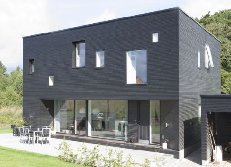

Ich kann nur den Tipp unterstreichen der hier schon mehrfach gegeben wurde. Plant das von INNEN. Denkt euch in die Räume, wo und wie werdet ihr euch aufhalten, wo werdet ihr hinsehen, wo gibt es schöne Aussichten (oder das Gegenteil), wie verläuft die Sonne, usw. Lasst die Außenansichten komplett weg, und fantasiert nur von innen wo ihr welche Fenster haben wollt. Brüstungshöhe, Breite, Eckverglasung etc ist dabei völlig frei. Wenn ihr euch dabei sicher seid (und im Zweifel lieber mehr als wenig Fensterfläche), dann zeichnet ihr die Wunschfenster in die Außenansichten. Das kann ruhig völlig wild aussehen:
Moderne schwarze Hausfassade mit großen Glasfronten und Terrasse
Wenn es gefällt, kann man es lassen. Oder man domestiziert das Ganze z.B. durch sich wiederholende Proportionen oder Formate (die sich auch mal stehend, mal liegend abwechseln können), Fluchten zwischen EG/OG, etc. Wichtig ist aber, dass ihr bei der Planung von INNEN völlig frei denkt. Ob, bzw wie weit, ihr das für Außenansicht wieder normiert ist dann ein nachgelagerter Schritt.

@Hangman also das Beispiel Bild finde ich völlig daneben...das passt halt einfach nicht in unsere Vorstellungen von außen...das macht es auch nicht wirklich leichter. Wir persönlich stehen nicht besonderes auf die Bodentiefen Fenster im OG ich könnte mir nie Vorstellen im Bad sowas zu haben. Am Grundriss wollte ich auch nichts mehr ändern...die Hauseingangstür wird eh noch auf die andere Seite kommen...aber darum geht es mir auch nicht. Mir ist natürlich wichtig das ich genug Licht habe und ab und an mal einen Ausblick von Oben wenn ich das möchte und nicht umgekehrt das jeder mir ins Haus Glotzen kann(dort wo es nicht gewollt ist). Wir möchten irgendwie nicht so ein Puzzel an Fenstern am Haus haben.
