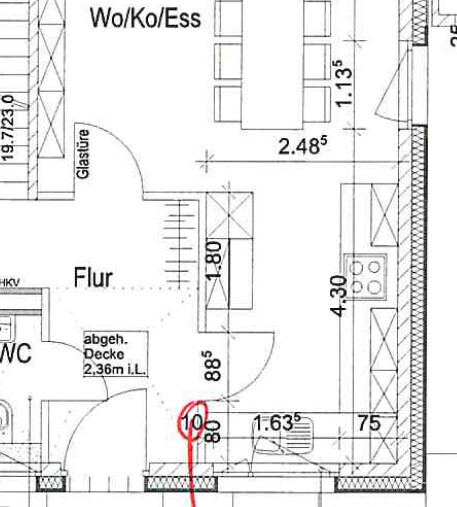

Ich hatte eben beim Post schreiben nur Langeweile im Zug, aber da dann eben gerade den originalen Plan nicht vorliegen. Die Tür ist in die andere Seite öffnend geplant:
2D-Grundriss eines offenen Wohn-, Küchen- und Essbereichs mit Flur
(die eingeklammerte 10 ist irrelevant, da hieß es, ggf. wird 15cm Wandstärke benötigt, aber ist wohl doch nicht so)
Nachteil: kann in der Küche nerven. Vorteil: weniger Gehake im Flur.
Am liebsten wär mir ne Schiebetür in der Trennwand versenkt. Aber mei, kommt uns so mit Standardtür einfach deutlich günstiger (und ggf wäre das andere wieder mit Elektroplanung schwierig geworden?). Wenns uns unendlich nerven sollte, wird entweder die Tür ausgehängt oder irwann durch so ne Klappschiebetür ersetzt oder sowas.
Schiebetür in Trennwand verbraucht viel Platz. Im Flur machen 20 cm Gewinn oder weniger sehr viel aus.
Eine Schiebetür ist auch nicht mal so einfach zu öffnen oder zu schließen, eine Flügeltür ist zumindest einfach mal zuzuschubsen.
Ich würde in den meisten Fällen, wo eine Schiebetür geplant wird, davon abraten. Die meisten nehmen sie, weil sie Hype ist… genauso wie Spots in der Decke. Eine Schiebetür macht auch mal Sinn, dann aber wird sie entsprechend der Zugänge geplant.

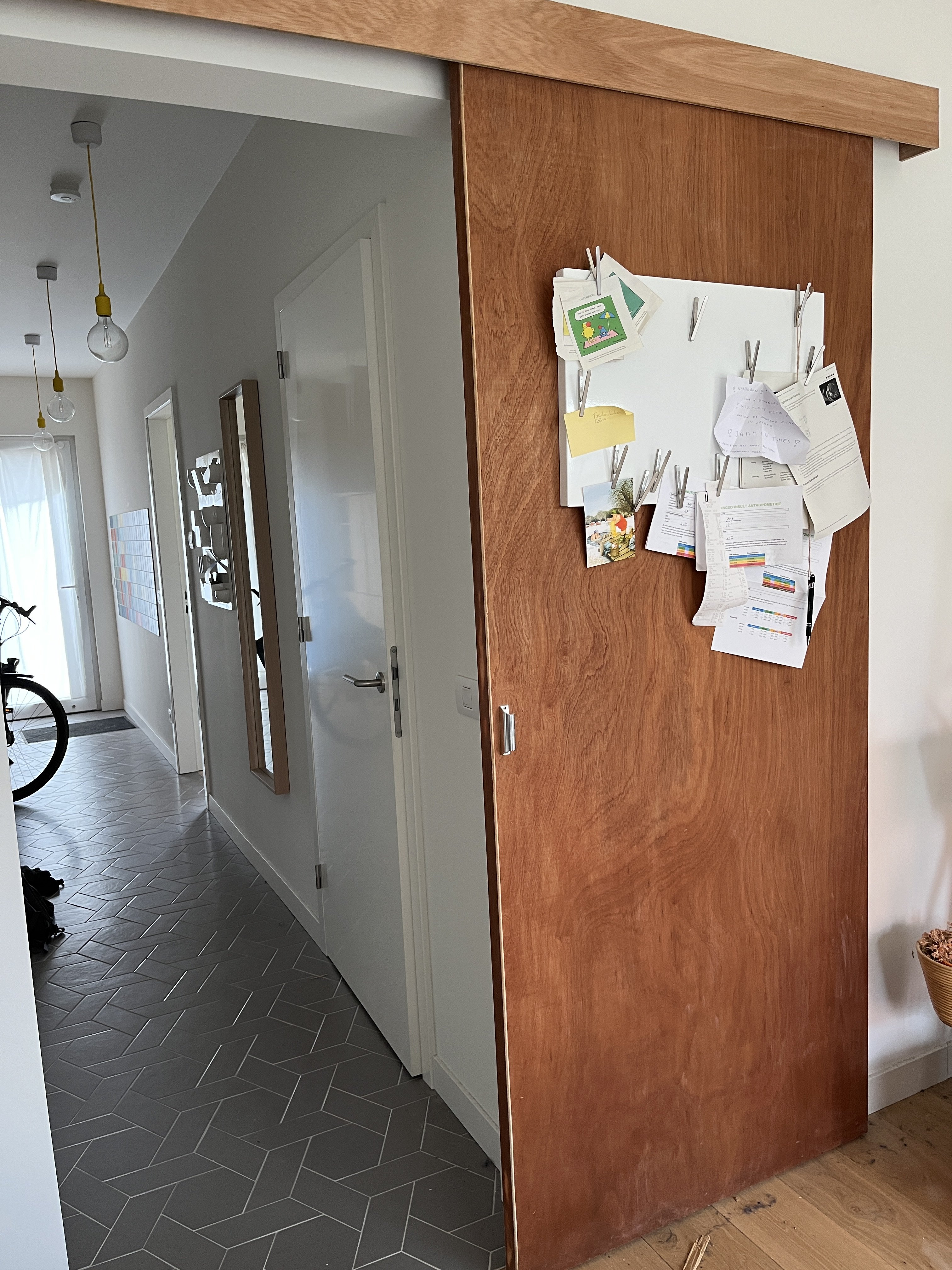

Bertram100
Wenn vorlaufend vor der Wand keine Option ist, dann doch die Drehtür. Ich persönlich würde viel lieber eine vorlaufende Tür nehmen als die Planung die ihr jetzt habt. Aber das ist ja Geschmacksache.
Meine vorlaufende Tür hat tatsächlich mehr gekostet als eine Drehtür. Aber nicht so viel. Ich habe das nachträglich, auf eigene Kosten, an einen Schreiner vergeben.
So sieht's bei mir vom Essplatz aus aus. Es gibt schöneres, aber schlimm finde ich es auch nicht.

Und eine vorlaufende braucht auch ihren Platz. Sie trägt nicht nur die Türblattstärke auf, sondern oben auch die Führungsdicke. Bei uns, wir haben die von @Bertram100 gezeigte, sind es genau 9cm. Das würde sich in der Garderobe bemerkbar machen.

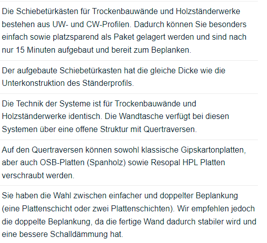

Nur eben mal nach nem Hersteller gegoogelt, da klang das so (Quelle ist die Seite von Wingburg, gibt auch andere)
Schiebetürkasten für Trockenbauwände aus UW/CW-Profilen, einfache Montage und Beplankung.
Ich meine, wenn da eben andere Sachen in der Wand geplant waren (Leitungen, Dämmung etc) dann wird die Minimaldicke (angegeben mit CW-Profil 75 mm 1x beplankt = 10 cm Wanddicke) wohl nicht reichen und vielleicht würde man dann wirklich irwie nen Doppelaufbau machen, keine Ahnung. Aber mein Verständnis war zumindest, dass das jetzt nicht zwangsweise so ist.
Wie gesagt, für uns jetzt eh nicht so relevant (aber ggf ja für andere)
