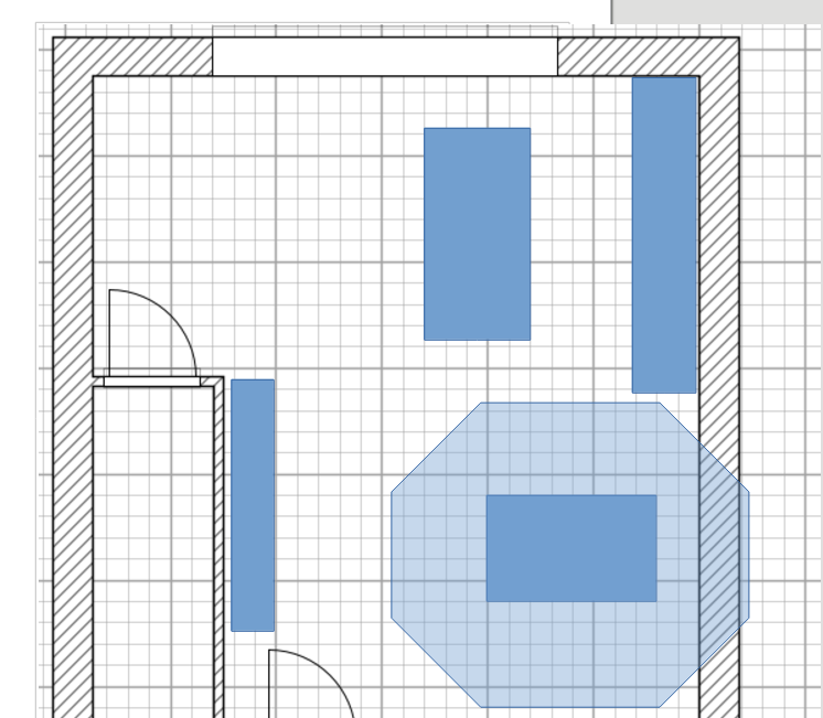

Ich versuche mir derweil die Küche am Gartenfenster vorzustellen, aber so richtig versteh ich noch nicht, wie ihr das meint.
So in etwa?
Grundrissplan eines Innenraums mit Möbeln, Türen und Eingangsbereich
Oder Tisch dann auch nach oben? (eingezeichneter Tisch ist 100x160, wird da oben schon knapp)

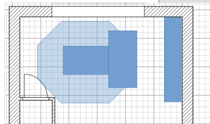

uh so?
2D-Grundrissplan eines Innenraums mit Wänden, Tür und Möbeln

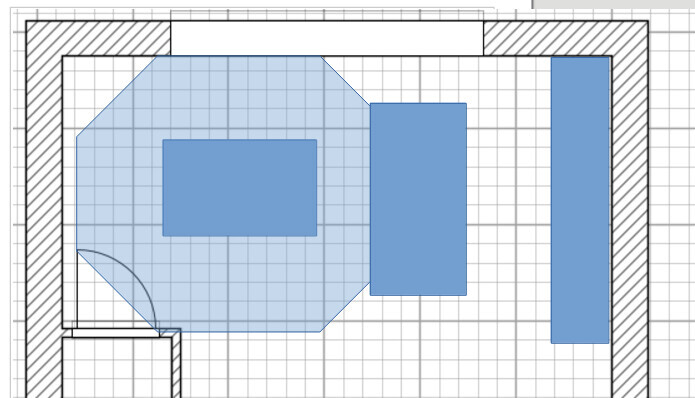

oder so?
Grundriss eines Raums: große hellblaue Oktagon-Tischfläche, weitere blaue Rechtecke.
Oder Küche länger in den Mittelbereich ziehen?
Unser aktuelles sofa würde tatsächlich nicht in Standardausrichtung planunten in die Nische passen. Also "passen" schon, aber da dürfte man quasi über den Schenkel rübersteigen um in den Wohnbereich zu kommen (ups) Wir haben aber eh schon festgestellt dass das Sofa so oder so etwas zu wuchtig sein könnte :/

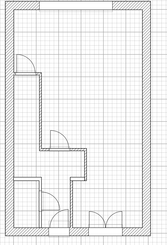

Falls wer selber mal reinkritzeln will, ich hatte den Grundriss versucht abzuzeichnen (Übertragungsfehler gehen also auf meine Kappe):
Die Küchenfenster Planunten ist eigentlich assymetrisch, das konnte das Programm nur nicht (oder ich konnte es nicht bedienen) die Planlinke Seite ist die kleinere (genaues Verhältnis weiß ich nicht)
Ein kleines Kästchen sind hier 20cm, die fetten Linien sind 1m
Rechteckiger Grundriss eines Gebäudes mit Innenwänden und Türöffnungen.

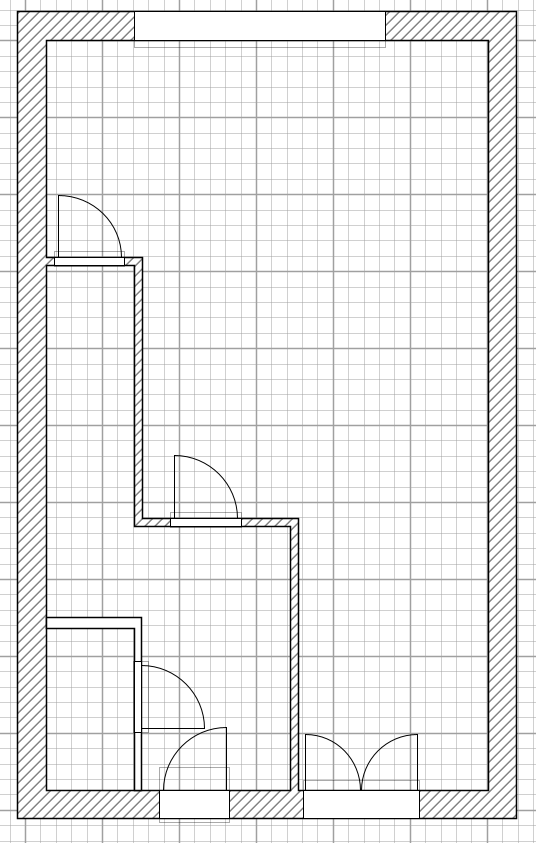

oder mit verschobener Wand:
Grundriss eines Gebäudekomplexes mit mehreren Räumen, Türen und schraffiertem Außenrand.
