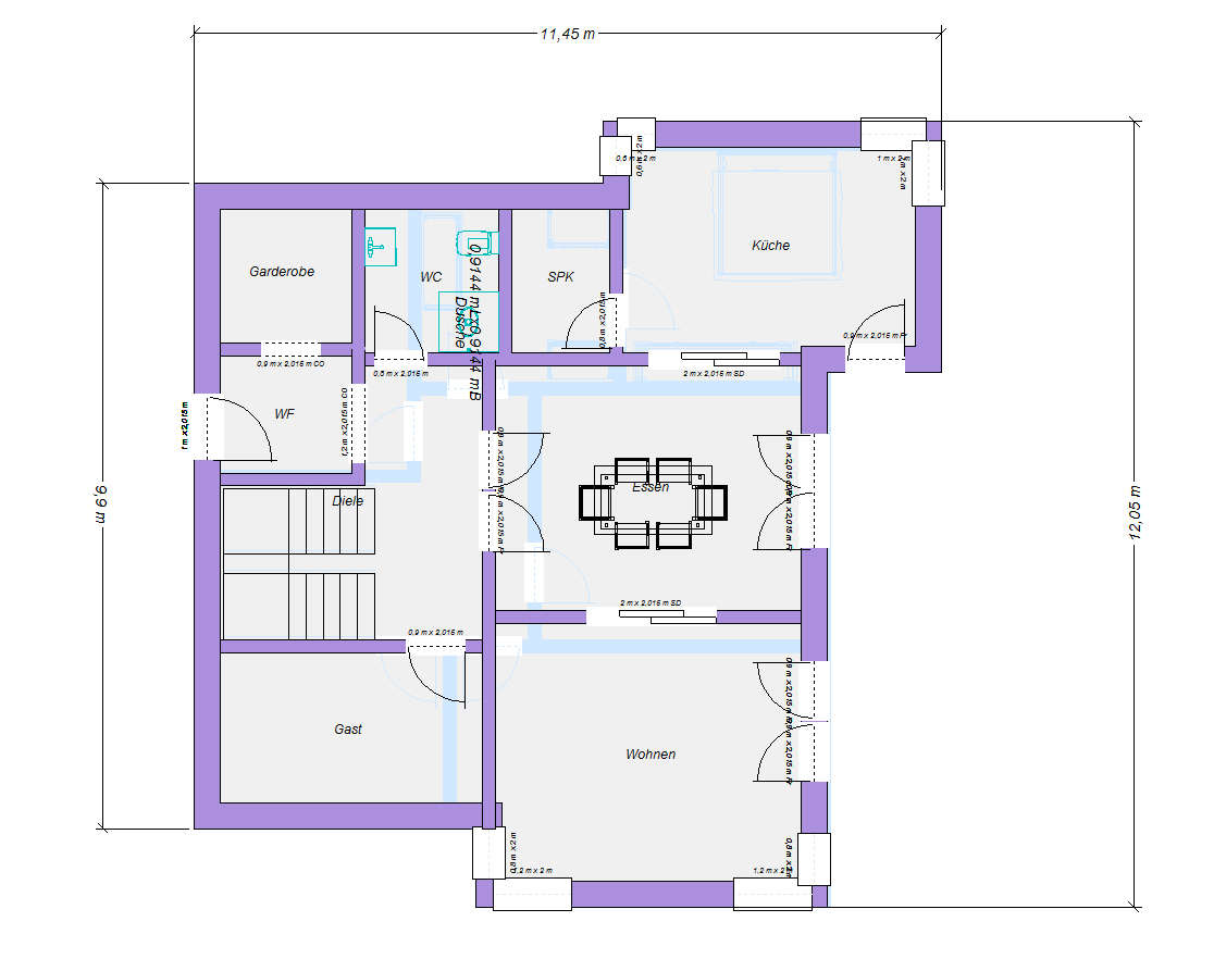

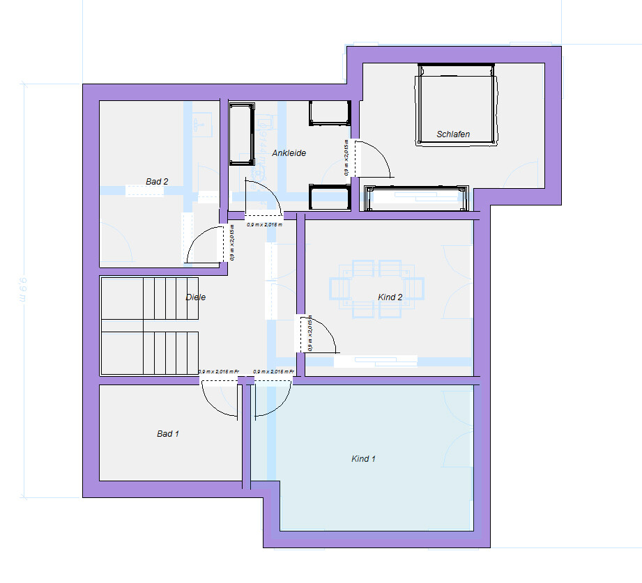

Also ich muss zugeben, das Grundstück ist echt knifflig. Irgend eine Kröte muss man schlucken.
Ich bin ja kein Architekt und deshalb frickel ich immer nur so rum. Nach ewigem Probieren komm ich nur auf einen Entwurf mit 2 Kinderzimmern, was gerade so ins Baufenster passt.
Von daher - Asche auf mein Haupt - ist der Entwurf möglicherweise nicht so schlecht, wie ich gedacht habe.
Ich stell trotzdem mal die alternative 2-Kind Variante rein zum Ideensammeln.
Ich bin vom sogenannten Bauhaus-Stil ausgegangen - da kann man sich ja beinahe alles erlauben. Ob man das überhaupt bauen kann, weiß ich gar nicht.
(Muss aber dazu sagen, dass mein Programm ein alter Hut ist und nicht alles darstellbar ist. Obwohl ich sonst kein Fan von Eckfenstern bin, bietet es ich bei diesem Grundstück an, damit man die Sonne in die Zimmer holt. Kann das Programm aber nicht. Außerdem lasse ich Fenster, die unproblematisch sind aus Faulheit immer weg.)
Schematischer Grundriss eines Hauses: Küche, Essen, Wohnen, Gästezimmer, Diele, Garderobe, WC.
Grundriss eines Hauses mit Schlafzimmer, Bad 1, Bad 2, Diele, Ankleide, Kind 1 und Kind 2

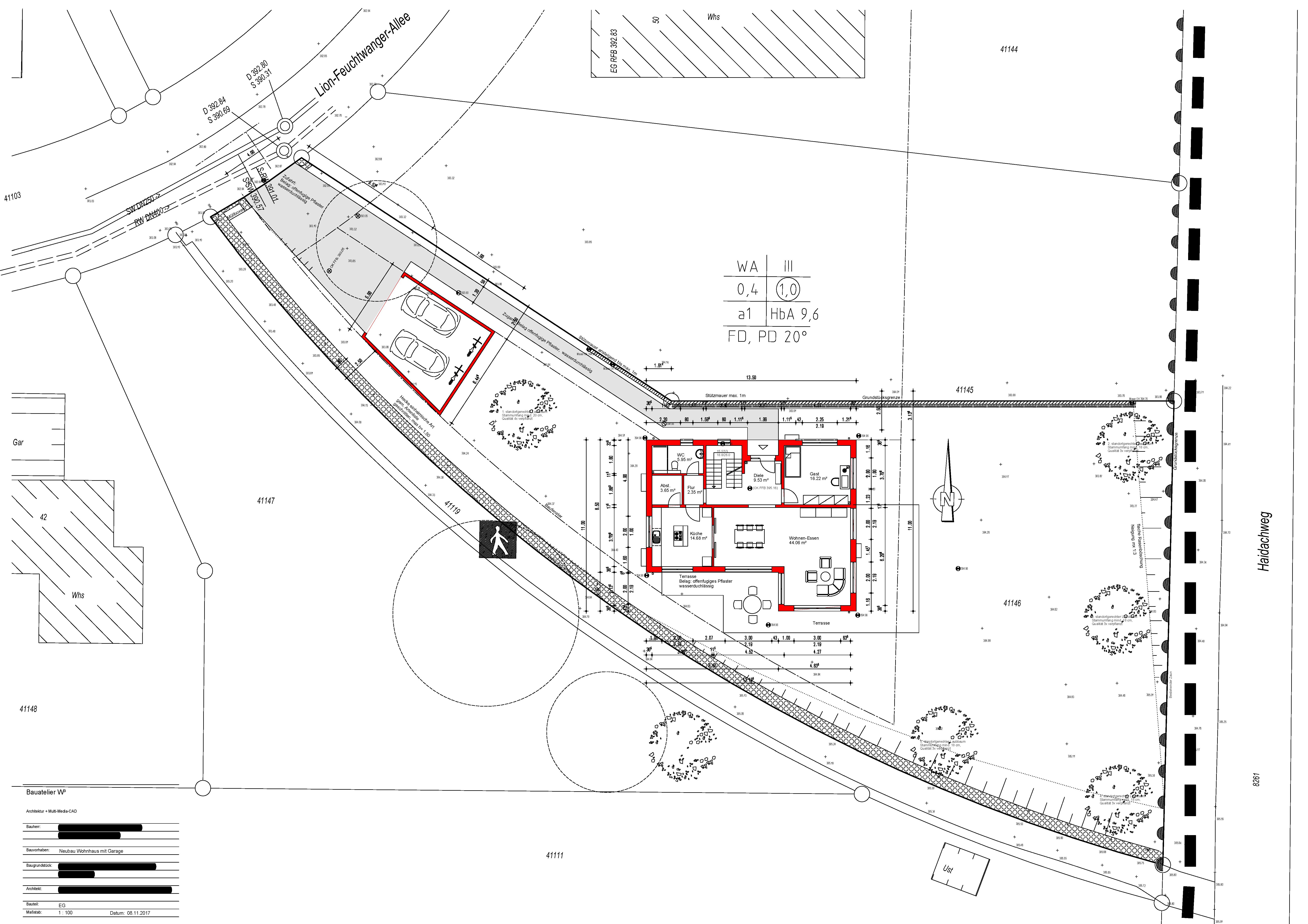

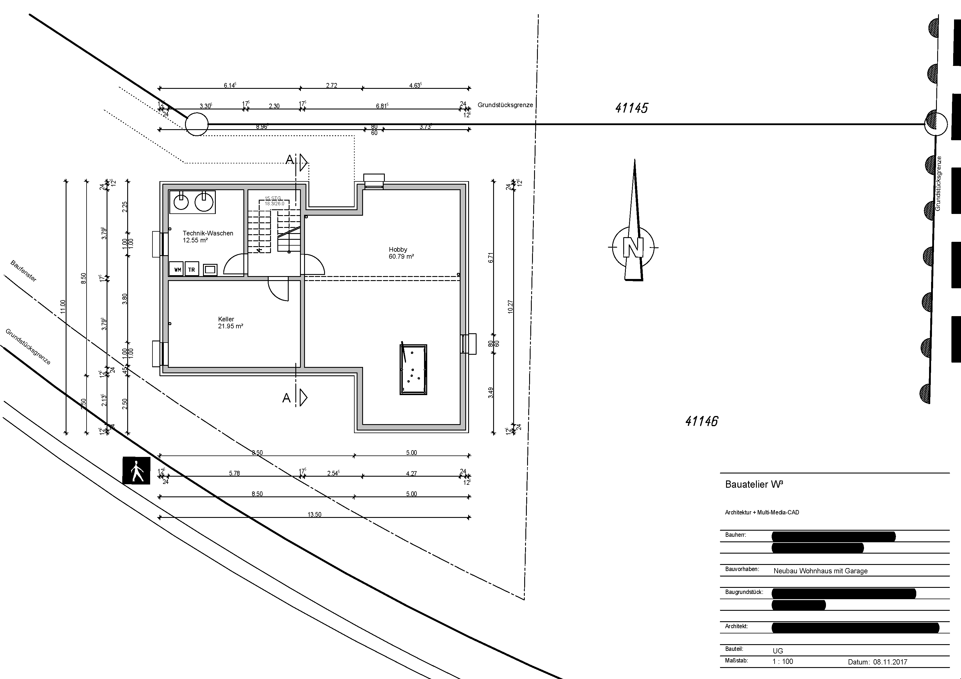

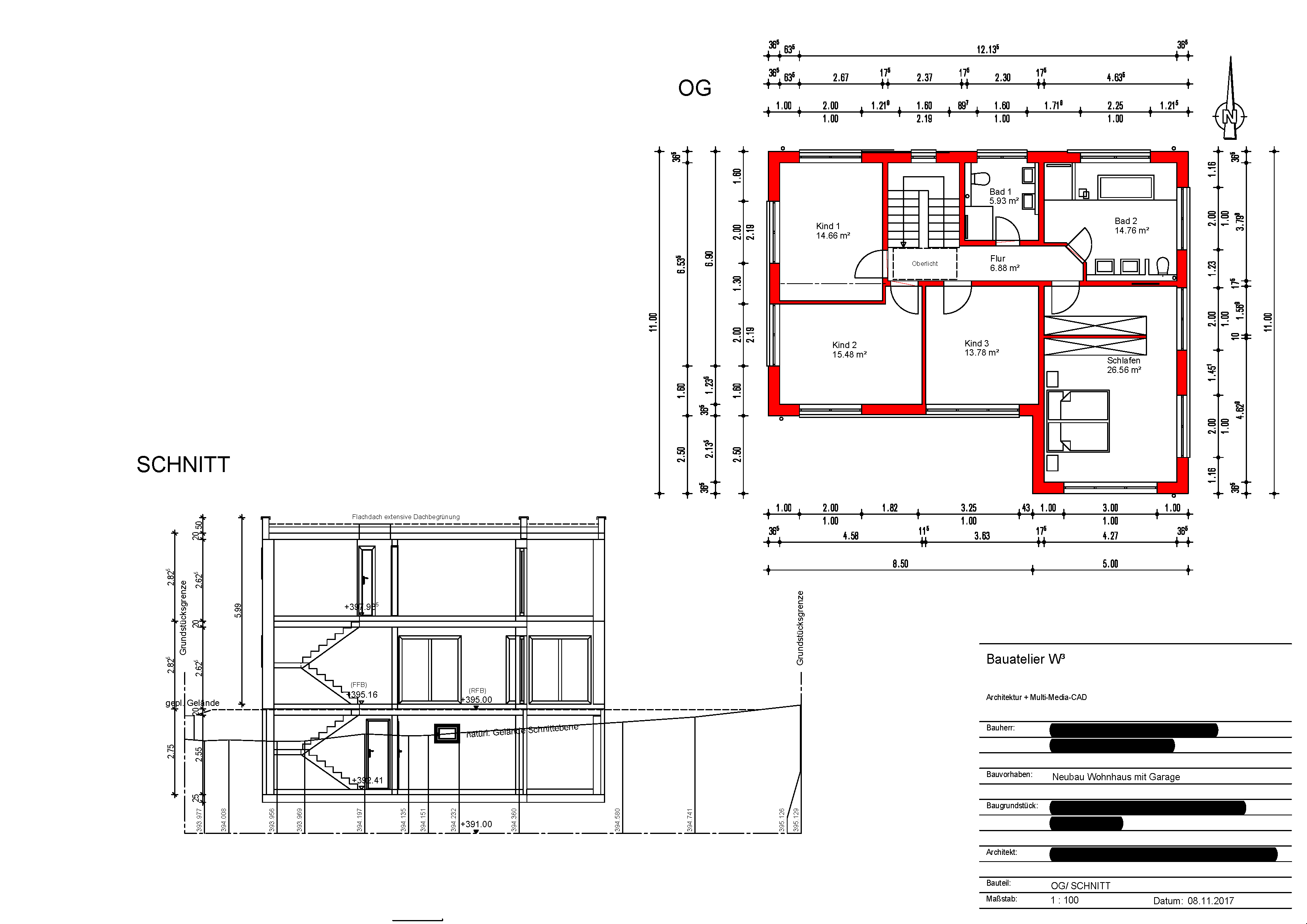

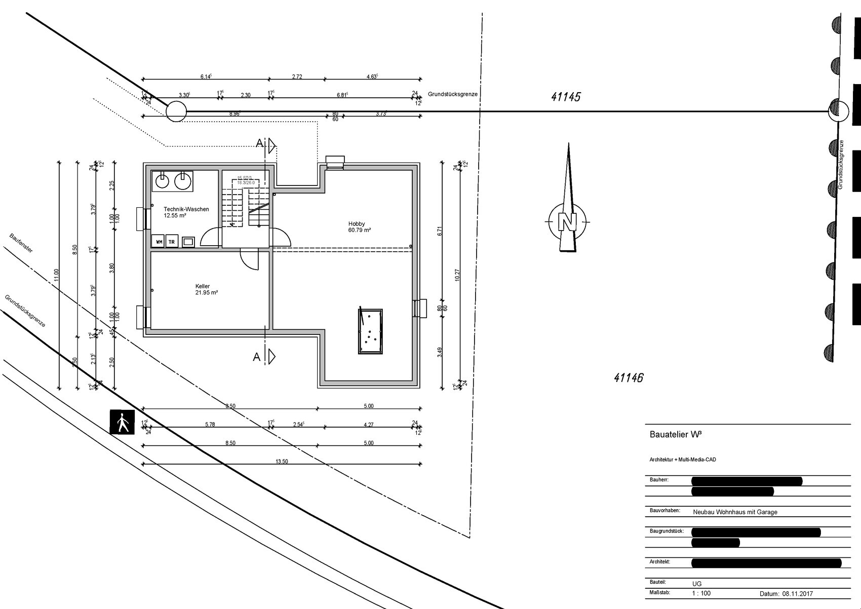

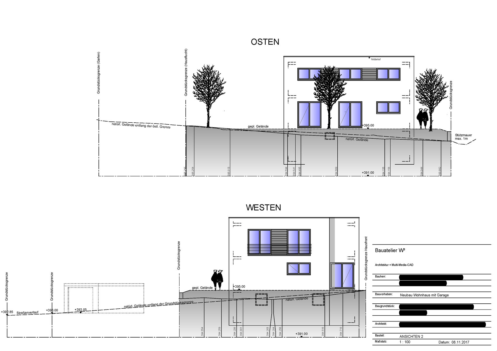

Hallo kaho674,
danke nochmals für den Input, wir haben jetzt endlich durch einen internen Wechsel des Architekten die Ideen umsetzen können. Leider konnten wir nicht mehr von vorne anfangen, da wir von der Stadt eine Frist bis nächste Woche bekamen, bis dahin wir die Pläne abgeben müssen. Wir haben versucht das Beste aus den Ideen umzusetzen.
Uns gefallen deine Ideen eigentlich richtig gut, bis auf den Flur im OG, der erscheint mir doch relativ schmal zu sein.
Meint ihr, das man diesen noch verbreitern müsste ?
Dieser ist ja nur 105cm breit, gibt es so etwas wie eine Mindestbreite, die man bauen sollte, dass man sich nicht zu beengt fühlt?
Edit:

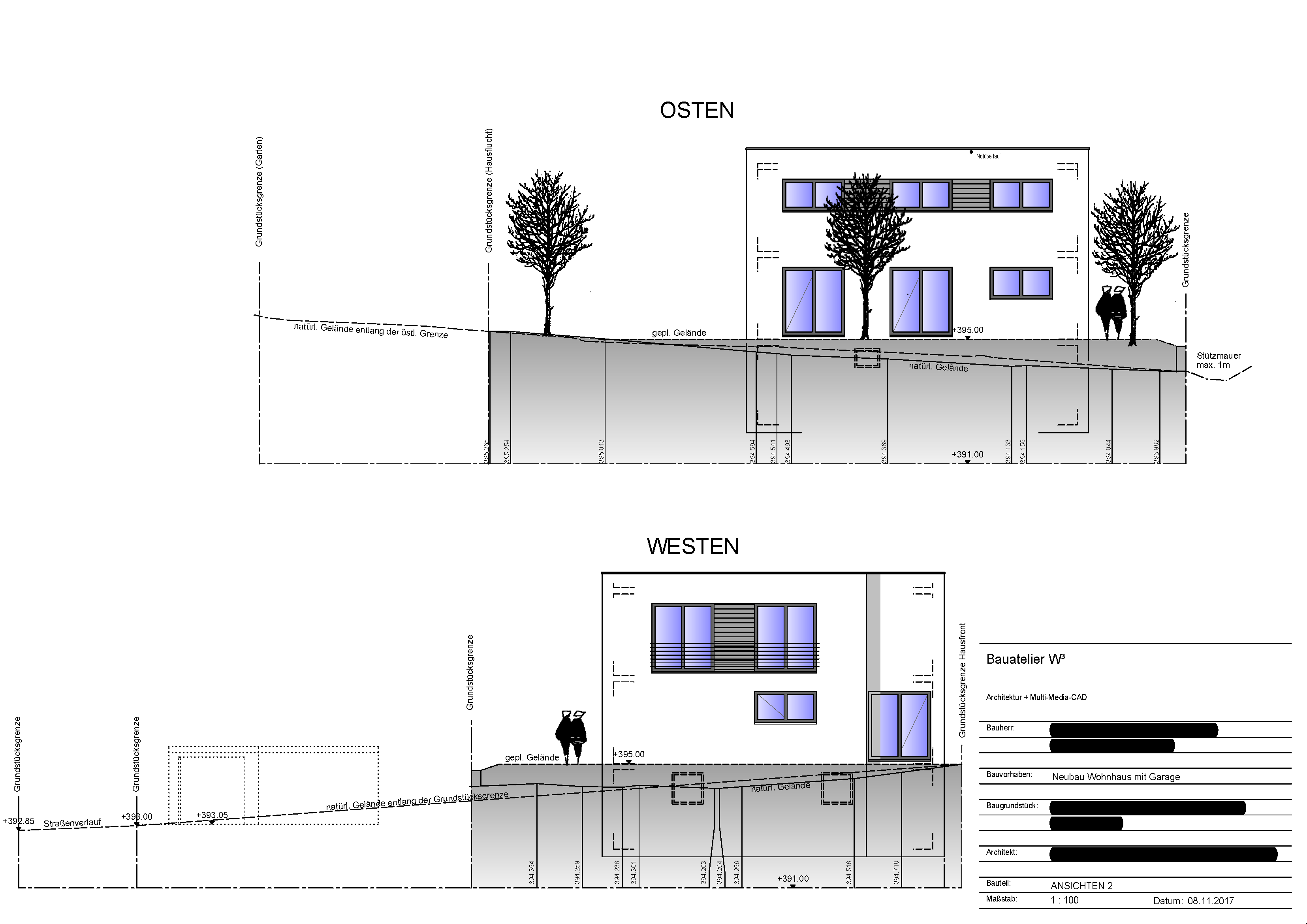

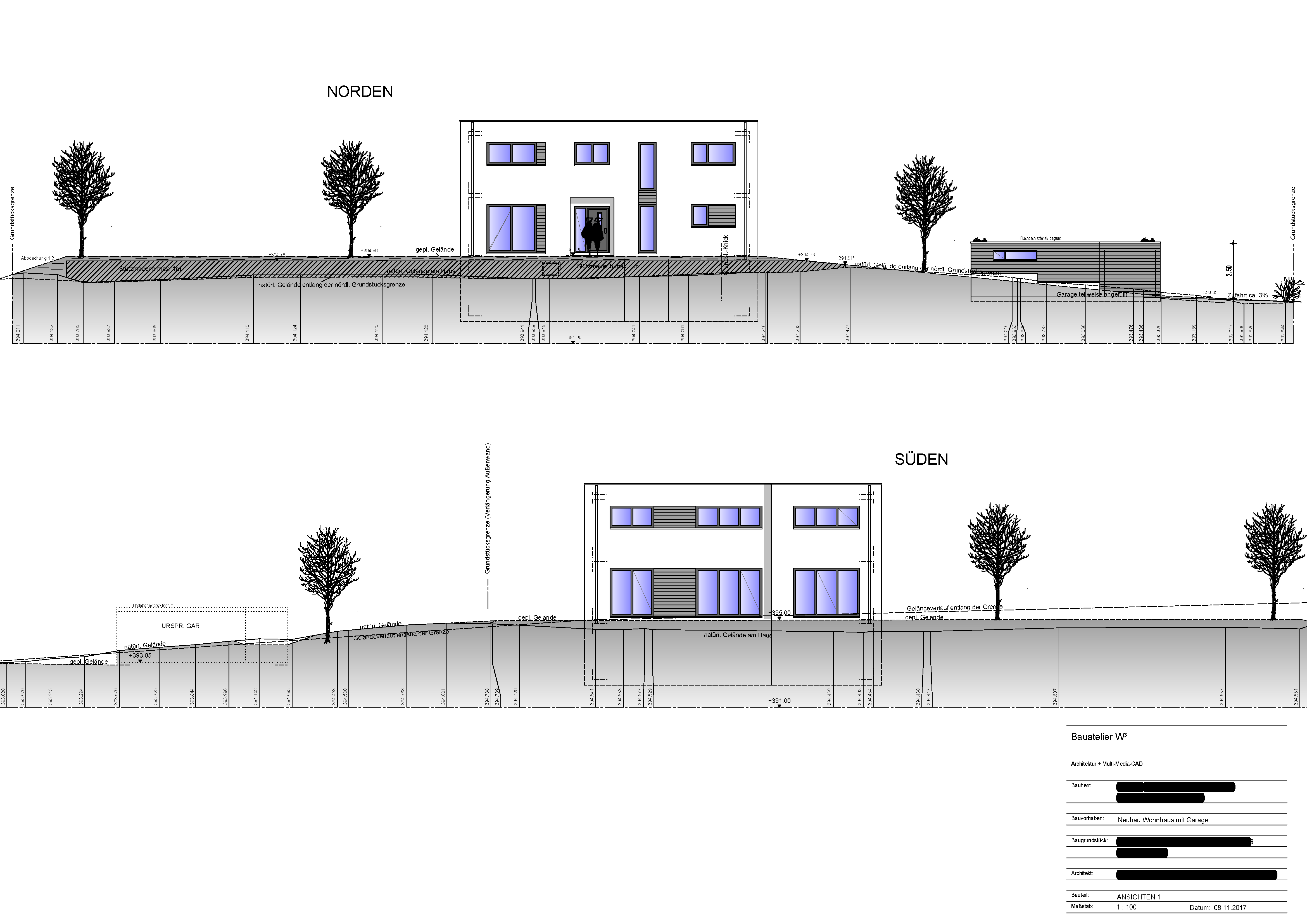

Bitte wundert euch nicht über die Garage. Es wurde uns als Auflage aufgezwungen, diese architektonisch ans Grundstück anzupassen. Wären wir nicht kurz vor dem Ziel würde ich den ganzen Quatsch einfach abblasen
Irgendwo hört der Spaß auf.
Grundriss eines Hauses mit Keller, Technik-Waschen, Hobby, Treppe und Maßlinien
OG-Grundriss: Kind 1-3, Schlafzimmer, Bad, Flur; Maßstab 1:100
Moderne Villa mit Nord- und Südansicht auf geneigtem Gelände, Bäume und Garage.
Osten- und Westansicht eines modernen Hauses auf Hanggrundstück, Bäume und Detaillinien.

Dieser Grundriss hätte noch viel Potenzial
Tauscht du im Eg das Treppenhaus wäre das wc nichts versteckt und oben hättest du eine klare Trennung des Kinder Bades und vom Hauptbad.
arnonyme
Die Treppe war ursprünglich vertauscht. Da war das Problem, dass die Anschlüsse im Keller ganz hinten wären, was kostenmäßig nicht so optimal wäre. Außerdem sind dadurch jetzt die Kinderzimmer um einiges größer.
