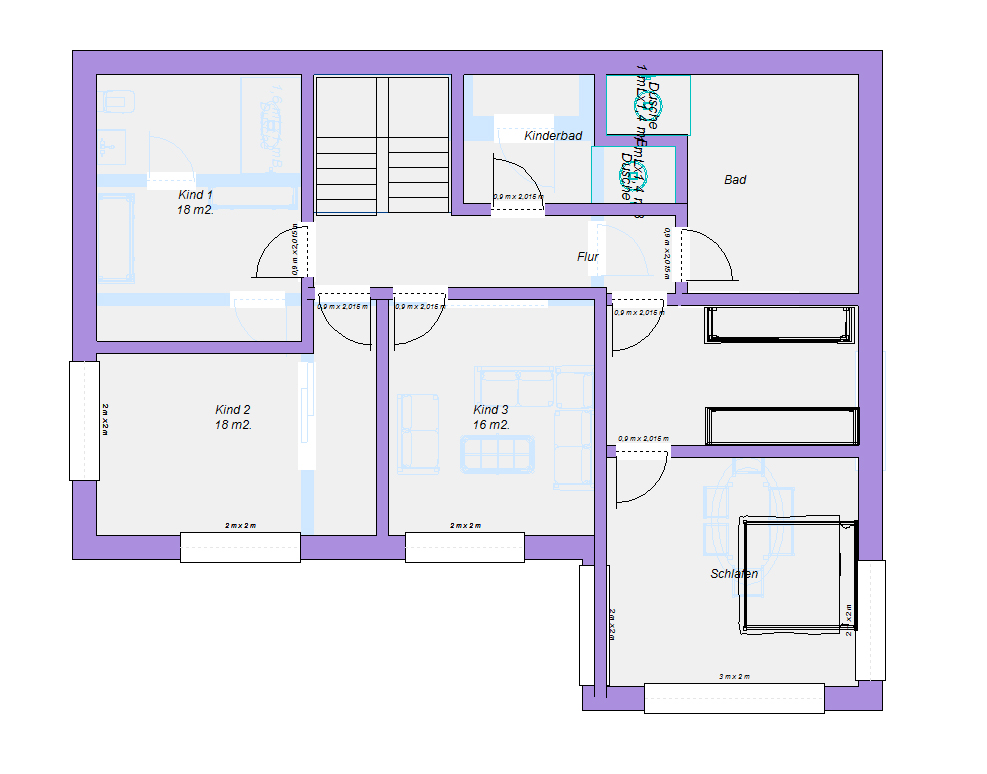

Der Durchgang sieht relativ schmal aus.
Das könnte ein Knackpunkt sein.
Ja, Du hast recht, vielleicht nimmt man besser in Kauf, dass 1 Kind - vielleicht das Kleinste, nur ein kleines Zimmer bekommt mit 13,8m². Die anderen dafür 2 annähernd gleich große Zimmer. Die m² stimmen hier leider nicht. Ist ein Programmfehler der rechnet die Wanddicke nicht ab.Man muss immer so 13% abziehen.
Tja, aber so richtig rund ist das auch nicht. Aber vielleicht kannst Du Ideen zusammentragen und dann noch mit dem Architekten rumknobeln.
Grundriss eines Hauses mit drei Kinderzimmern, Schlafzimmer, Bad und Flur.
Also oben ist m.E. ein Knackpunkt das Kinderbad. Das würde besser funktionieren, wenn die 2 Bäder zusammen lägen und die Treppe die Seite mit der Haustür wechselt. Hier mal wieder eine Skizze, was ich meine. Das würde heißen, das man das EG entsprechend anpassen müsste. Was für mich jetzt nicht unmöglich klingt. Allerdings müsste man schon nahezu alle Zimmer umplanen.
Nur so ein Gedanke.
Hast Du gut gemacht im OG [emoji1319]
So ist es in #3 von mir beschrieben [emoji2]
Fand allerdings mit dem Eltern-Bad nicht so den Anklang
