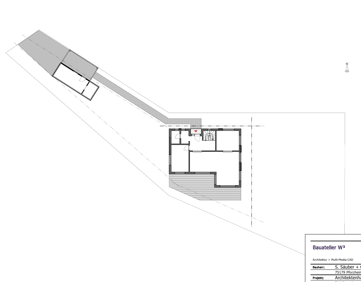

Die angesprochene Terrasse wird auch vorwiegend auf der Ostseite sein, da hier der eigentliche Garten ist. Der Architekt hatte das noch nicht eingezeichnet.
Ja, steht da das Haus nicht irgendwie verkehrt herum? Die Kuschelecke ist doch planlinksunten. Oder ist das Grundstück so schmal, dass es nur so herum reinpasst?
arnonyme
Schau dir mal die Übersicht an.
Die gestrichelten Linien sind das Baufenster.
Das ist alles relativ eng geschnitten. Viel Spielraum gibts da nicht mehr wirklich.

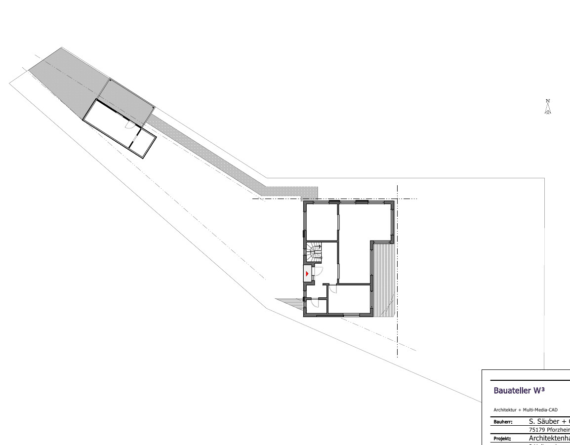

Ach Du meine Güte. Ok. Aber jetzt mal ehrlich, findest Du nicht auch, dass Dein Haus falsch herum steht? Mal ganz ab davon, ob es ins Baufenster passt oder nicht. Jetzt nimm mal das Haus und dreh es mal. Man denkt sofort - ja, so müsste es sein. So wäre es ideal.
Das hat aber m.E. was damit zu tun, dass es gar nicht für Dein Grundstück entworfen wurde. Für mich sieht das eher aus, als hätte der Architekt sein 0815 Haus aus der Schublade gezogen und einfach darauf gestellt. Dann vielleicht noch bissel die Zimmer sortiert und das war's.
Versteh mich nicht falsch, das Haus find ich ok. Aber nicht für Dich.
Ich sag nur 800T Euro.
2D Grundriss eines Hauses mit Treppenhaus und Außenbereich auf Hanggrundstück
arnonyme
Man sollte das Haus in Relation zum Grundstück sehen. Dann sind die 800k eigentlich fast zu wenig.
Aber warum drehen?
Wohnzimmer zur Ostseite?
So wie es jetzt ist hat es Südausrichtung.
Wenn man zur Gartenseite noch die Terrasse einzeichnet sieht das schon ganz anders aus.
