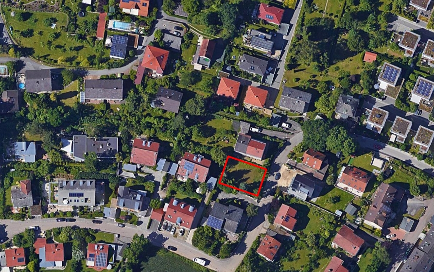

Die Nachbarbebauung zeigt doch sich einfügende Lösungen auf.
Letztendlich geht es um die Frage der Einfügung der Höhenlinie und ob dadurch ein Keller gewünscht ist.
Eine besondere Schwierigkeit sehe ich für eine Planung nicht, wenn sich alle Eigentümer einig sind.
@11ant Die Grundstücke unten werden vermutlich von unten erschlossen. Nix Heli.
Planuntenlinks vermute ich das auch (typischer Fall von Fullscreen Zoom der eigenen Scholle mit wenigstmöglich Umgebung - daß die Fragesteller das immer nicht checken, daß da erst der Zusammenhang begraben liegt), aber planlinks bleibt ein gefangenes Grundstück und muß von irgendwoher mittelbar erschlossen werden.
Das kann der TE nicht wissen. Nach dessen Aussage sind Alle erschlossen und auch kein Wegerecht auf seinem Grundstück erforderlich.
Eventuell wuerde der von mir gewuenschte Googlemap was zeigen. Aber das ist ja zu viel arbeit den hier einzustellen.

Die Pfeile oben und unten bedeuten, dass das Grundstück nicht nur von Süd nach Nord fällt (siehe Werte an den Kästchen), sondern auch etwas von West nach Ost.
Von Südwest nach Südost fällt das Grundstück um 1,5m, von Nordwest nach Nordost um 0,8m.
Das Westgrundstück (ca. 470 qm) meiner Eltern wäre grundsätzlich auch möglich für uns zur Bebauung.
Allerdings ist das ihr Nutz- und Aufenthaltsgarten, sie "leben" also heute in den Westgarten hinein, der auch schön terrassiert ist (2 Ebenen).
Das Südgrundstück wäre außerdem besser "abtrennbarer" und auch mit eigener Zufahrt einfacher zu gestalten.
GoogleMaps Bild ist beigefügt.

Danke. Aber bei dem Gefaelle verschattest doch das Haus der Eltern. Im Winter haben die dann kaum noch Sonne.
Falls das Grundstück eh mal verkauft wird ist das natuerlich kein Argument mehr. ;)
@11ant im Bild sieht man das die Zufahrten der oestlichen Heli Grundstücke von Sueden ist.
