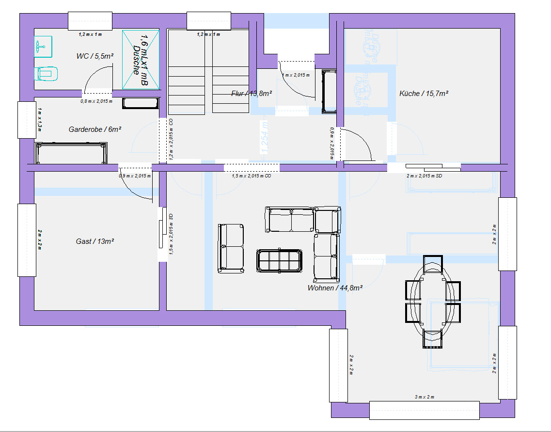

Was mir im EG fehlt, ist ein Abstellraum. War überhaupt mal irgendwo ein Hauswirtschaftsraum geplant, außer im Bad und im Keller? Ich frag mal ganz konkret, wo steht denn das übliche Gedöns (Flaschen, Mülltrennung, Kinderwagen, Eimer, Staubsauger, Besen usw.)?

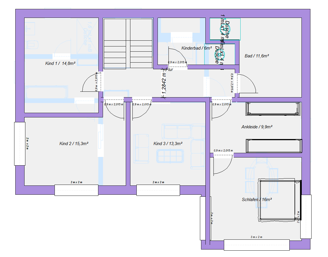

Anbei noch die korrigierten Zimmergrößen für oben. Sie sind ein bissel geschrumpft - ich hab den Flur etwas gefälliger gemacht.

Ja, Du hast recht, vielleicht nimmt man besser in Kauf, dass 1 Kind - vielleicht das Kleinste, nur ein kleines Zimmer bekommt mit 13,8m². Die anderen dafür 2 annähernd gleich große Zimmer. Die m² stimmen hier leider nicht. Ist ein Programmfehler der rechnet die Wanddicke nicht ab.Man muss immer so 13% abziehen.
Tja, aber so richtig rund ist das auch nicht. Aber vielleicht kannst Du Ideen zusammentragen und dann noch mit dem Architekten rumknobeln.
Die Aufteilung finde ich toll. Vor allem, da beide Bäder auch von den Kindern nutzbar sind

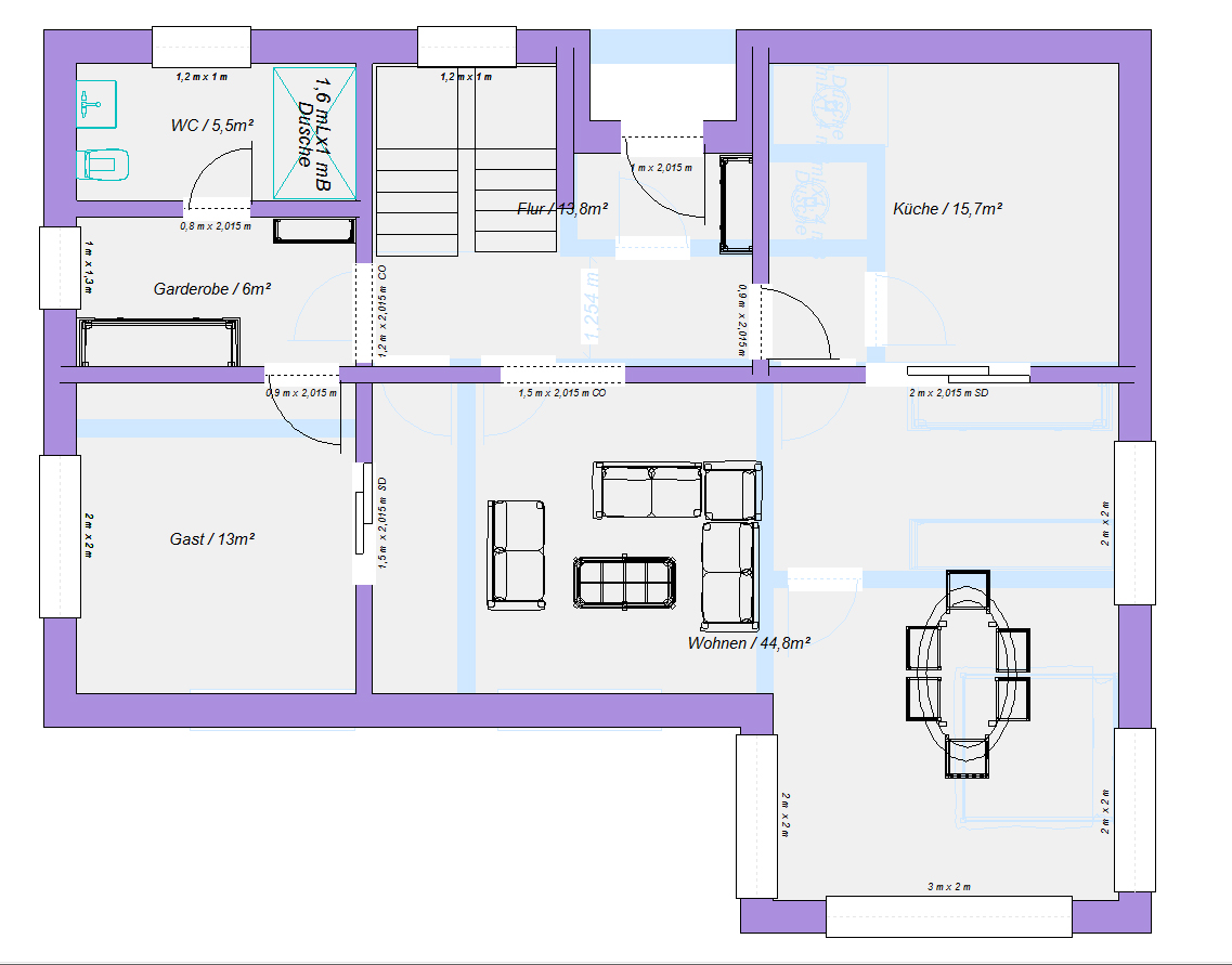

Im EG könnte man mit gutem Willen in die Garderobe einen 2x2x0,6m (B/H/T) Schrank stellen. Da könnten Staubsauger und Besen auf einer Seite unterkommen. Haben wir in einem Ferienhaus so gesehen. War praktisch. Bleibt aber weniger Platz für die Kindersachen - klar.

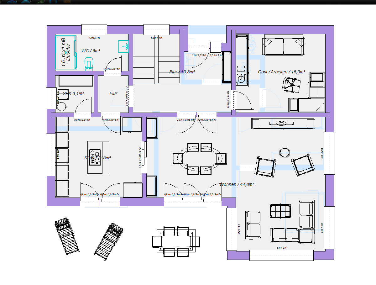

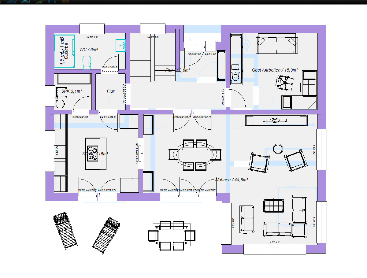

Wär es meine Bude, würde ich im EG die Küche auf jeden Fall an die Terrasse legen, Der Weg vom Eingang bis Küche wird zwar dadurch länger, aber das wär es mir wert. Speisekammer könnt ich auch nicht verzichten. Da unten kein Hauswirtschaftsraum ist, muss da zwingend ein riesiger Pax im Arbeitszimmer stehen. Dort pack ich meinen Staubsauger ect. rein. Das Sofa für den Gast ist zum ausklappen. Ansonsten stünde da mein Schreibtisch mit PC.
In der wunderschönen Fensterecke im WZ, was ja fast ein Wintergarten ist, stünde eine Kuschelsitzecke. Da kann man herrlich Bücher lesen und ab und zu hochblicken, um die Kinder im Garten zu beobachten (die ich ja nicht habe). Die Türen zum Flur sollten Glastüren sein, damit da noch mehr Licht reinfällt.
Naja, wenn man einmal den Plan im Rechner hat, da spinnt man halt so vor sich hin...

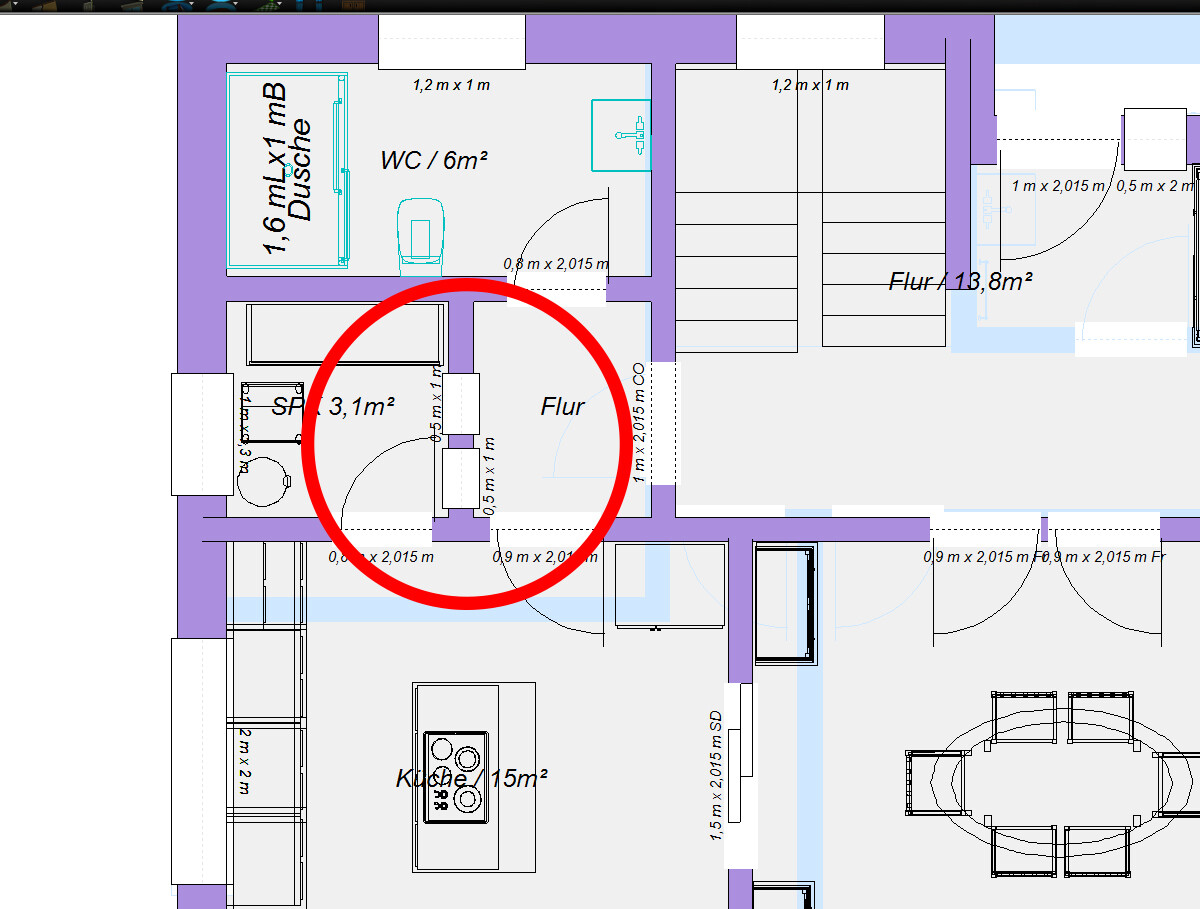

Damit der kleine Flur nicht zu dunkel wird, setz ich in die Innenwand 2 kleine (man kann auch ein größeres nehmen) Milchglasfenster mit einem schönen Muster.
