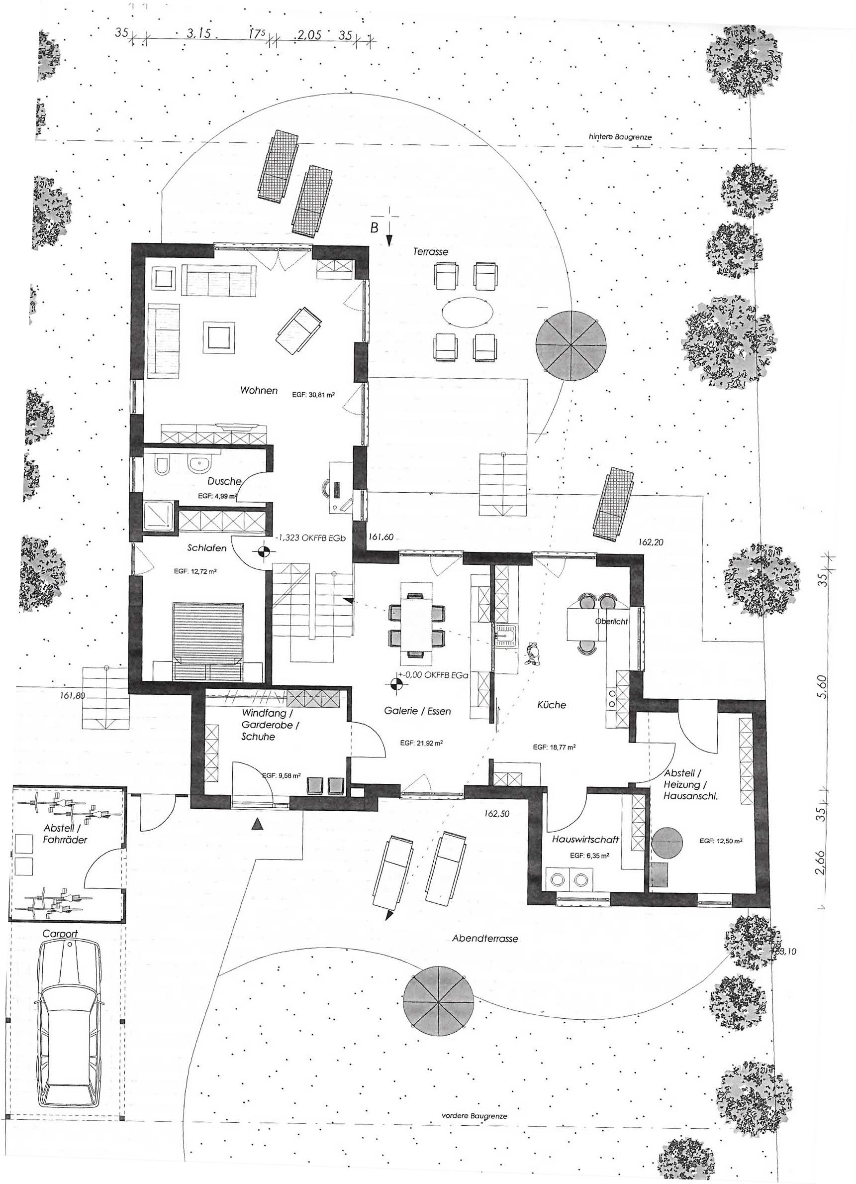

ich habe mal eine Frage an Euch. Wir haben ein Grundstück gekauft (NRW)mit leichter Hanglage und waren nun bei einem Architekten und haben Uns voller Vorfreude ein Einfamilienhaus Haus planen lassen.
Bei unserem ersten Gespräch sagten wir das wir ein Budget von ca. 260.000 € für das Haus inkl. allem haben. Er meinte dafür würden wir etwas schönes hinbekommen.

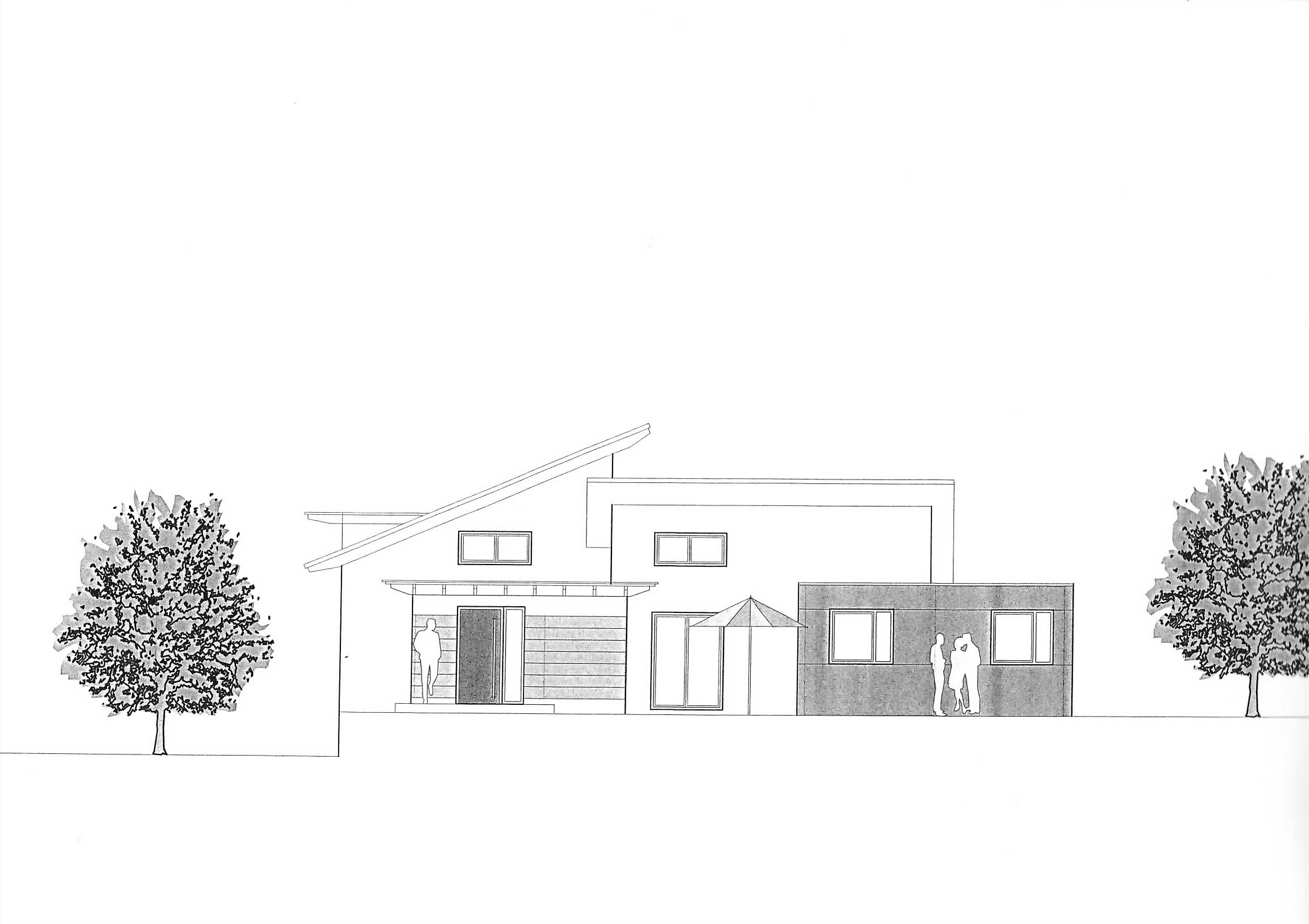

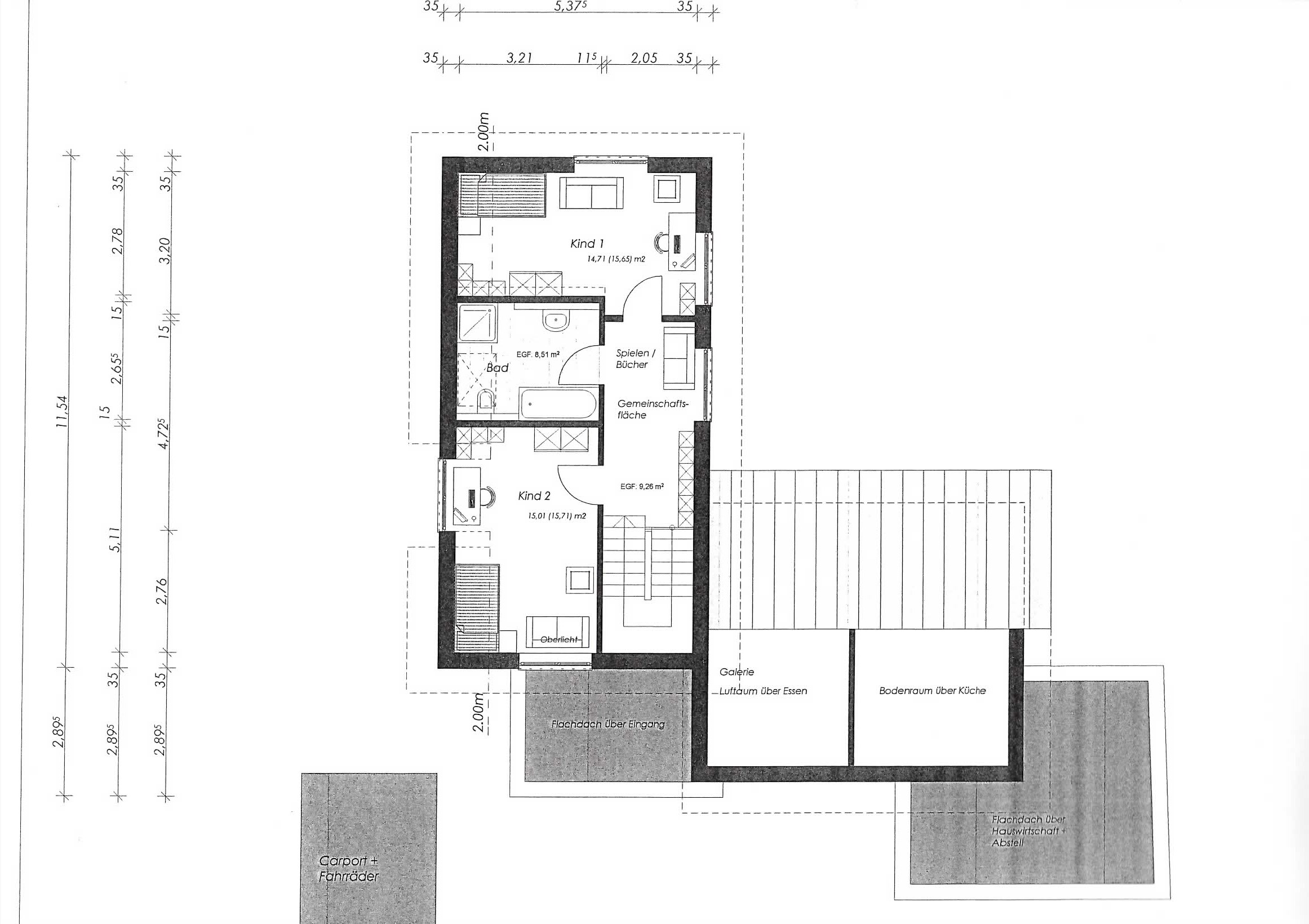

Jetzt hatten wir den zweiten Termin und er hat auch wirklich etwas schönes geplant. Er hat auf das Grundstück reagiert und eine Art Split Lever Haus aus 2 Baukörpern mit 2 Pultdächern konzipiert.
Das geplante Haus hat eine Fläche von 146 m2 EG und OG Wohnfläche + 24 Nutzfläche m2 = 170 m2 Gesamtfläche.
Nun hat der Architekt eine Kostenabschätzung gemacht und nach seiner Aussage mit dem mittleren Standard gerechnet. Der Kostenrahmen nach BKI von 260 bis 410 m3 umbauter Raum wurde 350 m3 angenommen.
In der Kostenabschätzung steht 763,53 m3 x 350 € m3 = 267.236 € + Carport 72 m3 x 100 m3 = 7218 = 274.455 € Gesamtbausumme ohne Baunebenkosten

Bauexperte 03.04.15 13:05
Hallo Thomas,
eine "Art" Splitlevel ... ich kann mir nicht wirklich vorstellen, was damit gemeint ist. Wenn Du eine Preisschätzung oder -Bewertung haben möchtest, wären die Grundrisse nebst Schnitt hilfreich
Wenn Du sie nicht öffentlich zugänglich wissen möchtest, verstehe ich das natürlich. Vlt. magst Du sie mir alternativ mailen?
Grüße, Bauexperte

Hallo Bauexperte,
ich habe die Pläne gerade nicht da, wir sind bei den Schwiegereltern bin. Also es ist schon ein Splitlevel Haus wo man einmal den Eingang ebenerdig hat. Dann die Küche + Esszimmer + Haushaltsraum + Raum für Wassmaschine eine Ebene bilden. Die Treppe geht man dann halbes Geschoss hoch bzw. runter. Also man geht sechs / sieben Stufen runter und hat ein kleines Bad mit Dusche, das Elternschlafzimmer und ein Wohnzimmer mit direktem Zugang zum Garten. Von der Treppe gehts dann noch mal hoch den 2 Kindernzimmer + Badezimmer + Flur. Das ist aber nur der Bereich über dem Elternschlafzimmer, kleinem Bad und Wohnzimmer. Der Teil mit Küche / Esszimmer ist quasi 1 Geschoss und der Rest hat sozusagen 2 Geschosse.
Ich hoffe konnte das ein wenig verständlich ohne Pläne rüberbringen ?!

das was du beschreibst schwebt uns derzeit auch vor mit dem Split Level Eingang. Wohnen dann unten und schlafen oben. Kannst du deine aktuellen Grundrisse
vielleicht mal hochladen sobald du daheim bist?
Danke
Wir sind erst in der Findungsphase und schauen noch was sich auf dem Grundstück überhaupt machen lässt (2m Gefälle auf 20m)
Wir tendieren derzeit zur der Lösung da wir nur eine Traufhöhe von 3m haben und im OG noch einen guten Kniestock erzielen wollen und weiterhin ebenerdig aus dem Wohnbereich in den Garten gehen wollen
