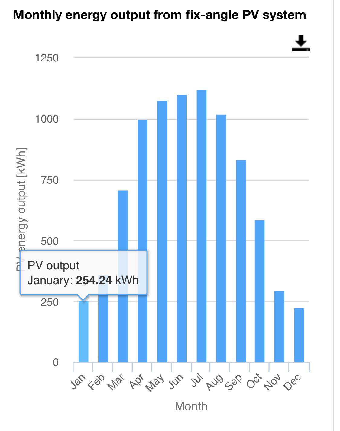

Bei uns in Mittelfranken kommt im Januar nach PVGIS 3% der Leistung runter welche die Photovoltaik im ganzen Jahr produziert. Dh. die wirst Du bzgl. der Wärmepumpe kaum merken, heißt aber nicht das auf 10-15 Jahre die Photovoltaik ne schlechte Investition ist, eher im Gegenteil. Aber das die Photovoltaik die Wärmepumpe merkbar unterstützt sollte man sich aus dem Kopf schlagen. Solltest Du bspw. ein Klimasplittgerät oder andere Verbraucher mit hohen Energiebedarf für den Sommer planen, ist die Energie quasi umsonst.
Warmwasser hat das du das ganze Jahr über und den Speicher kann man zur mittagszeit prima mit dem Photovoltaik laden oder sogar überladen.
Auch in der Übergangszeit kann man Mittags den Strom zum aufheizen des Gebäudes verwenden.
Von Ende März bis Anfang Oktober sicherlich. Aber ich habe schon die dunkle Jahreszeit gemeint wo die Wärmepumpe den höchsten Verbrauch hat. Du kannst ja selbst über PVGIS recherchieren was bei Dir im Dez, Jan und Feb runter kommt. Bei mir im
Süden sind es gerade mal knapp unter 3% der Jahresleistung. Ob da bei Max. 8kWh pro Tag für die Warmwasser überhaupt was abfällt bei den anderen Verbraucher?! Wie Kontrollierte-Wohnraumlüftung, Kühlschrank, und allen was auch noch im Standby läuft etc. Sogar der Speicher verbraucht Strom!
Aber ich kann Dir ab nächster Woche aus erster Hand berichten, ob der Speicher voll wird. Ich habe da eine Vermutung
