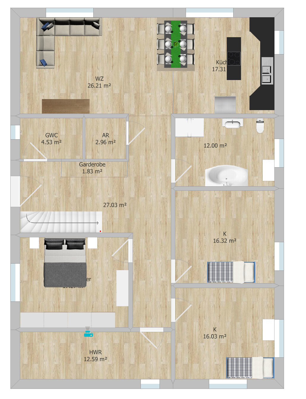

Chrisi1906 schrieb:
Wenn man Hauswirtschaftsraum und Schlafen noch tauscht
Scherzkeks, die sind doch schon getauscht.
Chrisi1906 schrieb:
Der Hauswirtschaftsraum soll laut dem Bauträger vorne am Grundstück sein, da es sonst teurer wird.
Nun kommen die Hauseinführungen von planlinks dreieinhalb Meter länger als sie von planunten vorher gekommen wären. Du hast doch vorhin erst gemeckert, so knapp wäre Dein Budget gar nicht
Ich meinte Hauswirtschaftsraum und SChlafzimmer wieder in den ursprünglichen Zustand bringen.
Ja, aber ich habe auch geschrieben das die Luftwärmepumpe außen am Haus ist und wenn der Hauswirtschaftsraum nicht vorn ist, diese seitlich am Haus positioniert werden müsste.
Was ist denn der Hintergrund warum der Hauswirtschaftsraum nicht an Schlaf- / Privaträume angrenzen soll? Ist es nur wegen Lärmbelästigung? Gibt es noch weitere große Lärmquellen außer Waschmaschine und Trockner im Hauswirtschaftsraum?

kbt09 schrieb:
Außerdem ist in meinem Entwurf noch der Schrank dazwischen
Der Unternehmer soll mal zeigen, was er in den 10 qm alles machen will. Hier muss keine Waschmaschine/Trockner rein, kein Lagerraum, kein nichts.
Okay verstehe.
Ach ja, das hatte ich verdrängt. Diese schwachsinnigen Katzenschreck-Kästen muß sich ein Hundehasser ausgedacht haben, das ist selbst für mich (inzwischen Ü50) noch im unangenehm hörbaren Bereich.

11ant schrieb:
Nein, darin kann ich meine Worte nicht wiedererkennen. Gesagt habe ich das hier:
[ATTACH alt="31975-Grundriss_001.JPG"]37452[/ATTACH]
Im übrigen halte ich die Kaprizierung auf einen Bungalow nach wie vor für verfehlt; Kerstins Vorschlag in #38 für gelungen; wesentlich mehr als 30° DN hier für Quatsch; und ein Satteldach für sehr überlegenswert (wäre hier auch ein versetztes Pultdach zulässig ?) - ein Barackenlook muß sich daraus nicht zwingend ergeben.
Hier habe ich meinen eigenen mit RoomSketcher erstellten Entwurf mal schnell angepasst.
Grundriss eines Hauses von oben: Wohnzimmer, Küche, Essbereich, Bad, Garderobe, HWR, Schlafzimmer.
Mir ist gerade noch ein großer Nachteil von deinem Grundriss aufgefallen. Wenn meine Frau wieder arbeiten geht wird die Waschmaschine und der Trockner überwiegend abends laufen. Durch die Nähe zu den Kinderzimmern wird es damit sehr laut werden wenn beide oder eine Maschine läuft. Oder sehe ich das falsch?
