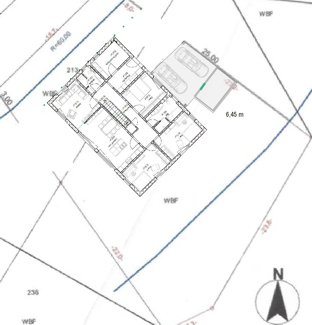

Wie du siehst muss das Haus dann ein ganzes Stück nach vorne.
Logisch wäre es, dass es weiter nach hinten geht, da Du in die Diagonale gehst und die SW-Ecke in den Grenzbereich kommt.
kbt0915.08.19 11:12
Wahrscheinlich meinte er nach hinten, hatte diesmal nur den Lageplan auf dem Kopf

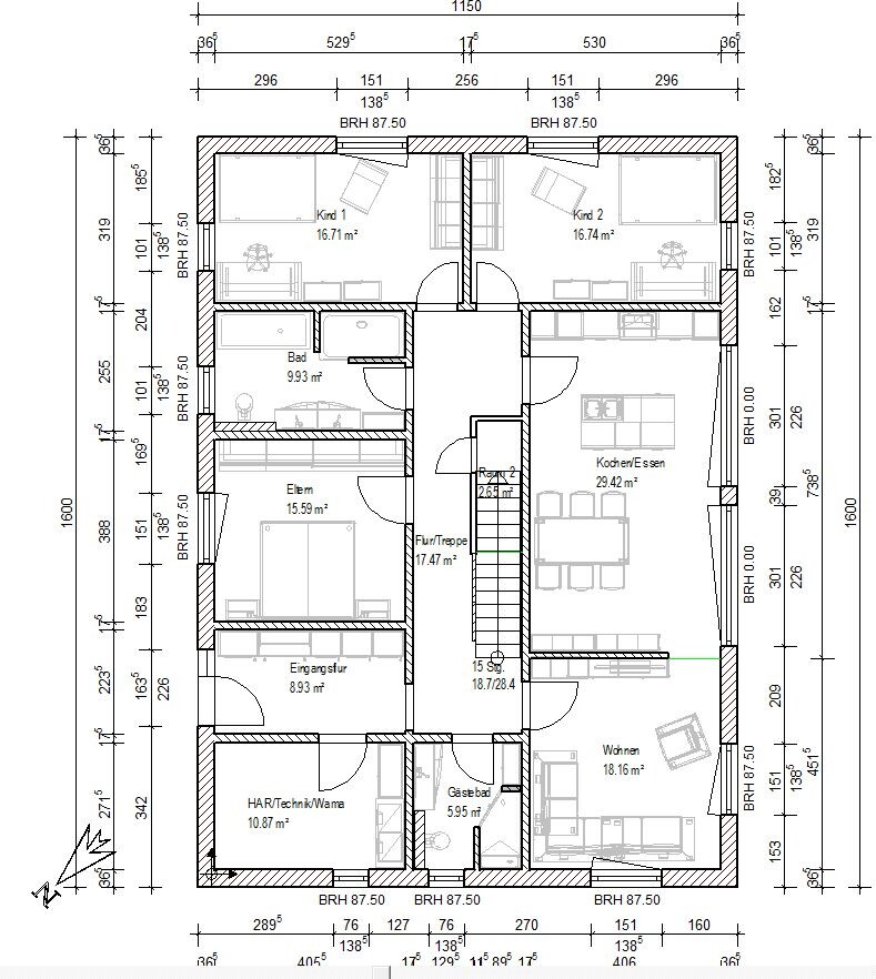

So, jetzt mal ganz anders. Die Kinderzimmer an die Schokoladenseite, jetzt garantiert ruhig . Terrasse könnte etwas problematisch werden, aber die Nachmittags/Abendterrasse hängt wg. Besonnung ja eh ein wenig von den Plänen des Nachbarn ab.
Waschen wieder im HAR/Technik-Raum
Wohnen mit dem Subwoofer grenzt jetzt an gar keine Ruheräume.
Gerade Treppe, deren Unterbau im Flur noch etwas verlängert wird, um zentral Besen/Staubsauger, Wischer sowie Getränkekisten etc. zu stellen. Die Seitenwand der Treppe im unteren Bereich nur in Geländerhöhe, damit es luftiger wirkt.

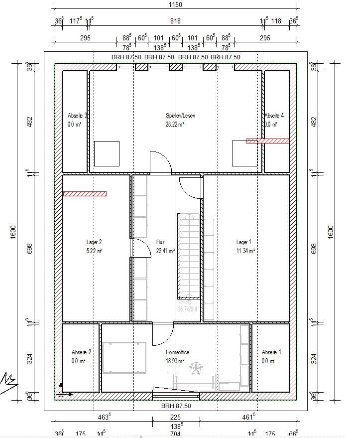

Beim Gestalten mit dem DG zusammen sind mir verschiedene auch später mal denkbare Nutzungsszenarien eingefallen.
  • Aus den Kinderzimmern mit Raumspartreppe/Leiter eine zweite Ebene erschließen und oben das Spielzimmer trennen und man hat 2 größere Einheiten für die Kinder. Oder ohne Treppe im Raum, sondern quasi zweites Kinderzimmer.
  • Oben eine Wohneinheit für eine Pflegerin, die im Haus wohnt, einrichten (Unfall, Krankheit etc. können so etwas notwendig machen)
  • Eine Wohneinheit für ein Kind abtrennen, einfach unten WZ-Tür schließen, zusätzliche Tür bei Treppe im Flur und dann haben Eltern unten ihren Bereich und ein Kind könnte sich oben eine Wohnung ausbauen (daher diesmal 2 rote Kästen im DG um dort Wasser vorzusehen)
Grundriss eines Hauses mit Flur/Treppe, Eltern, Kinder, Küche/Essen, Wohnen, Bad, HAR, Eingang.
Grundriss eines Hauses mit Spielen/Lesen-Raum, Flur, Lager, Homeoffice und Abseiten.
Grundriss eines Hauses mit mehreren Zimmern, Innenaufteilung und separatem Garagenanbau; Maß 6,45 m.

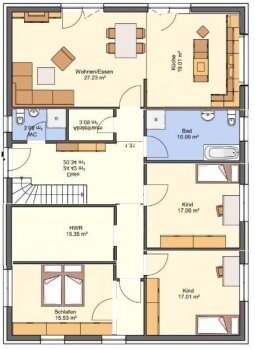

Ich habe keine Kinderzimmer in den Norden gelegt, noch ist mein Entwurf dabei
Chrisi1906 schrieb:
Den Grundriss von ypg hatte ich falsch verändert.
Oh, sorry, stimmt. Der TE hatte nur behauptet, diesen umgesetzt zu haben...
Klarer Copyright-Verstoß.
Chrisi1906 schrieb:
In deinem Grundriss finde ich das Wohnzimmer sehr klein.
Nochmal: das WZ ist nur abgetrennt vom restlichem Wohn- und Essbereich. Es hat eine Ausdehnung von 4x4m und wenn das zu wenig ist für die Chillecke, lass die Trennwand weg - dann bist Du bei stolzen um die 59m². Aber ich möchte nicht darauf rumreiten - Dir gefällt ja eh die Form nicht. Ich sage das nur deshalb, weil für Dich dann sowas
2D-Grundriss eines Hauses mit Wohn- und Essbereich, Kueche, Bad, Schlaf- und Kinderzimmer sowie Flur
auch ein viel zu kleines WZ sein müsste...?!
Dann mach doch da die Verkleinerung weg und zieh die Mauer glatt. Wo ist denn das Problem? Das ist doch kein Vorschlag, den man nicht ändern könnte Die Idee zählt, die Möglichkeiten.
