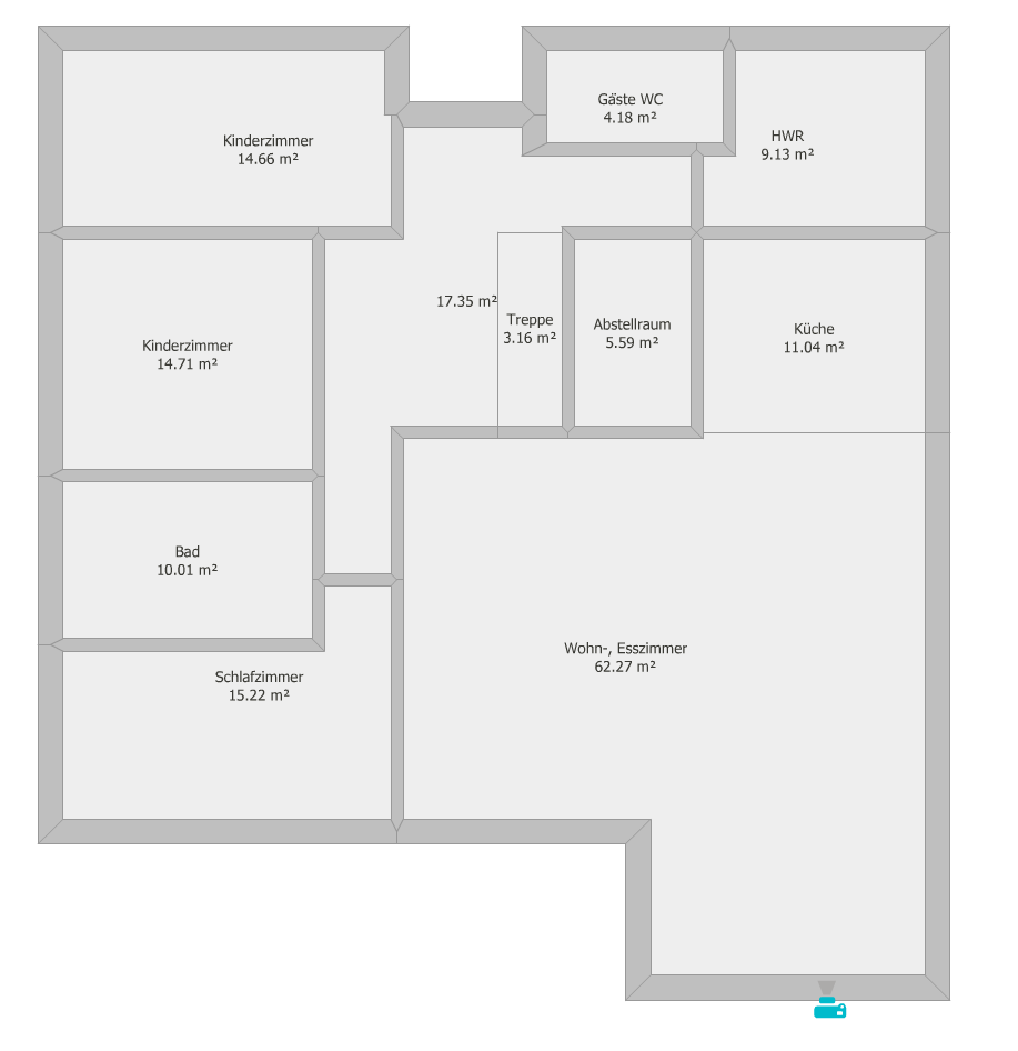

Ich frag mich, warum bei Euch immer die Megaflure herauskommen? Eine Nebentreppe einfach mal geschickt platziert, kann man noch geschätzte 10-14 qm Flurfläche zum Wohnraum dazuschustern.

Interessanter Grundriss. Ich zeichne den mal nach und verändere das was aus meiner Sicht geändert werden müsste. Besten dank!

Wer hat den Grundriss gemacht?
Da wo bei euch die Einschubtreppe ist macht ihr da später eine richtige Treppe hin oder bleibt das so?
Ich hab den Grundriss mal schnell bissel verändert mit den Wünschen die wir so hätten.
- größere Kinderzimmer
- Gäste-WC mit Dusche
- minimal größeres Hauptbad
- Büro unters Dach
Grundriss eines Hauses: Wohn-Esszimmer, Küche, Schlafzimmer, Bad und weitere Zimmer.
kbt0914.01.20 00:12
Ein paar Wandmaße könntest du ja spendieren ... und dann deute mal die Einrichtung in den Räumen an, z. B. in den 62 qm Wohnzimmer mit der Küche weitestmöglichst von der Terrasse entfernt.
Schlafzimmer sieht in der Tiefe knapp aus, genauso die Flurbreite ... und Platz für Garderobe?
Und, wird das Wohn/Esszimmer nicht ziemlich dunkel? Westsonne kommt da jedenfalls gar nicht mehr hin - oder?
Hast du den Bungalow mal in den Lageplan eingepasst? Da dürfte ja an der Straßenseite nicht mehr viel Durchgang rechts und links sein. Siehe beispielhaft "meinen" Winkelbungalow in Beitrag 139, der ja quasi andersherum angedacht war.
Mir hat aber auch der Rechteck-Bungalow aus Beitrag 92 gefallen und so einige Planungen von Katja.
Beim Querlesen eben sind mir auch noch mal deine Subwoofer und Lärmbedenken aufgefallen.
Bin gerade am überlegen, ob ich in Eurer Familie lieber ein Kind wäre oder lieber die Waschmaschine. Denn als Waschmaschine hätte ich zwar ein kleineres Zimmer, aber auch sonnigere Südost-Lage.
- Büro unters Dach
Die Luke ist bei den Kinderzimmertüren. Später, wenn die Kinder raus sind (dauert noch locker 18 Jahre, da die Jüngste gerade mal 1 geworden ist), wird 1 Kinderzimmer geöffnet und da die Treppe hin gesetzt. Das reizvolle am Bungalow ist ja auch, dass die Innenwände nicht tragend sind und bunt versetzt werden können.
Ansonsten zu deinen Versetzungen:
Kinderzimmergröße reicht wirklich, man glaubt es kaum. Man muss nur in der Kinderzeit etwas kreativ mit der Einrichtung sein. aber dank Pinterest und Co ist das wirklich einfach. Bei meinem Sohn räume ich die Möbel immer mal wieder um, je nachdem, mit was und wie er gerade bevorzugt spielt. Nachher in der Teeniezeit brauchen sie effektiv ein Bett, Schrank und Tisch. Die bewegen sich nicht mehr so viel.
Die Dusche im Gäste-WC kannst du vergessen. Die bekommst du nicht rein. Bisher würden wir sie auch nicht brauchen. Selbst mit Gästen sind wir nie in Bedrängnis gekommen.
Das Hauptbad kannst von der Größe so lassen. Das genügt völlig! Kann dir gerne mal ein Foto davon machen.
Das mit dem Büro unter dem Dach würde ich mir noch mal überlegen. Guck mal, ob du nicht das Ding unten platziert bekommst. so spart ihr euch erst mal die Treppe und jede Menge verschenkten Platz durch die Treppe.
Wenn du unsere Küchen"Nische" zu machst, hast du dein Büro. Dann die Trennwand im Wohnzimmer weg und du kannst dir überlegen, ob die Küche an die Bürowand soll oder da, wo wir jetzt das Wohnzimmer haben. Manche schauen nämlich beim Kochen gerne in den Garten. Platz ist bei unserem Grundriss allemal dafür. Aktuell haben wir unser "Büro" auf der Rückseite der Trennwand zur Küche hin.
Das Schlafzimmer kannst du kaum kleiner machen, ansonsten passt da kein Bett mehr rein, an dem du auch vorbei kommst. Außer ihr seid so kreativ, dass ihr euch euer Bett direkt hinten selber einbaut.
Die Treppe wirst du übrigens nicht da hin bekommen. Das passt vom Platz her nicht, außer du baust einen 20m breiten Bungalow.
Edit: Ach so der Grundriss wurde von einer Baufirma gemacht, die bei uns in der engeren Wahl war. Wir haben ihn etwas für uns abgeändert.
