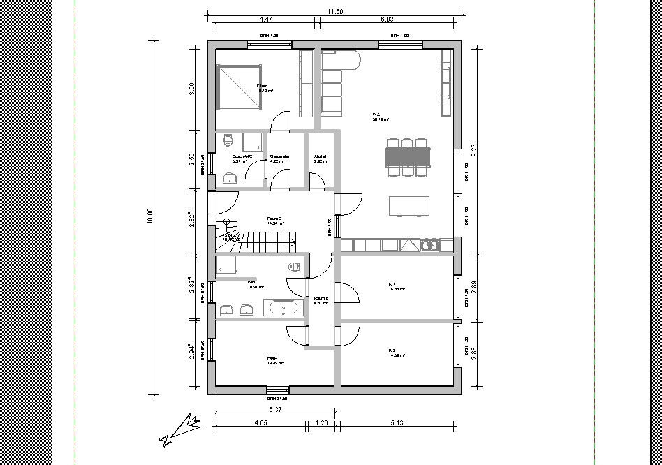

Hab meins mal abgespeichert..
Subwoofer...check
Waschmaschine...check
Kurze Leitungen...check
Südkinder...check
Grundriss eines Hauses: Räume, Treppe, Küche, Bad, Esstisch, Maßangaben.

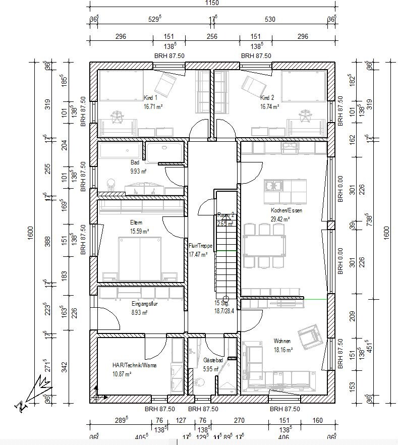

... und hier eine Hommage an Kerstin, nur mit weniger Wänden.
Die Details spar ich mir, die sind ja bei Kerstin zu sehen
Grundriss eines Wohnhauses: Treppenflur, Küche/Essbereich, Wohnzimmer, Eltern- und Kinderzimmer, Bad
Grundriss eines Hauses mit zentralem Treppenhaus, mehreren Zimmern und Türen.

kbt09 schrieb:
äh .. seitenweise weist du auf die besondere Problematik deiner lauten Subwoofer hin, auf die Lautstärken von Waschmaschinen/Trocknern usw. und dann willst du bei dem Vorschlag die Subwoofer wieder mitten zwischen die Schlafräume packen?
Ich sage halt erst mal das was mir wichtig ist. Was ich nicht so schnell sagen kann ist was welche Prio hat. Das der Subwoofer wenn möglich nicht an ein Kinderzimmer angrenzt hat eine hohe Prio. Wenn das Wohnzimmer aber ganz weit von der Terrasse weg ist stört mich das noch mehr. Daher denke ich, Wohnzimmer in den Fall nach oben.

11ant schrieb:
Wenn erst Subwoofer, Südkinder, Wäschetrockner und kurze Hausanschlüsse unter einen Hut gebracht werden müssen: dann nach meiner Einschätzung Warten auf Godot.

kaho674 schrieb:

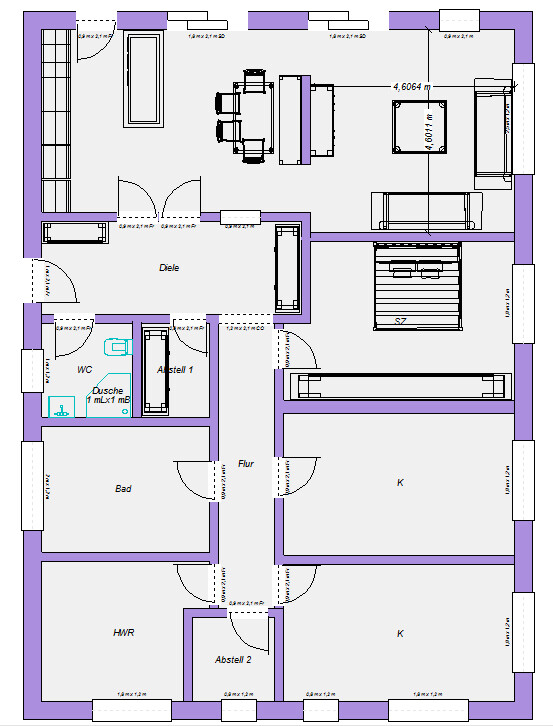

Hab die Variante noch mal auf 11,5 x 16 gezogen - nur so zum Spaß:
Der Grundriss gefällt mir jetzt richtig richtig gut. Die Idee mit dem 2. Abstellraum finde ich gar nicht übel. Kritikpunkte? Kinderzimmer sind etwas lang gezogen aber das ist nicht so schlimm! Subwoofer am Schlafzimmer? Damit kann ich leben! Ach ne, die Treppe fehlt. Die müssen wir noch irgendwie unterbringen. Wenn das Haus dadurch etwas länger wird wäre es nicht schlimm. 0,5m wäre okay wenn das reicht?

Guter Grundriss aber die Variante von kaho674 gefällt mir besser.
kaho674
15.08.19 20:57
Wow, der Grundriss von Yvonne ist affengeil!

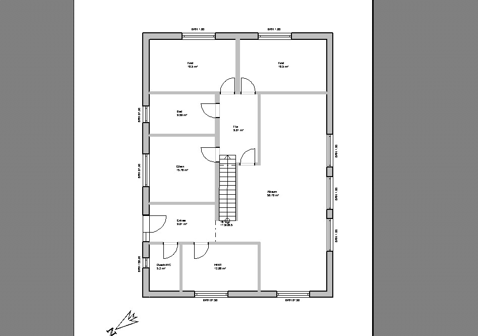

Grundriss eines Hauses mit Treppe, Wohnzimmer mit Esstisch, Küche, Bad und Schlafzimmern.

Der ist auch echt gut... Jetzt fällt die Entscheidung schwer... Sorry hatte erst nicht so genau hingeschaut, daher ist der Kommentar mit besser nicht ganz richtig. Ich würde sagen gleich gut...
15.08.19 21:13
Du möchtest eben gern die Terrasse mit dem WZ oben zum Restgarten haben.
Wir (Kerstin und ich) legen Dir die Terrasse in den Süden, die dann abends nach Deiner Arbeit (Apropos, wir arbeiten auch 40 Std die Woche )
auch noch mit Sonne verwöhnt ist. Auch die Wohnräume sollen mit Sonne durchflutet werden. Das ist nicht der Fall, wenn man den Allraum nur in den Osten legt. Dann hat man als Berufstätiger wenig von der Sonne.
