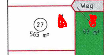

Größe des Grundstücks 565qm
Hang NEIN
Grundflächenzahl 0,4
Geschossflächenzahl 0,8
Baufenster, Baulinie und -grenze circa 19,50 (breit) x 29,00 (lang)
Randbebauung Da Neubaugebiet haben alle die gleichen Vorgaben

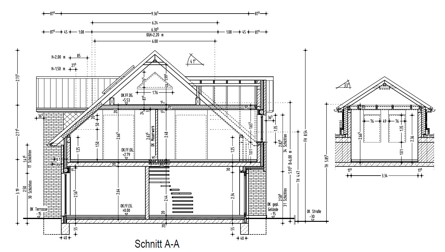

Maximale Höhen/Begrenzungen 10m Firsthöhe
Stilrichtung, Dachform, Gebäudetyp Einfamilienhaus mit Zwerchgiebeln und Satteldach
Keller, Geschosse 1,5 Geschosse

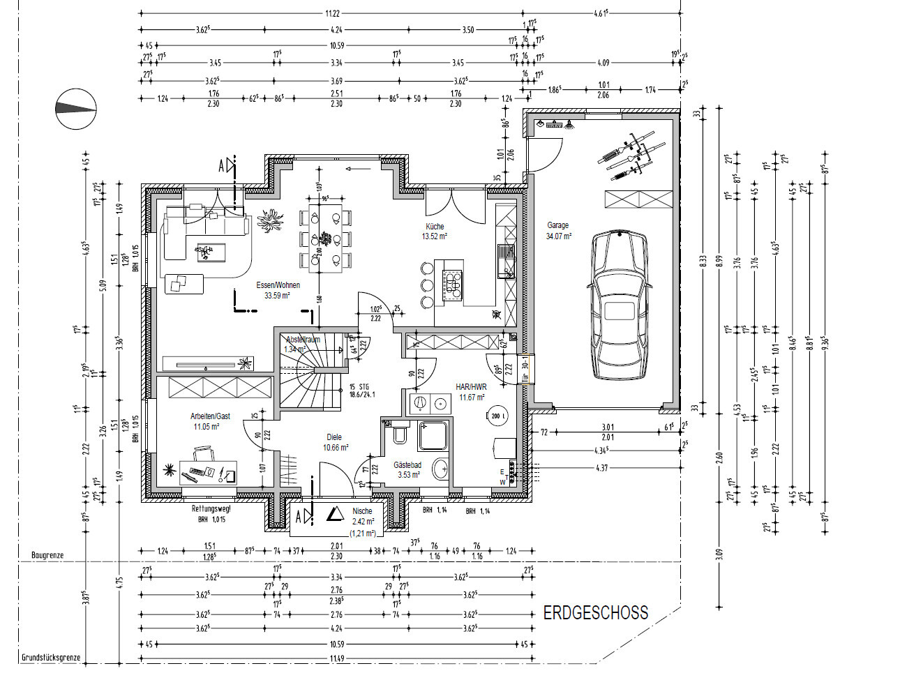

Raumbedarf EG: Gäste-WC, Arbeitszimmer, Hauswirtschaftsraum, Wohnen/Essen, Küche, Abstellraum

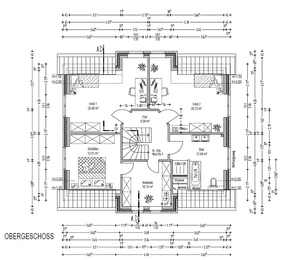

OG: 2 KZimmer, Bad mit Badewanne, Elternschlafzimmer, Ankleide

Was gefällt besonders? Das OG finden wir super
Was gefällt nicht? Warum? Tiefe des Essbereiches (ohne Giebel) vllt. zu wenig Tiefe. Dusche oben leicht in der Schrägen. Flur unten wenig Möglichkeiten für Garderobe/Schuhschrank

Grundstücksplan mit Parzelle 27 und 565m² Fläche am Weg

Schnitt A-A eines Hauses mit Dachstuhl, Treppe, Wänden und Maßlinien
Grundriss des Obergeschosses mit Flur, Bad, Schlafzimmer, Kinderzimmer, Ankleide und Treppenhaus.
Grundriss EG: Wohnzimmer, Essen/Wohnen, Küche, Arbeitszimmer, Diele, Bad, HAR/HWR, Garage.

Die Ankleidetür gehört noch von der Kante der Antrittsstufe abgerückt, ansonsten entdecke ich nichts, was änderungsbedürftig wäre. Ist der BMW maßstabsgerecht ? (wenn es ein 3er ist, vemutlich ja, dann paßt alles).

Ich finde auch, daass es ein Grundriss ist, der auf Anhieb passend wirkt.
Oftmals bringt ja der "neue Standard" eines eigenen Kinderbades die Platzprobleme im OG auf. Kinderzimmer sehr geräumige Kinderzimmer, großes Bad wo man je nach Geschmack vlt. noch etwas basteln könnte, Gäste/Arbeiten/DU/WC wird quasi im Vorbereich abgewickelt. Passt !
Sofa evtl. weit weg vom TV bzw. dazwischen irgendwie bisschen leer wirkend aber dafür habt ihr wohl ne Idee, vlt. auch etwas mehr Fenster an der Südseite WZ, da vom Flur kein Licht kommt und auch die Garagenseite an der Küche dicht ist.

der Grundriss ist sehr gut,
was mich stört ist der Nordpfeil, würde der nach unten zeigen alles easy, aber so,
ein Kinderzimmer nach Süden, eins Norden,
Schlafen nach Süden ohne Morgensonne , Küche weit von der Terrasse usw,
der Grundriss ist super wenn oben Süden ist

Hehe, das könnte man ja schnell erledigen, Magnet oder Radiergummi.
Bei mir war auch das WZ, wo ich dachte, dass die Seite mehr Glas bzw. einen Austritt braucht, auch wg. Süden und die Möblierung WZ vlt. anders.
Jetzt wo Du es sagst würde ich auch Schlafzimmer und Bad tauschen wg. Hitze im Schlafzimmer. Schlafen im Norden finde ich schöner.
Aber die Küche hat doch eine große Tür, Terrasse könnte man ja auch ganz herumziehen bzw. teilen.
