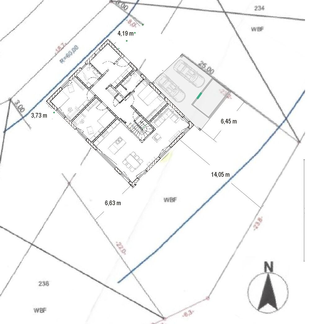

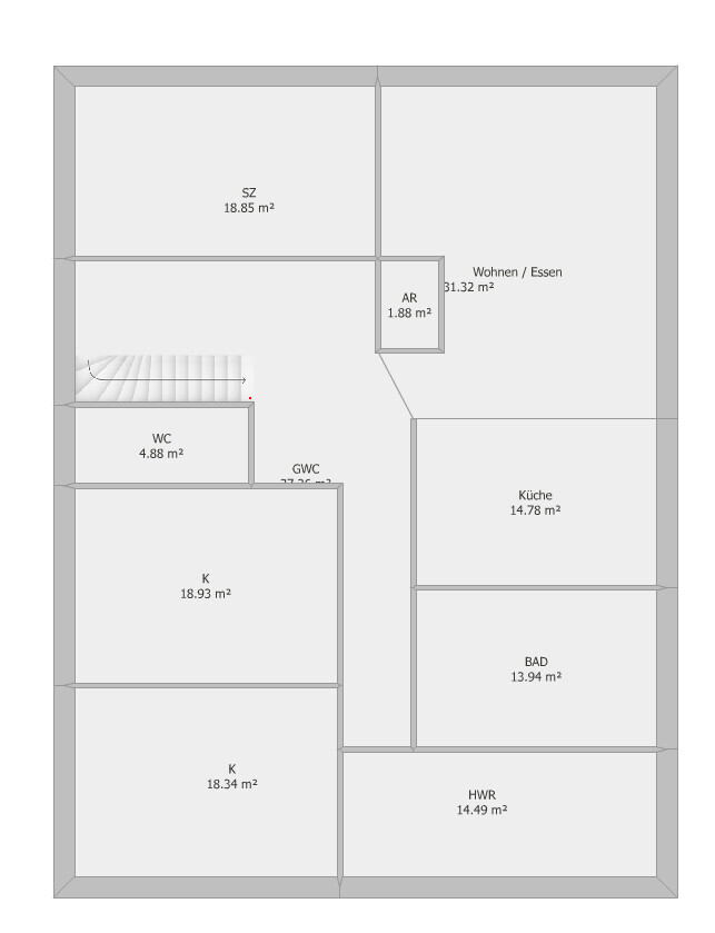

Auf die Schnelle
11ant schrieb:
Durch die Schrägstellung wirkt die Mehrlänge und der Radstand auch in die Breite / Spurweite hinein - nicht äquivalent, aber ein bißchen. Und auf der Wegstrecke des Ein- bzw. Ausfahrens summiert sich das, als wäre der längere Wagen effektiv doch breiter.
Als Gegenvorschlag (Relaunch) gefällt mir das gut so. Meine Alternative ("minimalinvasiv" im Sinne gleichbleibender Module, nur anders angeordnet) wäre: die Einheit Treppe - Eingang - WC zu spiegeln (Treppe planunten, WC planoben) # das Bad "hochschieben" (also an die Küche) # dadurch kommen die Kinder zusammen und die Bereiche sind blockweise" Wohnen - Naßräume - Schlafen" zusammengefaßt # ggf. auch Eltern / Hauswirtschaftsraum spiegeln # Küche 90° gegen den Uhrzeigersinn drehen, mit Fenstern zwischen Arbeitsfläche und Oberschränken.
Habe ich das so richtig umgesetzt?

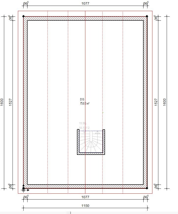

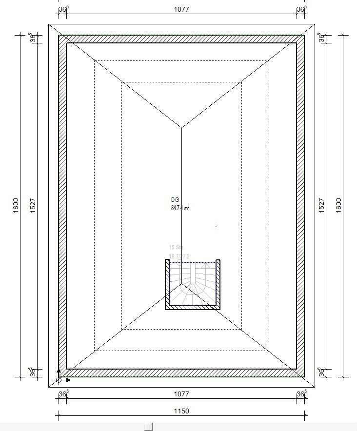

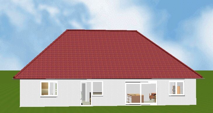

Zunächst mal Walmdach .. hast du schon mal über die Neigung nachgedacht? Und, was da an Raum entsteht und wie schlecht der unter dem Dach zu belichten ist?
Beispiel 38° an den Längsseiten, 45° an den kurzen Seiten
Ein weißes Einfamilienhaus mit rotem Dach, grüner Wiese und Glasfronten mit Blick ins Innere.
Einfamilienhaus mit rotem Satteldach, weißen Wänden und Fenstern auf grünem Rasen.
ergibt folgenden möglichen Grundriss
Grundriss eines rechteckigen Dachgeschoss-Raums mit zentraler Treppe und Maßlinien.
Man sieht die 1m- und die 2m Linie. Um noch halbwegs eine schöne Beleuchtung zu haben, müssten Dachfenster ca. an der 1-m-Linie gesetzt werden.

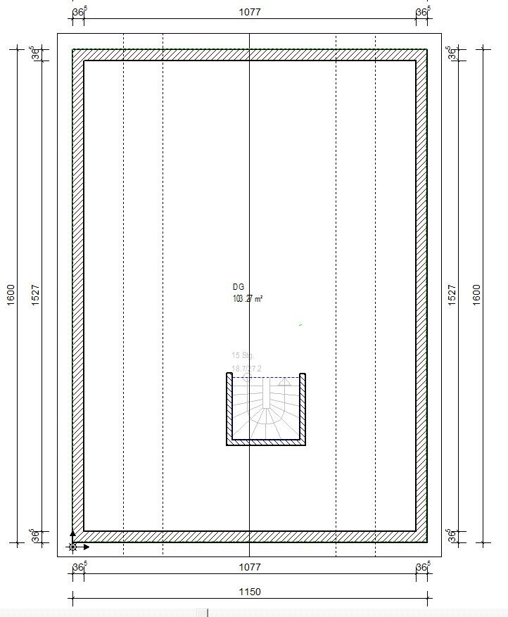

Zum Vergleich mal Satteldächer, dabei habe ich bewußt die "Löcher", die über eine normale Geschosshöhe hinausgehen, gelassen.
38° Neigung
Weißes Einfamilienhaus mit großem dunklem Satteldach, Fensterfronten und grünem Rasen
Einfamilienhaus mit grauer Fassade, dunklem Satteldach, Fenster und Tür auf grünem Rasen.
führt zu über 100qm Wohnfläche
Grundriss Dachgeschoss: großes Rechteck, Innenwand, kleinem Treppenkern im Zentrum.
28° Neigung
Weißes Einfamilienhaus mit schwarzem Dach, großen Fensterfronten und grünem Rasen.
Graues Einfamilienhaus mit dunklem Satteldach auf grüner Wiese und blauem Himmel.
führt zu immer noch 75 qm Wohnfläche
Grundriss eines großen rechteckigen Raums mit dicker Umrandung; zentrale Spiraltreppe unten.
Ich würde daher die Wahl Walmdach noch mal sehr genau überlegen.

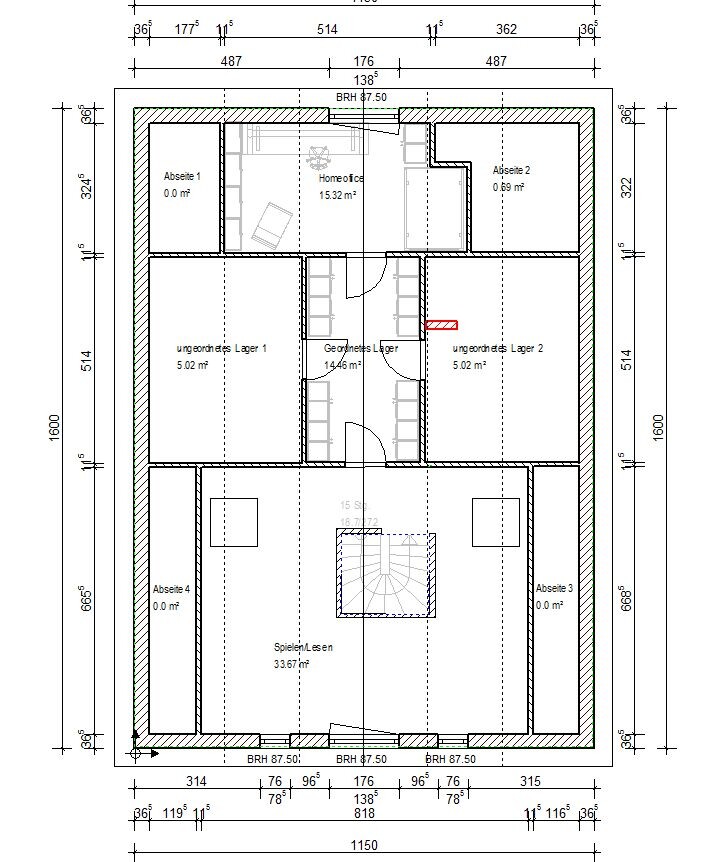

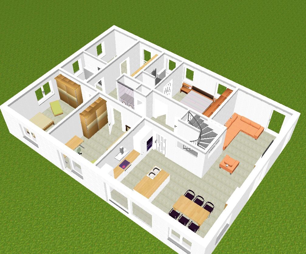

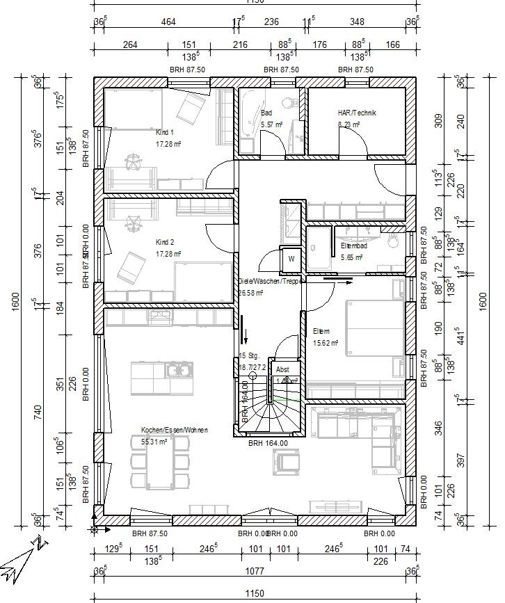

Auch würde ich den Eingang nicht so weit nach hinten legen ... generell bin ich ja immer noch Fan der längeren, dafür aber schmaleren Variante, wenn es aber nun mal 11,5x16 m Außenmaß sein sollen, hier noch mal ein Versuch von mir.
Grundriss eines Hauses mit Doppelgarage auf Grundstück, Maßangaben sichtbar
Keine Garage .. nur ein "Schuppen" für Fahrräder usw. Die helle Fläche ist dann Carport-Überdachung. Grün bedeutet im Schuppen Eingangstür .. so sollte man halbwegs auch die Fahrräder dort hineinbringen.
Zusätzlich könnte auch ein Besucherauto noch davor stehen und hält noch genügend Abstand zum Eingang ein.
Grundriss eines Hauses: Kochen/Essen/Wohnen, 2 Kinderzimmer, Eltern, Bad, Flur, Treppe.
Grundriss eines Gebäudes: Homeoffice, Lagerflächen und Spiel-/Lesebereich mit Treppenhaus.
Wesentliche Punkte der Grundrisse:
  • Treppe weg direkt vom Eingang
  • Ausreichend Garderobenplatz am Eingang für Schuhe, Jacken etc. (ca. 350 cm)
  • Technik HAR ... hier passt dann eher mal noch der Kinderwagen oder so mit rein
  • kleines Bad für Kinder und Gäste mit Wanne, evtl. im Estrich reingesetzt, dann kann man in späteren Jahren da vielleicht auch eine bodentiefe Dusche integrieren
  • Flur genutzt für Waschplatz mit Waschmaschine/Trockner, darüber Arbeitsplatte zum Zusammenlegen, GEsamtbreite ca. 150 cm, davor Lamellenvorhang. Daneben Kämmerchen für Wäschesammlung. Dort könnte auch Vorrat Toilettenpapier etc. sein. Eben erreichbar von allen Privaträumen.
  • Elternschlafzimmer mit "Masterbad" ... bodentiefe Dusche, 2 Waschbecken, 25 cm tiefer Stauraum für Kosmetika etc.
  • Treppe am Flurende mit Stauraum darunter für Staubsauger, Wischer, kleine Küchenvorräte wie Getränkekisten etc. Zentral im Haus gelegen. Die Treppe hat mit Brüstungshöhe 165 cm Fenster Richtung Wohnen/Essen .. so kommt Licht in den Flur
  • Dann Kochen/Essen/Wohnen, mit großer Insel, großzügigem Platz für Esstisch (eingezeichnet 100x200 cm) und der ruhigen Ecke für Sofa/TV/Sound, der dann keinen mehr stört, weil Richtung Eltern auch noch die Kleiderschränke stehen.

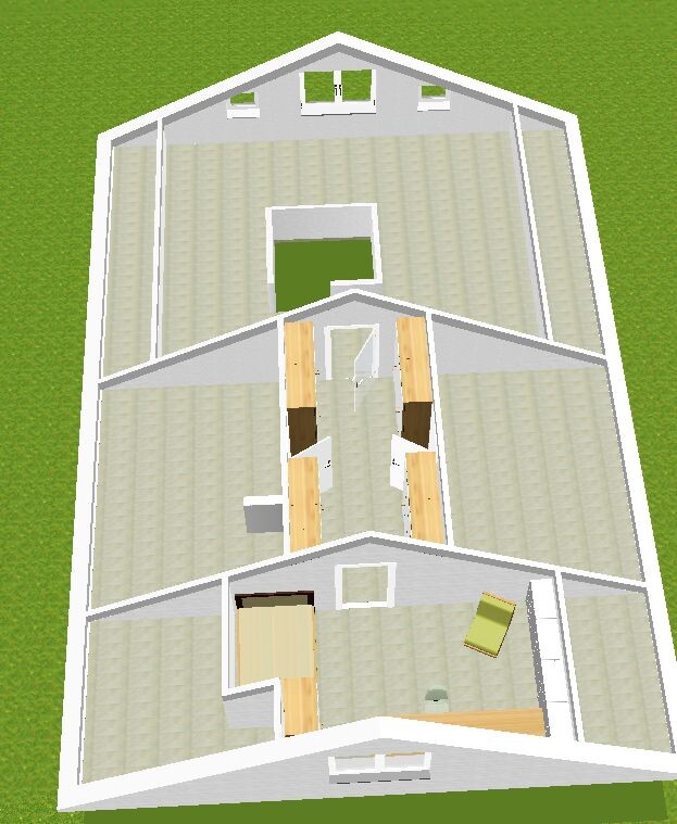

  • OG Richtung Südosten offener Spielraum mit ca. 110 cm hoher Brüstung um die Treppe, 2 Dachfenster und die Fenster Richtung Südosten.
  • Dann der "Ordnungsgang mit 4 Schränken a 2m, auch 2 m hoch, so etwas bekommt man immer mal günstig und hier kann dann alles verstaut werden, was sich gut in Schränken verstauen lässt. Sondergarderobe, Jahreszeitendeko, Spiele, Akten usw. Rechts und links davon "Lagerraum ungeordnet", also eher so Sachen wie Skier, Koffer, Surfboard und was einem sonst noch so einfällt.
  • Richtung Nordwesten dann das Homeoffice-Zimmer. Da würde auch ein Gästebett mit 140 cm Breite noch passen. Man kann von dort auch mal schnell den Paketboten informieren, wenn man nach dem Klingeln nicht schnell runterkommt .
  • Im DG würde ich (rot umrandet) Wasser/WC-Anschluss vorsehen. Durch Umgestaltung könnte man dort locker 4 Zimmer und ein kleines Bad unterbringen. Und da das Masterbad direkt untendrunter liegt, sollte das nicht so aufwendig sein.
Generell finde ich aber meine erste Variante immer noch sehr erstrebenswert. Da hatte ich Satteldach mit 22° geplant.
