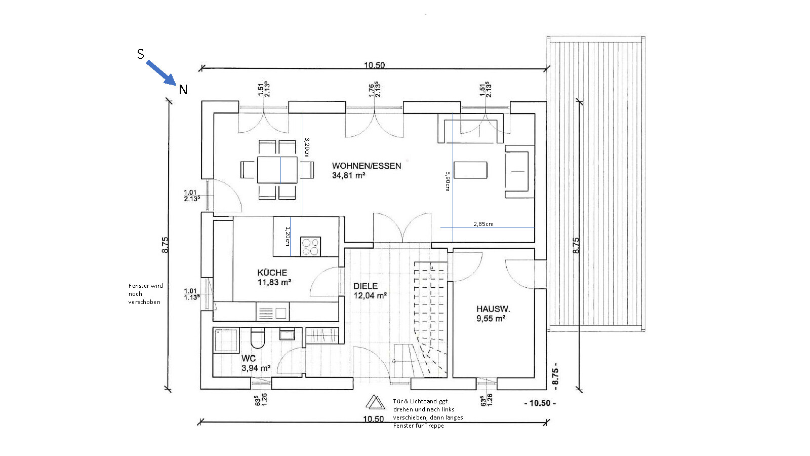

wir hatten das Glück ein Baugrundstück zugeteilt zu bekommen und beschäftigen uns aktuell sehr intenvis mit der Grundrissplanung.
Ich habe schon länger im Forum mitgelesen und bereits einige Ideen umgesetzt.
Langsam geht es bei uns in die heiße Phase und ich würde euch gerne unsere Planung vorstellen. Ich würde mich über euer Feedback freuen.
Würde z.B ein schmales, langes Fenster für die Treppe Sinn machen (wenn man die Türe mit Lichtband dreht)?
Die Fenster an der Front sind durch den Grundriss eher klein, seht ihr hier eine bessere Lösung? (Sonst kann es auch so bleiben, halten uns dort ja nicht auf und wäre nur für die Show)

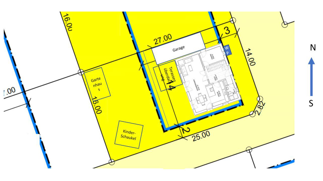

Wo sollte das Außengerät der Luft-Wasser-Wärmepumpe hin?
Größe des Grundstücks: 430m2
Hang: Nein
Grundflächenzahl: 0,8
Geschossflächenzahl: 0,4
Baufenster, Baulinie und -grenze: 11m x 14m
Randbebauung: Nein
Anzahl Stellplatz: 1-2 (Vor der Garage und neben dem Haus)
Geschossigkeit: 2
Dachform: Keine Einschränkungen
Stilrichtung: Keine Einschränkungen
Ausrichtung: Keine Einschränkungen
Maximale Höhen/Begrenzungen: Traufhöhe 6m, Firsthöhe 11m. Abstand zum Nachbarn 3m, Garage muss 5m nach hinten versetzt sein. Bebauung über das Baufenster mit Erkern, Überdachungen, Solar usw. erlaubt

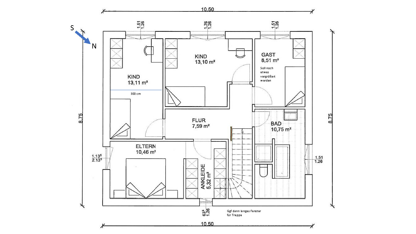

Für einem 140m² Grundriss wo alle Schlafzimmer oben sein sollen, ist:
- Die Diele unten mit der Treppe im EG pure Platzverschwendung
- Ebenso die Lösung mit dem T-Bad im OG samt Flur
- Das Dritte Kinderzimmer ist mit 8,5m² winzig. Man muss bedenken, dass da irgendwann noch ein Schreibtisch hin muss.
Wohlgemerkt ich bin kein Freund von 15-20m² Kinderzimmern aber 8,5m² ist echt übel zukünftig.

Kein Keller? Wo soll der Stauraum sein? Ist das Walmdach so steil, daß ihr da Stauraum einrichten könnt?
Hauswirtschaftsraum dürfte mit Haustechnik und Waschmaschine/Trockner schon gut voll sein.
Wie wahrscheinlich ist Kind3? Wenn mehr als 50% finde ich die 8,5qm zu wenig.
Ein Waschbecken für bis zu 5 Personen ist auch eine glatte Fehlplanung: Wanne ins Eck wo jetzt das WB ist, Doppelwaschtisch da wo jetzt BW ist.
Insgesamt ist Küche/Wohnen/Essen im Vergleich zu den Zimmern üppig. Würde mir überlegen, ob ich nicht ein Schlafzimmer ins EG hole, Duschbad ist ja auch unten.

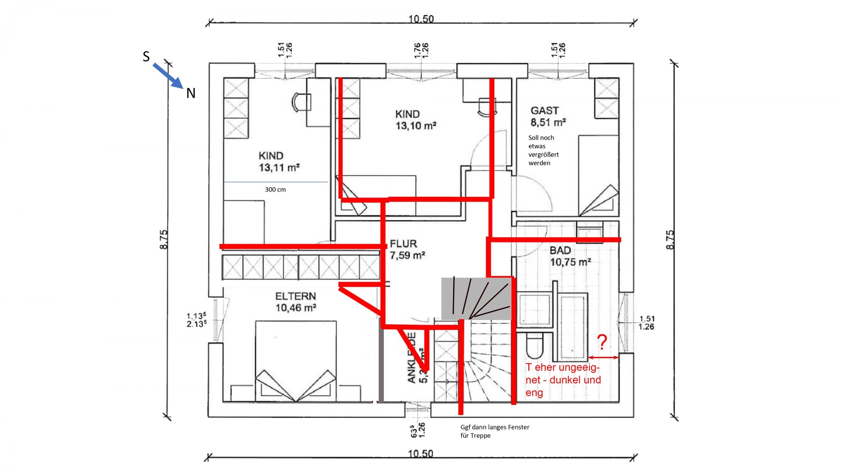

OG: das Minizimmer vergrößern sehe ich mit dieser Treppe nicht. Im EG fügt sich die Treppe ja ganz charmant ein aber für das OG ist sie unpassend. Eventuell Treppe als 1/2 gewinkelt könnte das Problem lösen.
Ankleide ist zu eng - lieber noch einen Abstellraum und Schränke im Schlafzimmer integrieren, siehe Skizze.
