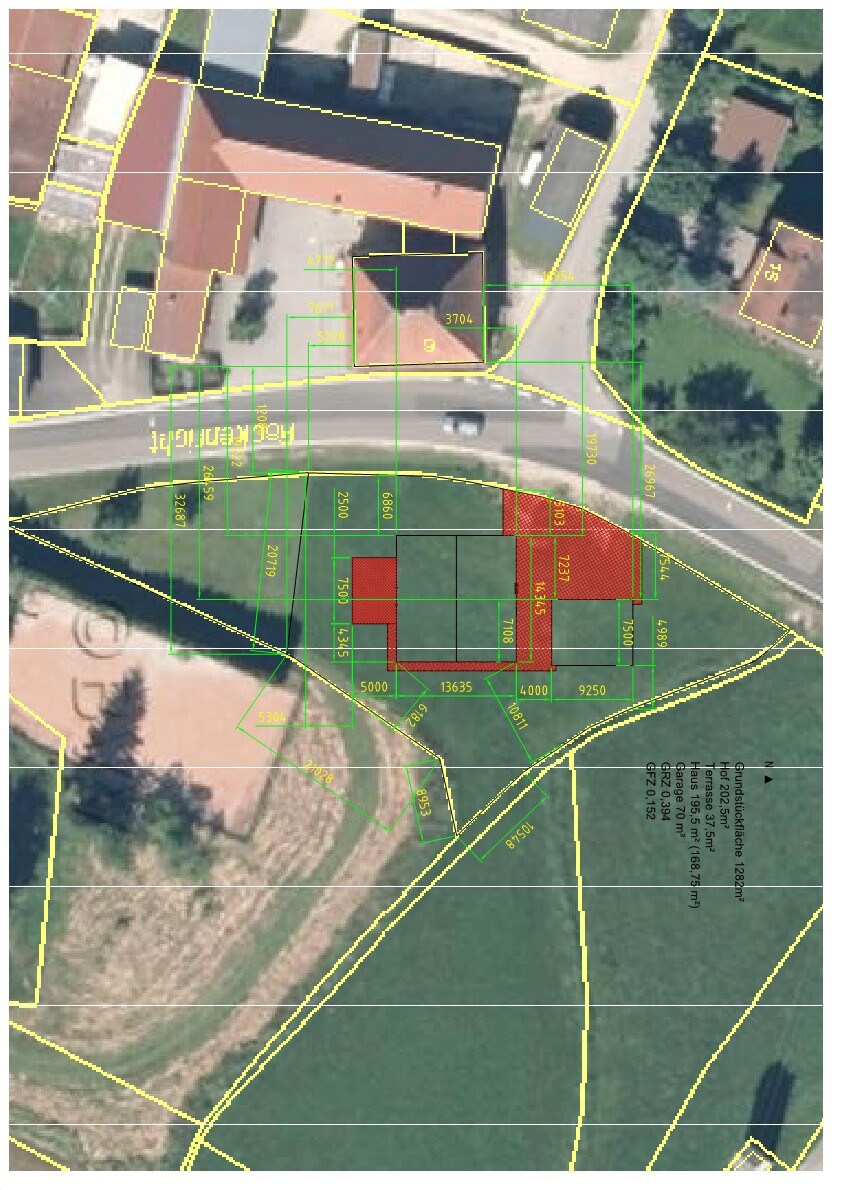

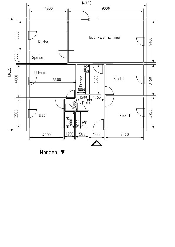

ich möchte hier meinen Grundriss zur diskussion stellen
hier die Daten
Größe des Grundstücks 1282 m²
Hang Ja geschätzt 2m bis 2,5 m von SW nach NO
Grundflächenzahl
Geschossflächenzahl
Baufenster, Baulinie und –grenze Kein B- Plan vorhanden Bauvoranfrage klärt das alles.
Randbebauung Kein B- Plan vorhanden Bauvoranfrage klärt das alles
Anzahl Stellplatz 2
Geschossigkeit 1
Dachform Satteldach 22° Firstverlauf Ost - West
Stilrichtung Bungalow
Ausrichtung Firstverlauf Ost - West
Maximale Höhen/Begrenzungen Kein B- Plan vorhanden Bauvoranfrage klärt das alles
weitere Vorgaben Kein B- Plan vorhanden Bauvoranfrage klärt das alles
Stilrichtung, Dachform, Gebäudetyp Bungalow, Satteldach 22° Firstverlauf Ost - West
Keller, Geschosse Ja, ein Geschoss
Anzahl der Personen, Alter 3 Personen (30, 29, 15 Monate) ein Kind noch geplant
Raumbedarf im EG, OG EG mind. 140 m²
Büro: Familiennutzung oder Homeoffice? Familiennutzung
Schlafgäste pro Jahr 1 - 2
offene oder geschlossene Architektur eher geschlossen
konservativ oder moderne Bauweise eher konservativ
offene Küche, Kochinsel geschlossene Küche
Anzahl Essplätze 8
Kamin Vorerst nicht da Nahwärme
Musik/Stereowand nein
Balkon, Dachterrasse nein
Garage, Carport Garage
Nutzgarten, Treibhaus kleiner Nutzbereich
Von wem stammt die Planung: DiY
-Planer eines Bauunternehmens
-Architekt
-Do-it-Yourself
Was gefällt besonders? Warum?
Was gefällt nicht? Warum? Die Garderobe, weil kein Platz dafür da ist
Preisschätzung lt Architekt/Planer: noch keinen gefragt
Persönliches Preislimit fürs Haus, inkl Ausstattung: 450T€ sämtliche kosten
favorisierte Heiztechnik: Nahwärme ca. 50 m Leitung (Schwiegereltern)
-könnt Ihr verzichten: auf ein m² an den richtigen Stellen
-könnt Ihr nicht verzichten:
Standardentwurf vom Planer?
Ein Gemisch aus vielen Beispielen aus div. Magazinen...
Der Entwurf hat sich so entwickelt, Gut ist das alles fürs Tägliche Leben auf einer Ebene ist, ungünstig ist die Garderobensituation.
Kellerraumaufteilung bin ich noch am ausarbeiten Räume die gesetzt sind Büro, Hauswirtschaftsraum, Heizraum, Werkstatt (Hobby: Modellbau), Lager, evtl. Partyraum
Ich bitte euch um eure Meinungen und Vorschläge.
Bei Fragen und Unklarheiten (es sind sicher viele vorhanden) bitte sich melden.
Danke und Gruß
Benedikt

Hier die Dateien als jpg.
Grundrissplan eines Familienhauses mit Küche, Speise, Esszimmer, Wohnzimmer, Bad und Kinderzimmer.
Luftbild mit Grundstücks- und Gebäudegrundrissen sowie gelben und grünen Linien.

Gibt es einen Zugang vom PKW Stellplatz zur Küche?
Wenn nein, die Küche ist im letzten Winkel des Hauses, könnte extrem nervig werden mit den Einkäufen.

Wie kommt es bei noch keinem bebauungsplan zur Festlegung auf 22° Dachneigung ?
Mein spontaner Gedanke beim Ansehen des Grundrisses in diesen Abmessungen: gut abzubezahlen mit zwei Chefarztgehältern - andernfalls sehe ich da noch den Rotstift drangehen.
