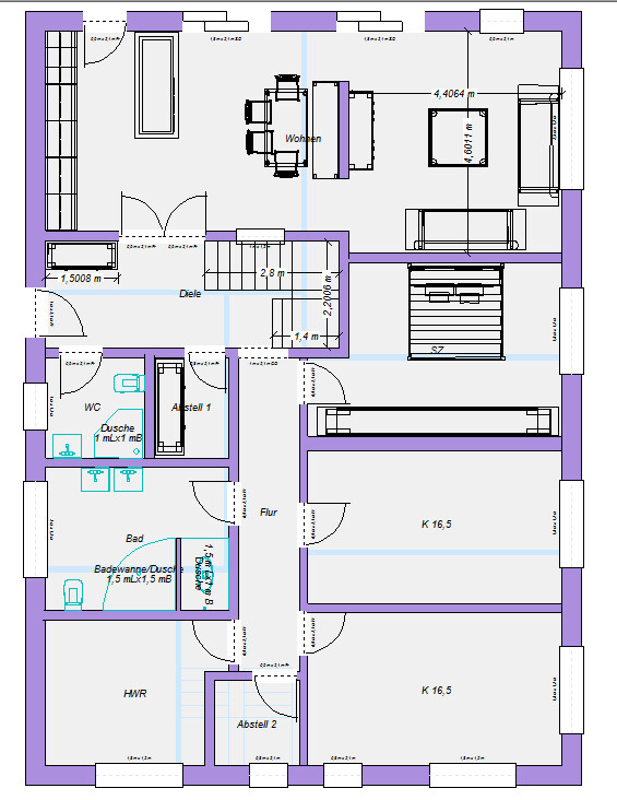

Muss gestehen, dass ich die Terrasse auch eher planoben im Südosten sehe. Das Grundstück ist zwar trapezförmig aber dennoch eher schmal und lang. Am Zaun sitzen ist nicht schön, nach hinten ist dagegen noch gut Platz. War auch ein Grund, die Wohnräume alle nach oben zu packen. Mit der Treppe müsste man schon genauer schauen. Bei Yvonnes Entwurf ist die Erschließung des OGs natürlich optimal einfach. Auch ein Grund, über ihren Grundriss nachzudenken.
Bei Kahos Entwurf passt eine 2-fachgewendelte, also Standardtreppe am Ende ihres Entre-Flures, wo ein Schrank eingezeichnet ist.
Du meinst so?
Grundriss eines Hauses: Wohnzimmer, Küche, Flur, Diele, Bad, WC, Dusche, HWR, Abstellräume.
Ooaaah, das ist sehr Knapp. Da kommts dann echt auf die Deckenhöhen an. Bei 2,60m und 2,90 Geschosshöhe lande ich bei 18,12 S-Höhe und 25,94 Auftritt. (Treppe ist kein Podest - Programmfehler)
Der Garderobenschrank ist dann nur noch 1,50m breit und im WZ musste ich 20cm nachlassen.

Bei der Diskoanlage und der Angst vor Waschmaschinenlärm wird das ganze wohl auf Kalksandstein hinauslaufen. Hattest Du jetzt schon einen GU und würde der das überhaupt anbieten?
Das Grundstück geht über einen Bauträger!

Habe ich eine Antwort überlesen, oder ist meine Frage, ob auch ein versetztes Pultdach zulässig sei, noch offen ?
Willst Du wirklich explizit ein Walmdach, oder ist nur die Angst vor der Biederkeit des Satteldaches der Vater des Gedankens ?
kaho674 schrieb:
Achgott. Na hoffentlich macht der kein Ytong.
Auf die Gefahr, mich zu wiederholen: schalldämmtechnisch ist die Verarbeitung - speziell: die Ausführung aller Anschlussdetails - von sehr viel gewichtiger Bedeutung als die schiere Masse des Baustoffes.
