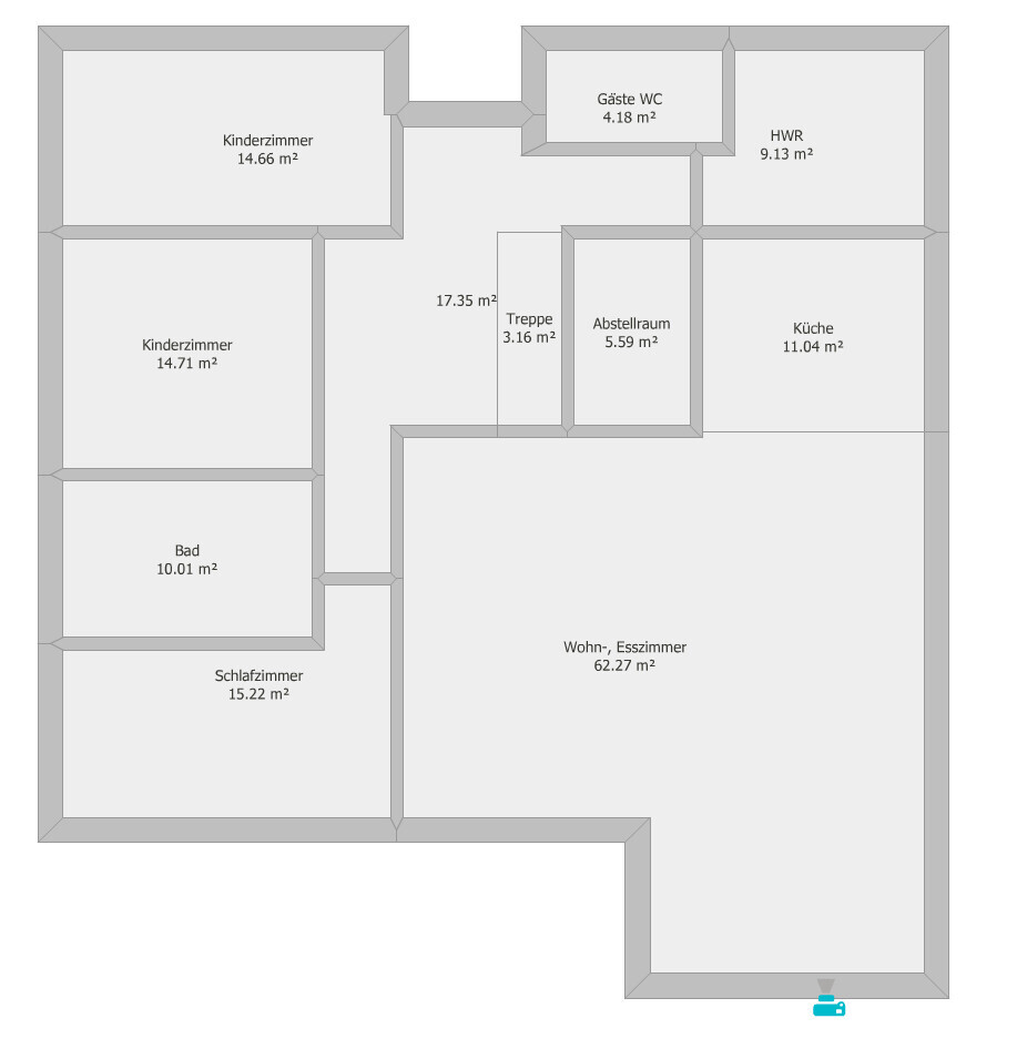

Chrisi1906 schrieb:
Wer hat den Grundriss gemacht?
Da wo bei euch die Einschubtreppe ist macht ihr da später eine richtige Treppe hin oder bleibt das so?
Ich hab den Grundriss mal schnell bissel verändert mit den Wünschen die wir so hätten.
- größere Kinderzimmer
- Gäste-WC mit Dusche
- minimal größeres Hauptbad
- Büro unters Dach
Ich würde die Raumanordnung ändern. Euer Schlafzimmer hat die schönste Sonnenlage Südwest, obwohl Ihr es vermutlich nicht für Aktivitäten nutzen werdet, die viel Tageslicht benötigen.
Die Kinder werden spätestens im Teenie-Alter viel Zeit tagsüber in ihren Zimmern verbringen, dort lesen, spielen, Hausaufgaben machen. Deren Räume sollten daher möglichst ein Südost- oder Südwestfenster besitzen.
Ich würde Bad+Schlafen nach Nordwest legen, das ergibt auch kürzere Leitungswege für Frisch- und Abwasser. Mit den Kinderzimmer tauschen und diese so anordnen, dass jeder mindestens ein Südwestfenster hat. Evtl. auch zu Lasten des jetzt sehr riesigen Wohn-Essbereiches.
Gäste-WC muss etwas größer, damit Dusche gut passt. Würde auf diese Dusche nicht verzichten, gerade Teenager verbringen oft lange Zeit im Bad um sich aufzubrezeln. Wenn dann mal alle gleichzeitig aus'm Haus wollen oder müssen, kann es vorher sehr stressig werden, wenn eine Person das Bad ewig blockiert und die nächste genauso lange braucht.

ltenzer schrieb:
Bin gerade am überlegen, ob ich in Eurer Familie lieber ein Kind wäre oder lieber die Waschmaschine. Denn als Waschmaschine hätte ich zwar ein kleineres Zimmer, aber auch sonnigere Südost-Lage.
Die Kinderzimmer sind bei dem letzten Grundriss im Südwesten. Passt doch.
Evolith schrieb:
Die Luke ist bei den Kinderzimmertüren. Später, wenn die Kinder raus sind (dauert noch locker 18 Jahre, da die Jüngste gerade mal 1 geworden ist), wird 1 Kinderzimmer geöffnet und da die Treppe hin gesetzt. Das reizvolle am Bungalow ist ja auch, dass die Innenwände nicht tragend sind und bunt versetzt werden können.
Ansonsten zu deinen Versetzungen:
Kinderzimmergröße reicht wirklich, man glaubt es kaum. Man muss nur in der Kinderzeit etwas kreativ mit der Einrichtung sein. aber dank Pinterest und Co ist das wirklich einfach. Bei meinem Sohn räume ich die Möbel immer mal wieder um, je nachdem, mit was und wie er gerade bevorzugt spielt. Nachher in der Teeniezeit brauchen sie effektiv ein Bett, Schrank und Tisch. Die bewegen sich nicht mehr so viel.
Die Dusche im Gäste-WC kannst du vergessen. Die bekommst du nicht rein. Bisher würden wir sie auch nicht brauchen. Selbst mit Gästen sind wir nie in Bedrängnis gekommen.
Das Hauptbad kannst von der Größe so lassen. Das genügt völlig! Kann dir gerne mal ein Foto davon machen.
Das mit dem Büro unter dem Dach würde ich mir noch mal überlegen. Guck mal, ob du nicht das Ding unten platziert bekommst. so spart ihr euch erst mal die Treppe und jede Menge verschenkten Platz durch die Treppe.
Wenn du unsere Küchen"Nische" zu machst, hast du dein Büro. Dann die Trennwand im Wohnzimmer weg und du kannst dir überlegen, ob die Küche an die Bürowand soll oder da, wo wir jetzt das Wohnzimmer haben. Manche schauen nämlich beim Kochen gerne in den Garten. Platz ist bei unserem Grundriss allemal dafür. Aktuell haben wir unser "Büro" auf der Rückseite der Trennwand zur Küche hin.
Das Schlafzimmer kannst du kaum kleiner machen, ansonsten passt da kein Bett mehr rein, an dem du auch vorbei kommst. Außer ihr seid so kreativ, dass ihr euch euer Bett direkt hinten selber einbaut.
Die Treppe wirst du übrigens nicht da hin bekommen. Das passt vom Platz her nicht, außer du baust einen 20m breiten Bungalow.
Edit: Ach so der Grundriss wurde von einer Baufirma gemacht, die bei uns in der engeren Wahl war. Wir haben ihn etwas für uns abgeändert.
Büro unters Dach war jetzt bei fast allen unseren Grundrissen so, daher hab ich das auch hier so gemacht. Wir würden dann zwar die Treppe einsparen aber das Büro ist definitiv größer als die Treppe. Bezüglich der Dusche im Gäste-WC hast du recht, es ist schwierig. Momentan brauchen wir die Dusche im Gäste-WC auch nicht aber vielleicht wenn die Kinder größer sind? Ich weiß es nicht.... Momentan sind meine auch noch klein. Da macht man eh alles zusammen. Bezüglich Schlafzimmer, das würde ich auch nicht kleiner haben wollen.
Ich hatte mich auf den Grundriss in #267 bezogen. Ist der nicht der aktuellste?
Der Eingang ist bei Dir doch auf der Nordostseite und die Kinderzimmer in #267 wären demnach auf der Nordwestseite? Oder habt Ihr den Eingang jetzt nach Nordwest an die Straße gelegt?

kbt09 schrieb:
Ein paar Wandmaße könntest du ja spendieren ... und dann deute mal die Einrichtung in den Räumen an, z. B. in den 62 qm Wohnzimmer mit der Küche weitestmöglichst von der Terrasse entfernt.
Schlafzimmer sieht in der Tiefe knapp aus, genauso die Flurbreite ... und Platz für Garderobe?
Und, wird das Wohn/Esszimmer nicht ziemlich dunkel? Westsonne kommt da jedenfalls gar nicht mehr hin - oder?
Hast du den Bungalow mal in den Lageplan eingepasst? Da dürfte ja an der Straßenseite nicht mehr viel Durchgang rechts und links sein. Siehe beispielhaft "meinen" Winkelbungalow in Beitrag 139, der ja quasi andersherum angedacht war.
Mir hat aber auch der Rechteck-Bungalow aus Beitrag 92 gefallen und so einige Planungen von Katja.
Beim Querlesen eben sind mir auch noch mal deine Subwoofer und Lärmbedenken aufgefallen.
Bezüglich der Standardmaße hast du recht. So ist es schwierig, ich brauch dafür aber etwas mehr Zeit. Bin mir selbst noch nicht ganz sicher ob das Haus in der Breite aufs Grundstück passt. Ich schau mir das am Wochenende noch mal genau an.
Schlafzimmer finde ich auch knapp, Flur hast du auch recht. Aber wenn man da mehr will muss man einige Zimmer in die zweite Etagen legen.
Besten Dank für den Hinweis das der Wohn/Essbereich dunkel ist. Das wäre mir jetzt nicht aufgefallen wenn du es nicht gesagt hättest.

Schlafzimmer hätte ich lieber auf der Südost Seite. In dem letzten Grundriss ist es ehr im Süden bis südwest.
Die Kinderzimmer liegen bereits im südwesten.
Wenn man Bad und Schlafzimmer nach Nordwesten legt hat man den Hauswirtschaftsraum nicht mehr im Nordwesten. Das heißt, vorne am Grundstück. Ob der unbedingt vorne sein muss sein muss? Nein.
Wir haben zwar nur Jungs und ich habe mich auch aufgebrezelt als Teenager aber mehr als 10 bis 15 Minuten hat das nie gedauert. Mit einer Dusche geht man auf Nummer sicher, daher war der Plan eine mit ins Gäste-WC zu nehmen.
