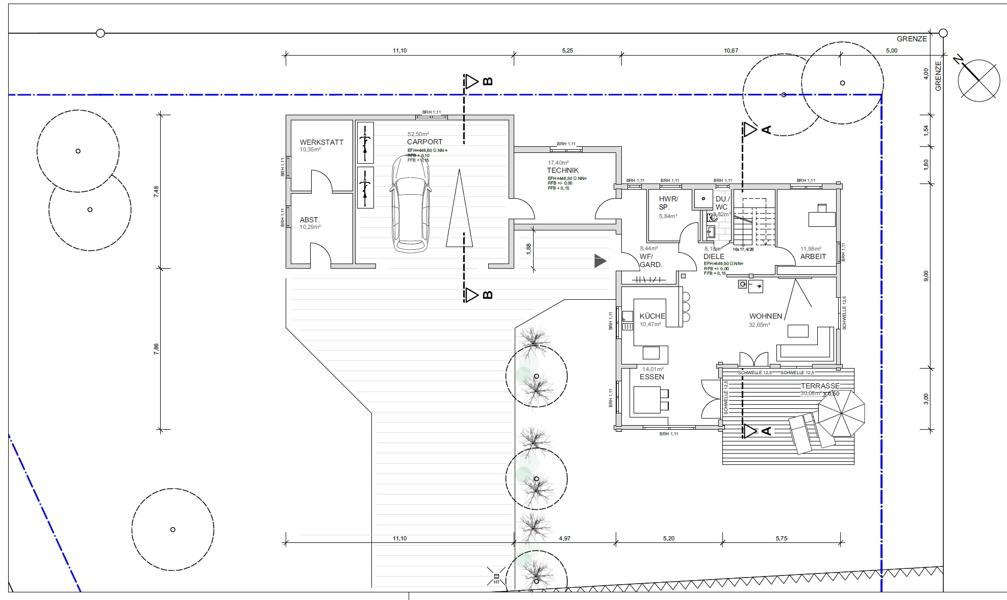

Servus miteinander!

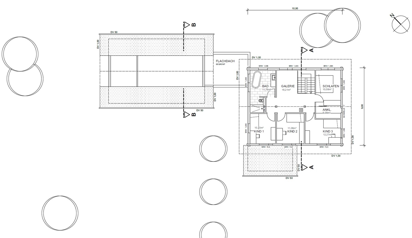

Anbei mal unser vorläufiger Plan. Das was uns noch kritisch stimmt ist im OG die Größe der zwei < 12qm großen Kinderzimmer. Die Aufteilung im Bad was natürlich im Zusammenhang steht.
Ansonsten natürlich gern objektiv Feedback !!!
Grundriss eines Hauses: Schlafzimmer, Galerie, Bad, Kinderräume, Ankleide, Dachterrasse, Bäume außen.
Grundriss eines Hauses mit Garage, Carport, Werkstatt, Küche, Wohnzimmer, Terrasse und Garten.
Vielen Dank

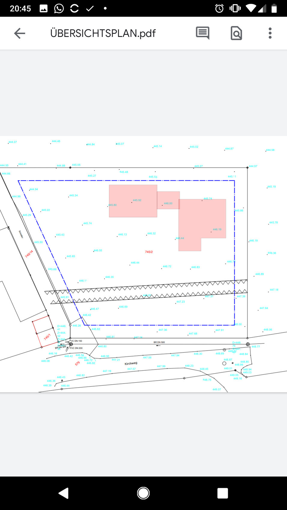

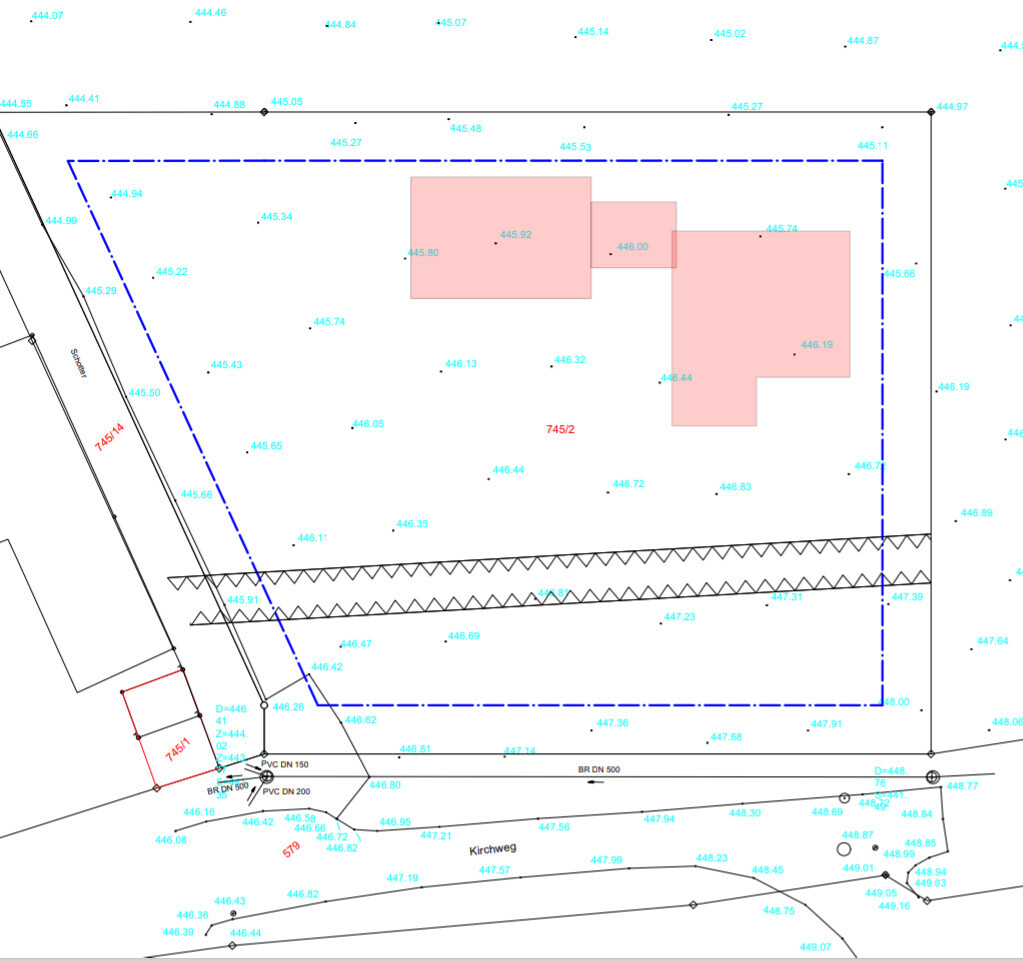

Du hast auch https://www.hausbau-forum.de/threads/grundrissplanung-unbedingt-vor-Beitrag-Erstellung-lesen.11714/ gelesen?
Ist da alles dein Grundstück?
Lageplan: blaue gestrichelte Grenze, pinkfarbene Gebäudeblöcke und Straßen.
Straße links und und planunten?
Was bedeuten die Wellenlinien?
Warum die lange Auffahrt aus dem Süden und die in die Ecke gequetschte Terrasse?

Seh ich das richtig, dass die Einfahrt quer durchs ganze Grundstück geht?
Bei 3 Kinderzimmer empfinde ich die Galerie im OG als Verschwendung wertvoller qm. Aber solche Details kann man klären nachdem die Platzierung klar ist.

Größe des Grundstücks: ca 2000qm
Hang: nein
Grundflächenzahl:0,4
Geschossflächenzahl:0,7
Baufenster, Baulinie und -grenze: siehe Übersichtsplan
Randbebauung: nein

Was gefällt besonders: Treppenhaus mit Galerie; Wohn-Essbereich, da das mit der Eckbank und Terrasse endlich klappt
Was gefällt nicht? Bad und Aufteilung Kinderzimmer das eine Kinderzimmer ist zu klein. Die Bandaufteilung ist noch nicht so optimal
Entwurf wurde gemeinsam mit Architekt so erarbeitet.
