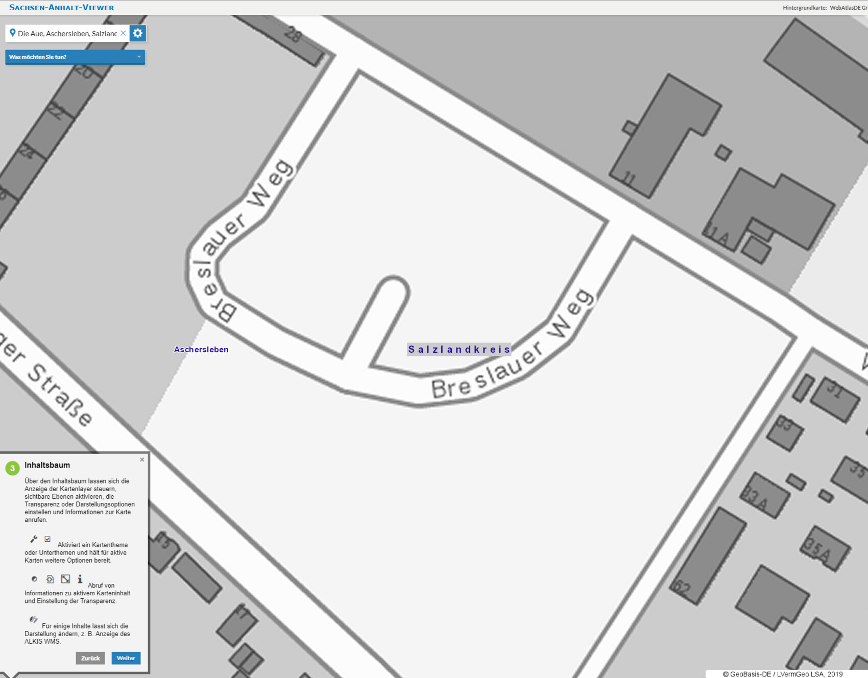

Escroda schrieb:
Ja, und wo kommt die Grafik her? Grundlage meines Lageplanes ist die aktuelle Liegenschaftskarte aus dem Sachen-Anhalt Viewer. Dieser Geometrie vertraue ich mehr, da sogar in deinem Plan R=60,00 steht und dennoch eine Gerade gezeichnet ist. Und auch die Darstellung der hinteren Baugrenze hat nichts mit dem Bebauungsplan zu tun.Kannst du mir mal zeigen wie du den Sachsen-Anhalt Viewer ausgefüllt hast?
Wenn ich nur auf das Baugebiet gehe dann sieht man das die Straße keine gleichmäßige Kurve ist.

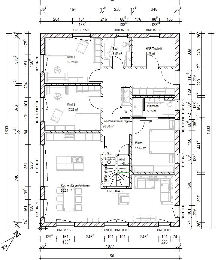

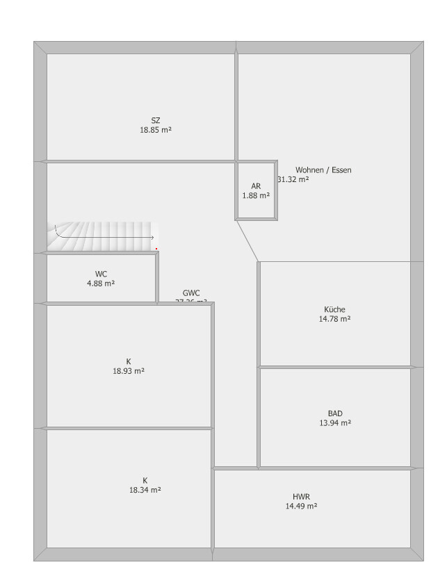

Ich hab die Entwürfe hier noch mal zusammen gesammelt. So richtig gefallen tut mir da ja keiner (außer meinem natürlich, den ich mal weglasse ). Größtes Manko der meisten Entwürfe ist m.E. die schlechte Zonierung von Privatbereich und Wohnbereich. Wenn ich Gäste habe, ist es doch nicht so genial, wenn diese erst am Schlafgemach oder dem Familienbad vorbei müssen, um ins WZ zu kommen. Und mit Kindern hat man Gäste - ziemlich oft sogar.
Außerdem will man doch beim Eintritt kurz die Sachen abwerfen und im nächsten Schritt sollte sich das Haus einladend mit dem Wohnbereich öffnen. Das find ich bei Yvonne noch ganz gut gelöst, beim Rest löst es bei mir eher so ein Bürohausfeeling aus.
Leider liegen bei Yvonne die Kinderzimmer im dunklen Norden und der Einfahrt - da sie sonst wieder am Diskoraum anliegen. Der Abstand dürfte hier aber m.E. sowieso nicht ausreichen, wenn die Kinder schlafen wollen.
Nun, irgend eine Kröte muss man ja immer schlucken und gestorben ist daran auch noch keiner. Bin jedenfalls gespannt, was hier am Ende rauskommt.
