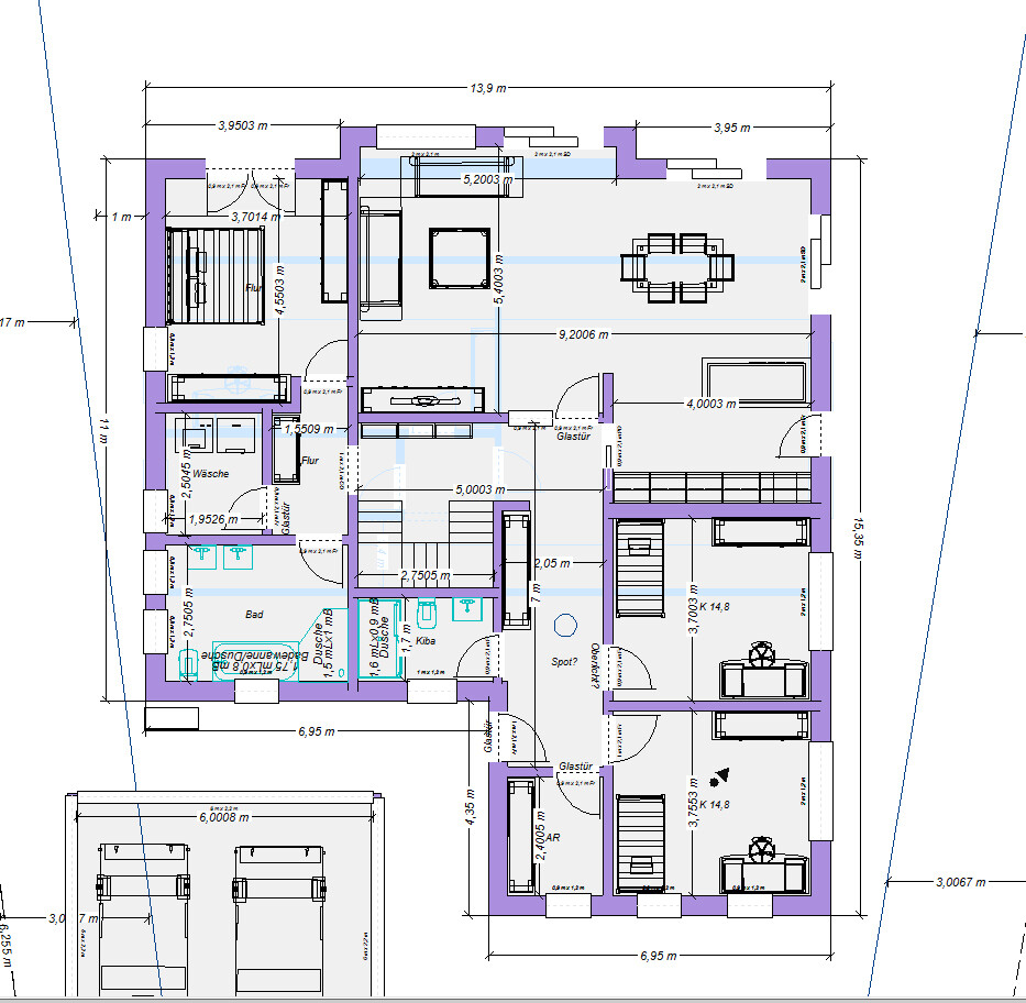

Sehe die "Bogenfrage" der Baugrenze unkritisch. Ob der ganze Baukörper nun etwas nach oben oder unten rutscht ist doch für eine erste Idee nicht entscheidend.
Chrisi1906 schrieb:
@kaho674 Kannst du mir einen Grundriss von dem letzten Haus schicken mit mehr Meter und m² Angaben? Vielen Dank!
Klar, ein paar Maße (der zeigt manchmal 4 Stellen hinterm Komma an - bitte ignorieren).
Grundriss eines Hauses mit mehreren Zimmern, Bad, Küche, Flur und Garage mit Maßen
m² musst Du selbst ausrechnen - kann mein Programm nicht bzw. rechnet das falsch aus.
Außenwände sind mit 40cm, innen mit 20cm pauschal geplant.
Das OG lass ich weg, da das ohne die Schrägen zu kennen, wirklich keinen Sinn hat über Maße zu sprechen. Einen Entwurf mit ca. 31° Satteldach hast Du ja.
Treppe ist kein Podest (90 breit, 1/2 gewendelt) - da dürfte aber genug Platz sein auch für 1m Breite.

Chrisi1906 schrieb:
[IMG alt="37704"]https://www.hausbau-forum.de/attachments/kniestock-satteldach-Carport-Grundrisse-Abstand-341833-2-png.37704/[/IMG]
finde den Entwurf iwie viel besser, man hat einen "öffentlichen" und einen "privaten" teil und der weg zur Küche ist schön kurz (Einkäufe)
