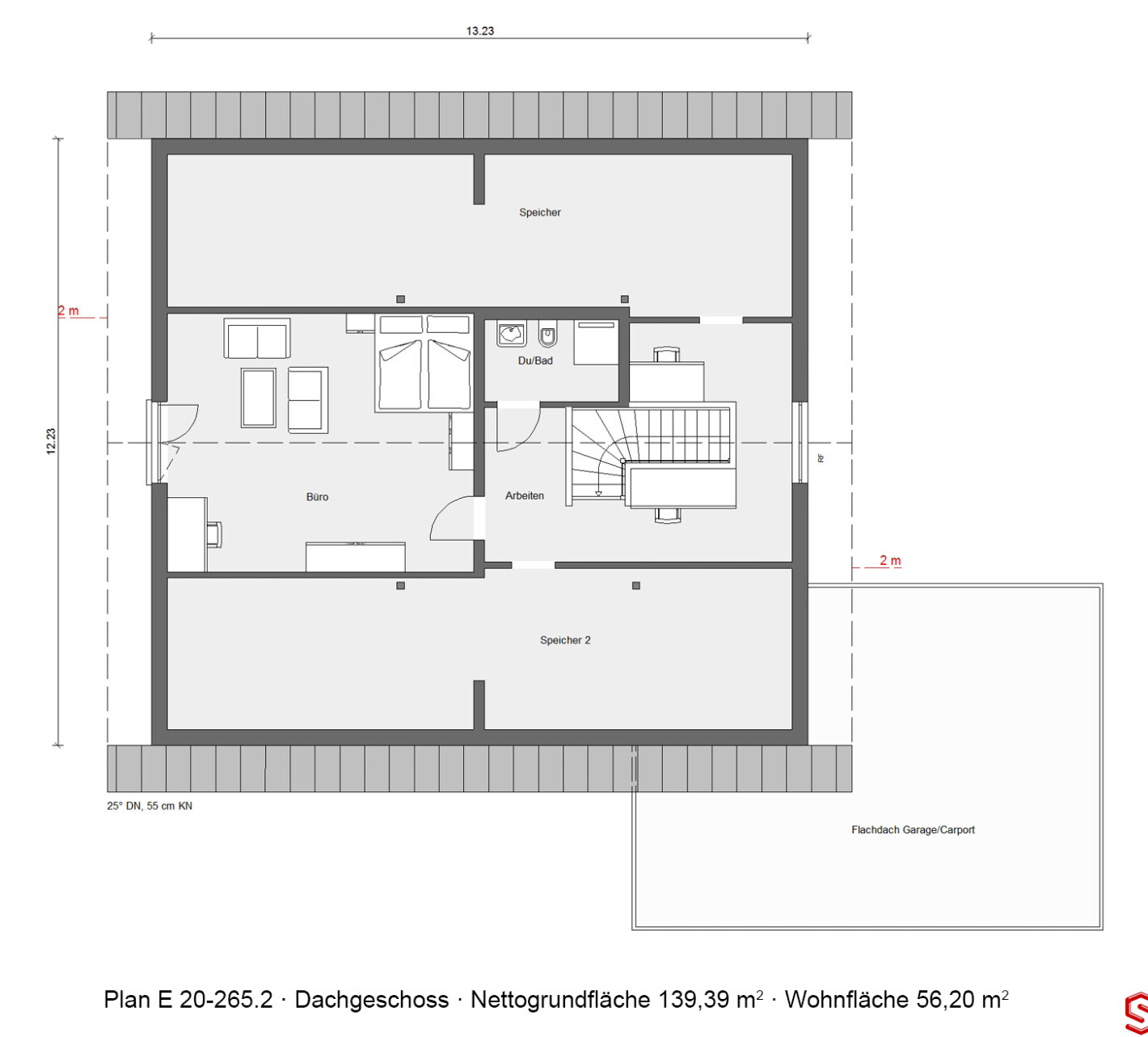

Ich weiß, heute kam die Frage nach der Dachform.
Da die Frage nach Satteldach schon oft kam bin ich mal etwas auf die Suche gegangen. Hier mal ein flaches Satteldach mit erhöhtem Kniestock. Die Frage ist wie wirkt sich das auf die Kosten aus im Vergleich zum Walmdach? Das Haus was ihr hier seht ist nur 13x12m. Ich finde es optisch schön, aber ich frage mich wie es aussieht wenn das Haus z.B. 11,5x16m ist. Auch frage ich mich wie es wohl aussieht wenn man später noch eine Terrasse mit Überdachung dran baut?
Dachneigung/Kniestock: 25°/ 55cm
Modernes Einfamilienhaus mit Solar-Dachpaneelen, Terrasse und Garten im Grünen.
Grundriss Dachgeschoss: Büro, Arbeiten, Speicher, Dusche/Bad, Treppe, Speicher 2, Carport.
Wohnfläche unterm Dach wären hier 56,20 also sehr sehr gut...
