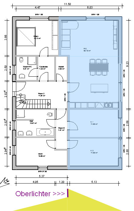

11ant schrieb:
Ja, könnte man. Ich meinte aber eher beim Bungalow ohne Dachausbau: Wohnen und Schlafen mit offener Dachuntersicht, höherem Teil des Daches und Oberlichtern im Versatz (Firststirn); niedrigere Seite nur Spitzboden.
Sorry aber das verstehe ich nicht, wie meinst du das?

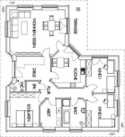

Pultdach? Über die Länge? Das sieht doch dann aus, wie ein großer Kuhstall, oder?
Das Dach über die Treppe planunten zu erschließen, ist nicht so schön, wie die aus #140. Es würde ja ein langer Flur entstehen. Bei Pult müsste man erst mal überlegen, wie das aussehen könnte.
Was hast Du eigentlich gegen Winkelbungalow?
Ich finde den Ansatz aus #145 ein gutes Beispiel. Hier noch mal in groß.

[ATTACH alt="winkelbungalow.jpg"]37607[/ATTACH]
Ja, mit Kuhstall hast du recht. *lach* Aber wenn ich Pultdach mit Satteldach bei der Länge vergleiche, kommen wir auch zum Kuhstall. Zum Glück sind die Geschmäcker verschieden!
Ich habe nichts gegen Winkelbungalows. Ich wollte sogar zuerst einen Winkelbungalow, habe es aber später aufgegeben weil ich die Zimmer nicht so gut unterbekommen habe. Das war aber noch mit Büro unten. Was mich ein bisschen abschreckt an dem Grundriss sind die vielen Schrägen. Aber da müsste sich doch bestimmt was machen lassen oder? Vielleicht muss ich mich auch erst mal dran gewöhnen.

Und diese Vermutung macht so herum keinen Sinn: Sattel = Binder = keine Sparren = keine Pfetten = wozu gerade dann Beton, das wäre bei Walm naheliegender.
Na so: (blau = höherer Dachteil, oliv = Querschnitt
Detaillierter Grundriss eines Hauses; rechts blauer Wohnbereich mit Essecke.

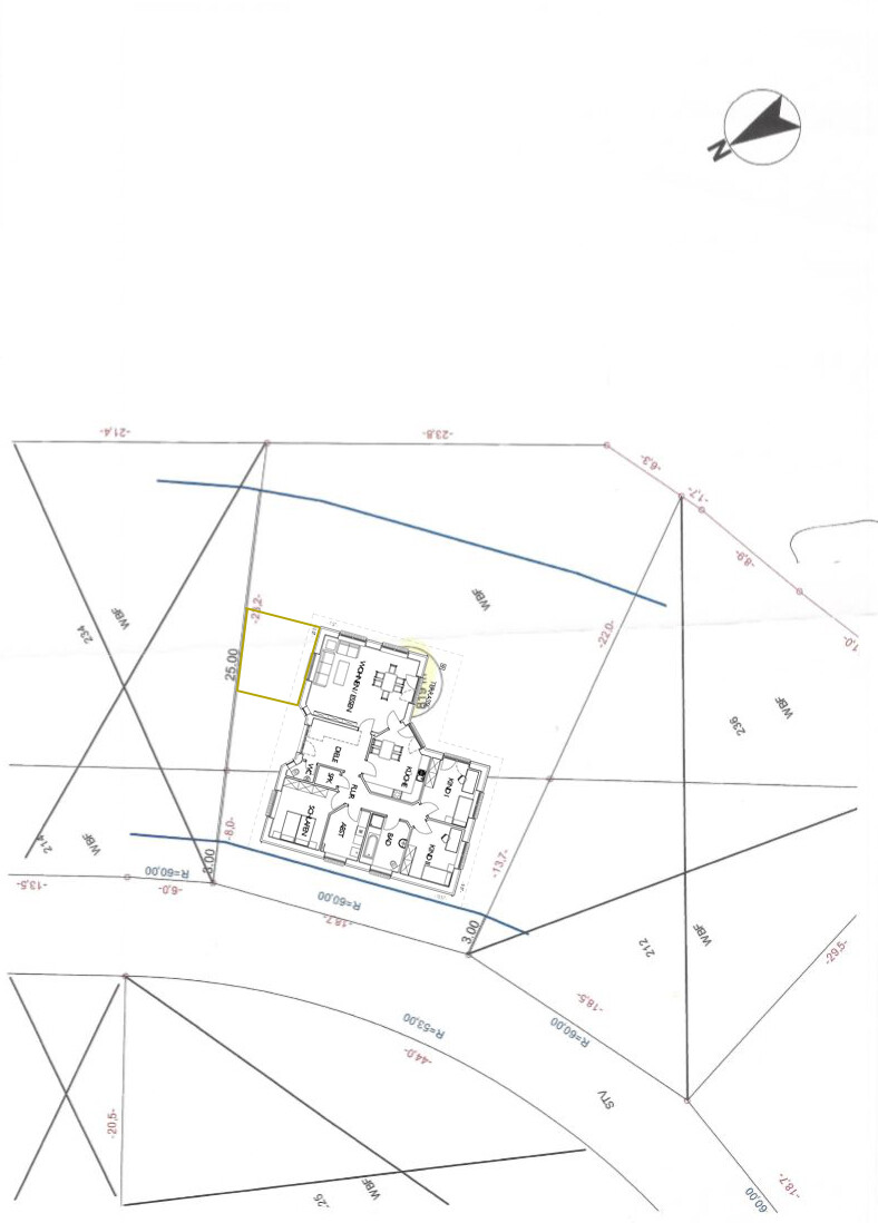

So habe ich auch erst gedacht, das schließt aber im Sommer dann wirklich West/Nordwest-Abendsonne komplett aus. Und ich muss sagen, gerade diese Sonne finde ich an Sommerabenden wirklich richtig gut. Daher hatte ich den Bungalow mal gedreht
Immerhin würde eine Terrasse (sprich Haus) hier frühestens nach 6 bis 7 m von der Grundstücksgrenze aus gesehen beginnen. Und, man hätte richtige Abschottung Richtung Nachbar.
Bad vom Allraum aus hat mich auch etwas gestört. Habe schon überlegt, die Treppe im Winkel nach oben zu führen, dann wäre das auch vermeidbar.
Wg. Hauswirtschaftsraum . das sollte technisch machbar sein und ich würde sowieso 2 Carports wählen bzw. beim Hauswirtschaftsraum definitiv Carport mit Raum hintendran. D. h. Zuleitungen können direkt neben dem Haus zum Hauswirtschaftsraum, über das Material der Einfahrt müsste man sich dann entsprechende Gedanken machen. Auf jeden Fall käme man da an die Zuleitungen auf Dauer auch wieder ran.
Auf Terrassenseite könnte man dann auch eine Garage wählen.
