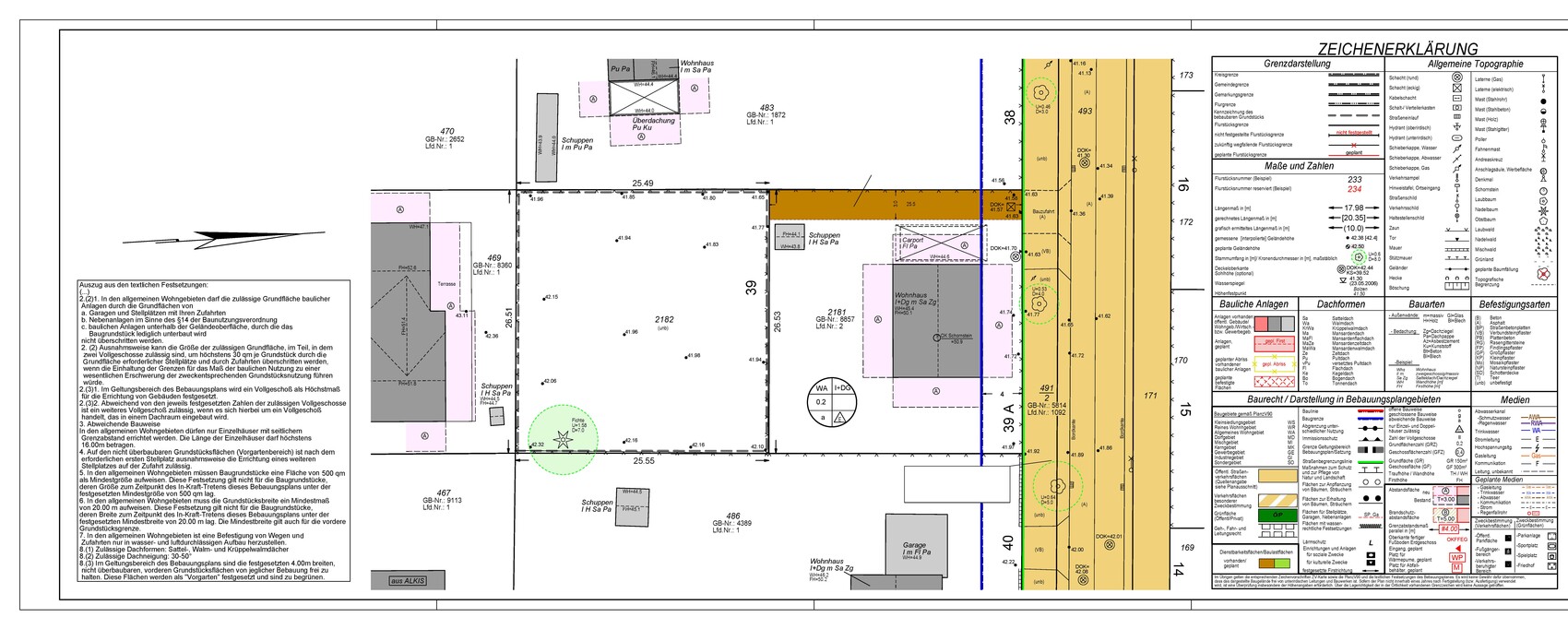

Meine Partnerin und ich tun uns echt schwer mit der Positionierung des zukünftigen Hauses und der Garage/Carport sowie der Einfahrt
Zunächst einmal die Grunddaten:
Größe des Grundstücks: 677m²
Hang: keine Hanglage, flaches Grundstück
Grundflächenzahl: 0,2 = 135,4m² + zusätzliche 30m² mit Ausnahmegenehmigung
Baufenster, Baulinie und -grenze: Hauptgebäude 3m Grenzabstand, Garage oder Carport: die entlang der Grundstücksgrenzen errichteten Außenwände dürfen insgesamt eine Länge von 15 m und entlang einer Grundstücksgrenze eine Länge von 9 m nicht überschreiten
Anzahl Stellplatz: 2
Geschossigkeit: I + DG
Dachform: Sattel-, Walm-, oder Krüppelwalmdach
Stilrichtung: Stadtvilla

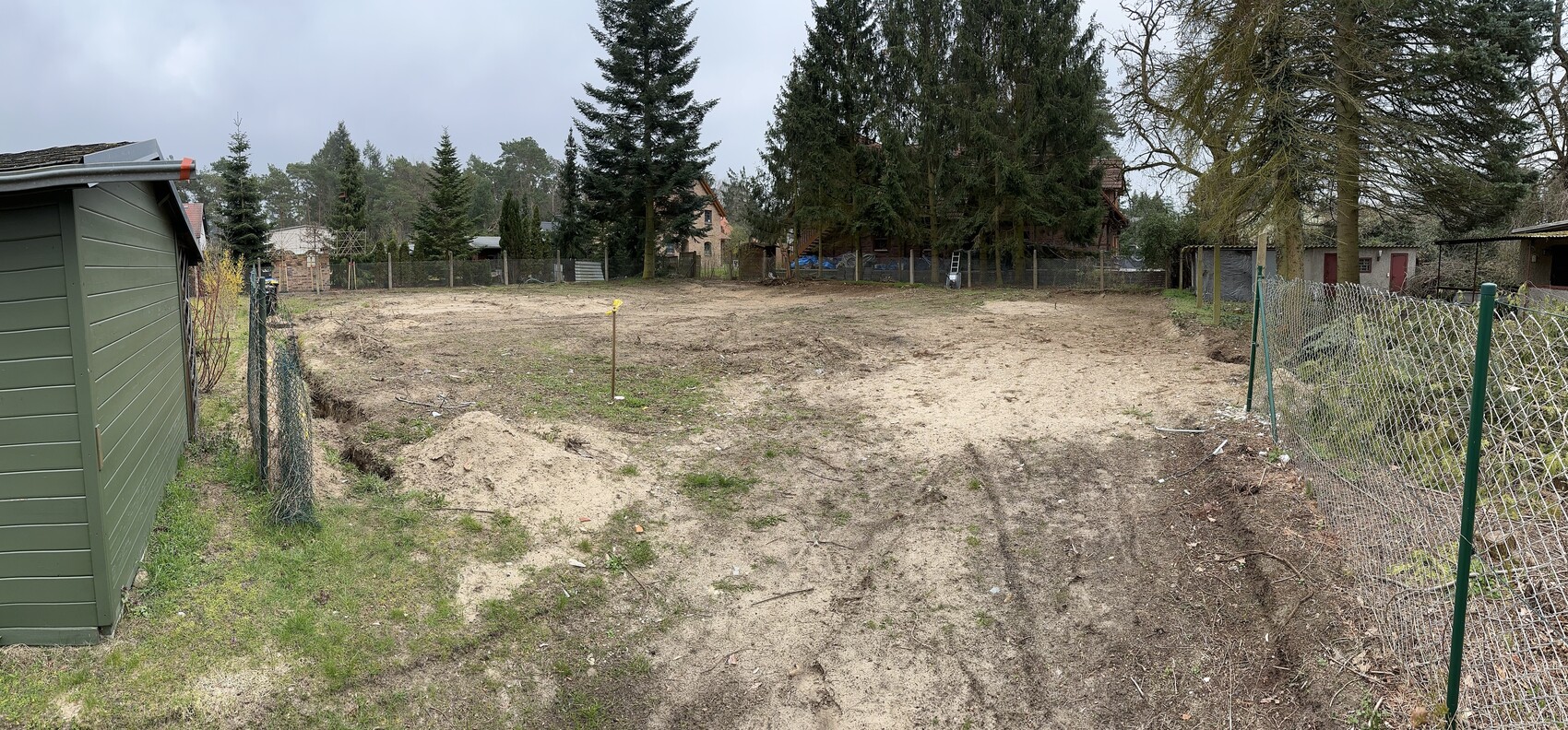

Wie man auf dem Lageplan und den Bildern sehen kann, handelt es sich um ein Hinterliegergrundstück. Die Zufahrt erfolgt aus Richtung Norden.
Der Blick in Richtung Süden wird leider durch eine sehr dichte Bepflanzung mit ca. 20-25m hohen Fichten getrübt. Wir tendieren also dazu den
Garten in Richtung Westen / Südwesten auszurichten weil wir eine Menge Schattenwurf aus Richtung Süden erwarten.

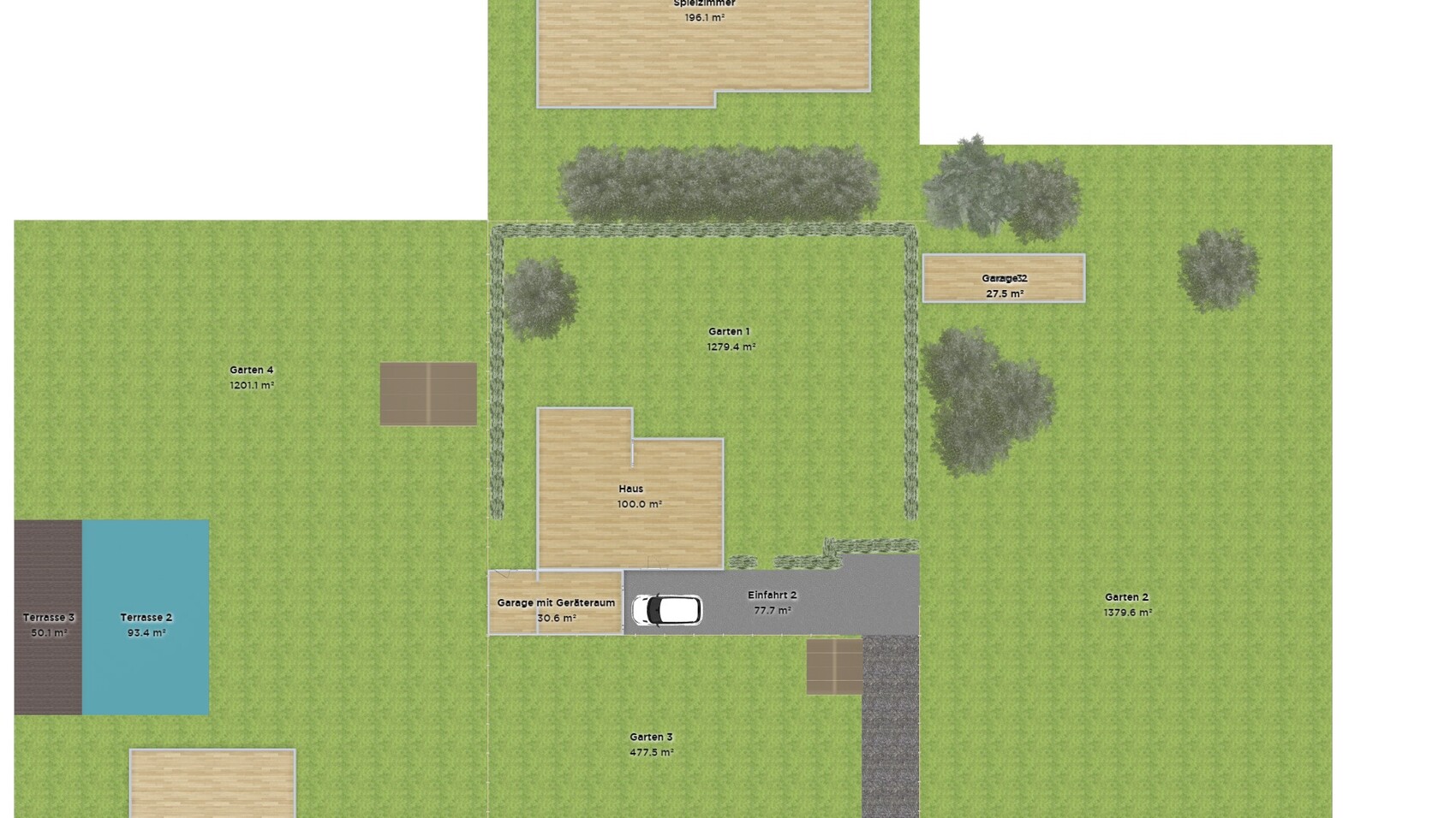

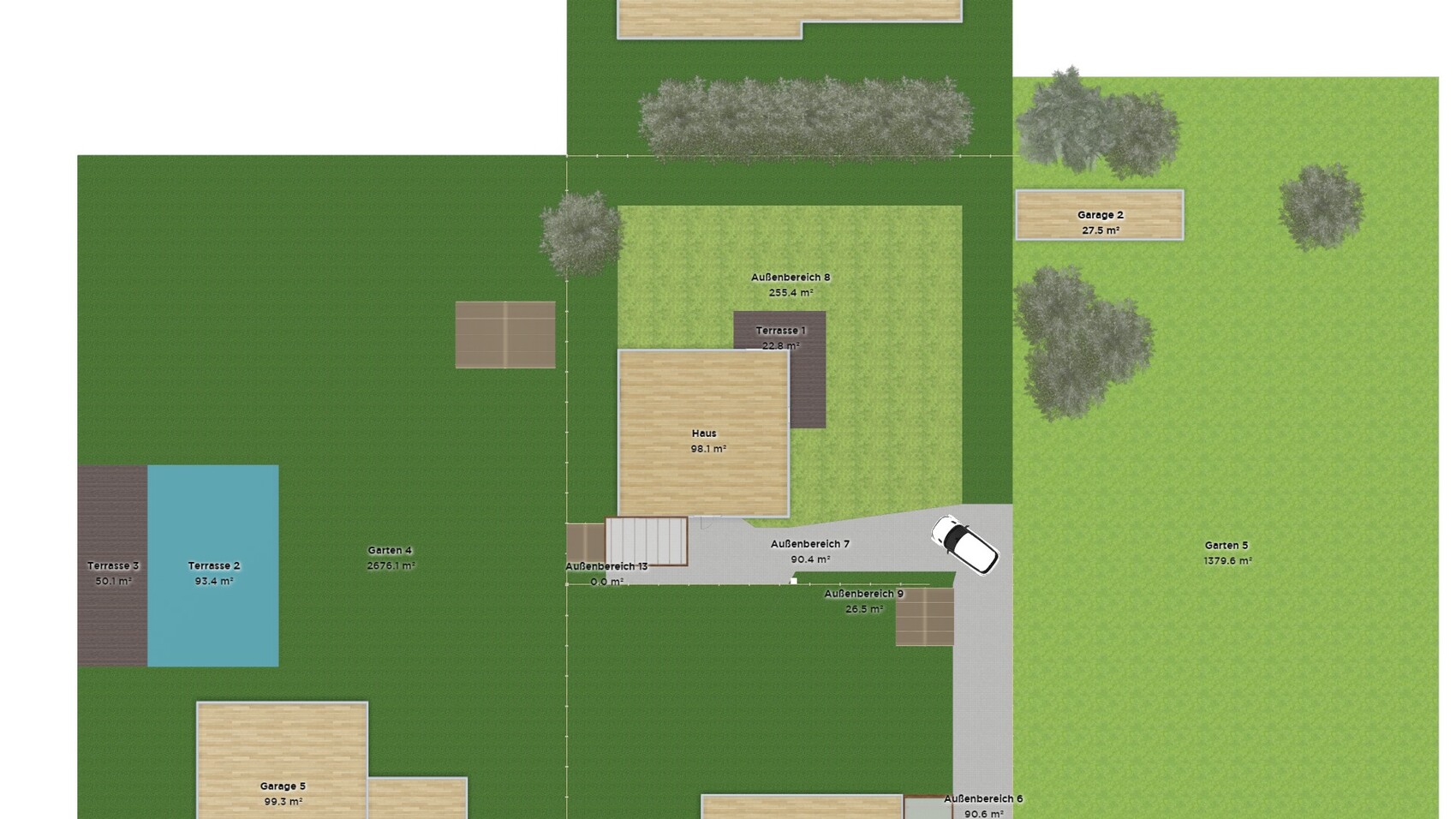

Bei der Garage/Carport sind wir uns unsicher. Wir mögen eigentlich die Idee aus den beiden Entwürfen im Anhang um trockenen Fusses in unser Haus zu kommen sind aber etwas unsicher ob wir die 25m Einfahrt und die Kurve auf unser Grundstück immer rückwärts fahren wollen.
Verwandte und Bekannte haben auch die Ideen mit ins Spiel gebracht die Garage direkt an der Grundstückseinfahrt zu platzieren und davor maximal noch Platz für ein weiteres Fahrzeug zu lassen. Das würde natürlich die Idee unseres Gartens mit Westausrichtung etwas zu Nichte machen aber Zuwegung sparen. Alternativ kam der Vorschlag die Zufahrt über das komplette Grundstück zu verlängern und die Garage in der Südwestecke des Grundstücks zu platzieren.

WilderSueden31.10.23 16:10Nico79Bln schrieb:
Grundflächenzahl: 0,2 = 135,4m² + zusätzliche 30m² mit AusnahmegenehmigungDas wird der Knackpunkt. Ich nehme an, mit der Ausnahmegenehmigung ist dann die Überschreitung durch die Grundflächenzahl-2 ausgeschlossen?Falls ja, bleibt euch eigentlich nur, die Stellplätze möglichst weit vorne zu platzieren, da auch noch die Terrasse sowie eventuelle Gartenhüttchen berücksichtigt werden müssen

Ich sage jedes Mal: es ist für einen Garten nicht wichtig, ob er 10 oder 11 Meter tief ist. Aber es macht einen Unterschied, ob man für das Auto 3 oder 4 Meter Breite bietet.
Ich würde deshalb nicht den Fehler machen, alles fürs Auto auf eng zu planen. Eine Garage oder ein Carport ist oft besser befahrbar, wenn sie nicht auf einer Grundstücksgrenze klebt.
Carport auf Südwestecke ist purer Quatsch.

wie kommst Du darauf, dass ein Carport in NW Euch den Garten nimmt?
Ich mache mal den Vorschlag, dass ihr Grundstück, Haus und Carport ausdruckt, ausschneidet und anfangt, manuell auf dem Tisch und Grundstück die Schablonen zu schieben und jede Idee abfotografiert. Das ist flexibler und schneller als ein Programm, wo man einige Minuten braucht, das Haus neu zu arrangieren und deshalb dann nur zwei Optionen, die nahezu identisch von der Lage sind, gezeigt werden.
Ihr werdet dann schnell selbst auf mögliche Optionen kommen.
Ps ich würde das Haus auch nicht unbedingt parallel zur Grundstücksgrenze sehen (ein Dreieck als Fläche bietet sich gut zum wenden an 😉 )

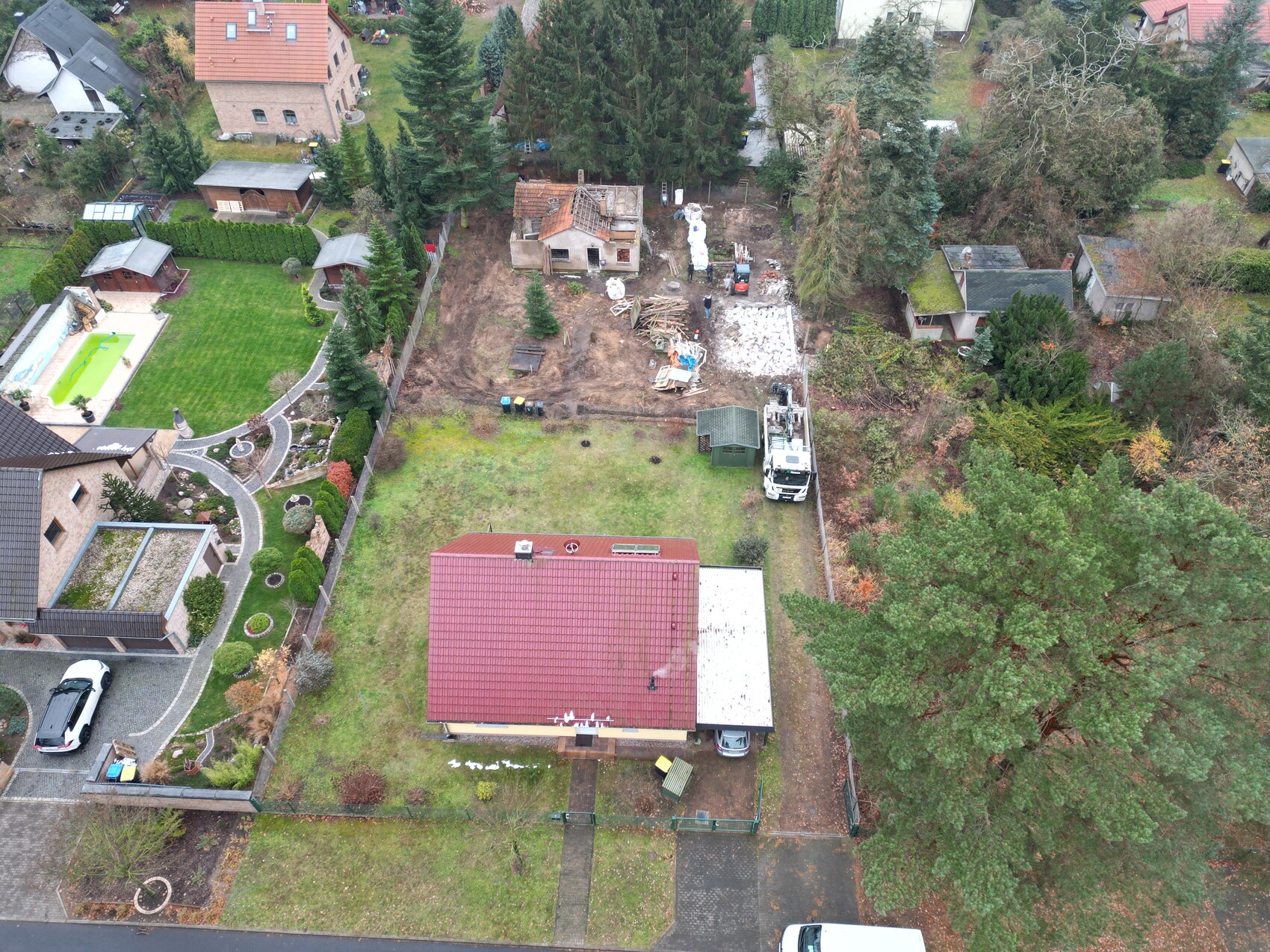

Jurassic13531.10.23 18:31Wir haben auch ein Hinterliegergrundstück. Im Prinzip ist die Anordnung wie bei euch. Um die Ecke würde ich nicht fahren wollen - schon gar nicht rückwärts. Ich denke, da wirst du dich nur ärgern. Wir haben das Carport auch am Anfang des Grundstücks und davor noch etwas Platz, da parkt z.B. der Besuch. So müssen wir nur rückwärts gerade raus, was für ungeübte schon lästig genug ist, da man so dann auf die Straße raus muss.
Was ist denn das Abbruchgebäude auf dem ersten Bild - ein Nebengebäude des Straßengrundstückes gewesen, oder auch schon ein Wohnhaus Deines Hinterlieger-Vorgängers ?
