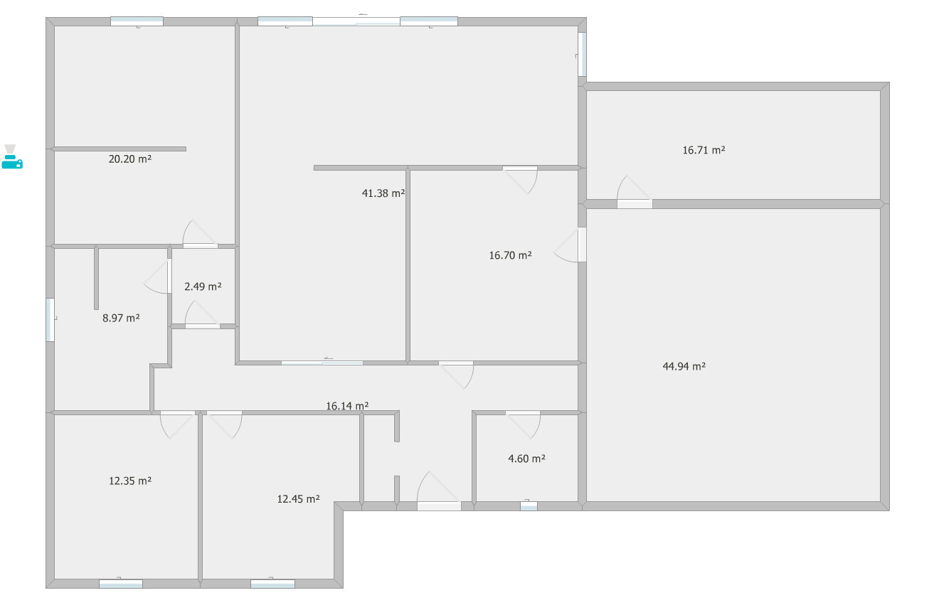

Ahoi aus dem Norden,
ich hoffe ihr könnt mir weiterhelfen bzw. mich beraten.
Wir sind in der glücklichen Lagen aufgrund der Größe des Grundstücks ( 1000qm )
einen Bungalow bauen zu können ( 27m x 39 m ).
Ich habe mich mal daran versucht, dies umzusetzen und hoffe auf Hilfe, Ideen oder auch Kritik.
Dies ist der erste Entwurf, der Termin mit der Architektin folgt in 2 Wochen, dennoch wollte ich vorab mal etwas aufs Papier bringen. Mir geht es im Großen und Ganzen noch gar nicht um die richtig harten Details, sondern in erster Linie ob die Planung sinnig ist was man ändern kann oder muss.
Uns war/ist es wichti, den Kinderbereich vom Elternbereich zu trennen. Den Hauswirtschaftsraum nah an Küche und Gäste-WC mit Dusche, da mein Mann auch mal Notdienst fahren muss und ggf. Duschen muss.
Das Wohnzimmer habe ich mit einer Schiebetür versehen, dies könnte allerdings auch offen bleiben um alles etwas aufzulockern. Ich denke bei einem Bungalow ist das größte Problem immer der Flur, da er meist sehr dunkel ist, man aber auf der anderen Seite nicht so viel qm mit Flur oder Diele verschwenden möchte.
Ich möchte hier auch gar nicht so viel schreiben oder sabbeln, sondern einfach mal in die Runde fragen, was ihr so dazu meint ?
Danke vorab.
LG

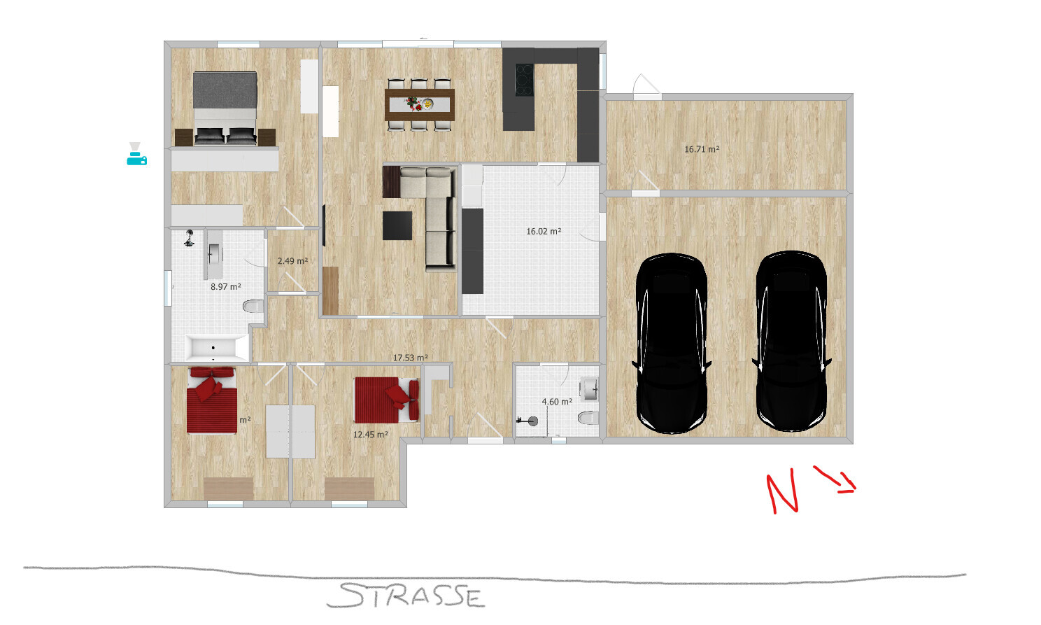

Grundriss eines Hauses mit vielen Räumen und Flächenangaben in m².
Grundriss eines Hauses: Wohnzimmer, Küche mit Esstisch, Bad, Flur, drei Schlafzimmer, Doppelgarage.

du willst deine Kinder in ein Bad schicken, wo auch Gäste aufs Klo gehn?
Dort hat man ja auch teilweise sehr persönliche Dinge, mal ganz abgesehen von dem üblichen täglichen Zeugs. Ich würde das nicht wollen.
WZ ohne Fenster?
Hauswirtschaftsraum ohne Fenster?

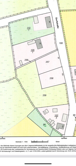

Stell mal bitte den Grundstücksplan ein.

@ Alessandro, ob meine Kinder auf das "Gäste-WC " gehen oder in das Elternbad, das im Zweifel ggf, auch von Gästen benutzt wird, wo auch persönliche Dinge stehen, stellt sich die Frage mir also gar nicht. Hauswirtschaftsraum ohne Fenster, geht aufgrund der Garage leider nicht anders. WZ sind bodentiefe Fenster neben der großen Glasschiebetür, für Licht ist reichlich gesorgt.
@ icandoit, habe nur den Ausdruck aus der Flurkarte, Nr. 257.
Lageplan von Parzellen 105, 256-259; Straße rechts, Gebäude und Grünflächen sichtbar.
hampshire
25.01.21 14:53
Meine erste Assoziation war "Fuchsbau". Die Laufwege sind lang und verwinkelt - beispielsweise von der Küche zur Haustür muss man entweder durch den Wohnbereich oder den Hauswirtschaftsraum. Manche Durchgänge sind sehr schmal - z.B. aus der Küche heraus. In der möblierten Variante sieht es so aus, als wären die Fahrzeuge das Wichtigste. Ein Doppelbett hat in etwa das Format einer Motorhaube, die Fahrzeuge wirken sehr groß, der Esstisch wieder herum wirkt klein - da lohnt einmal eine genaue Überprüfung der Maße - je enger das Haus, desto wichtiger ist das.
Versuche mal einen Ansatz mit seitlichem Eingang zwischen Carport / Garage und Haus. Das könnte sehr viele Probleme des Entwurfs lösen. Bei den Kinderzimmern wäre es in einem Bungalow nett, wenn die beiden einen Ausgang zu einer eigenen Terrasse hätten - insbesondere, wenn sie etwas größer sind. Gib den Kindern eine mehr westliche-Lage und verzichte dafür auf etwas "Lagenprominenz" des Schlafzimmers.
Übrigens: Häuser lassen sich auf einem Grundstück drehen, wenn nicht eine parallele Lage zur Straße vorgeschrieben ist. So lassen sich die Himmelsrichtungen mitunter besser nutzen.

Ein Bungalow hat den Vorteil, dass man Tageslicht auch von oben hineinlassen kann.
Der Wohnbereich wird durch eine Wand abgeschattet. Dort kommt trotz der großen Fenster kaum Licht an. Selbst am Tag im Sommer wird es dort eher schummerig sein. Wenn der Entwurf so bleiben soll, dann unbedingt Licht von oben einplanen.

Mir fehlen da nicht nur Maße, sondern auch Erläuterungen: warum hat das planrechte Kinderzimmer eine L-Form (doch wohl nicht nur, damit die Garderobe zu klein wird) und das Bad einen Rücksprung an der Tür des anderen Kinderzimmers, wenn Lage und Abmessungen des Gesamthauses flexibel sind; und will die Gemeinde wirklich den Wildwuchs der Fluchtlinien so fortführen ?
Wenn das nur 140 qm sein sollen, ist der Verschachtelungsgrad zu hoch und sind die Wände zu dünn dargestellt.
