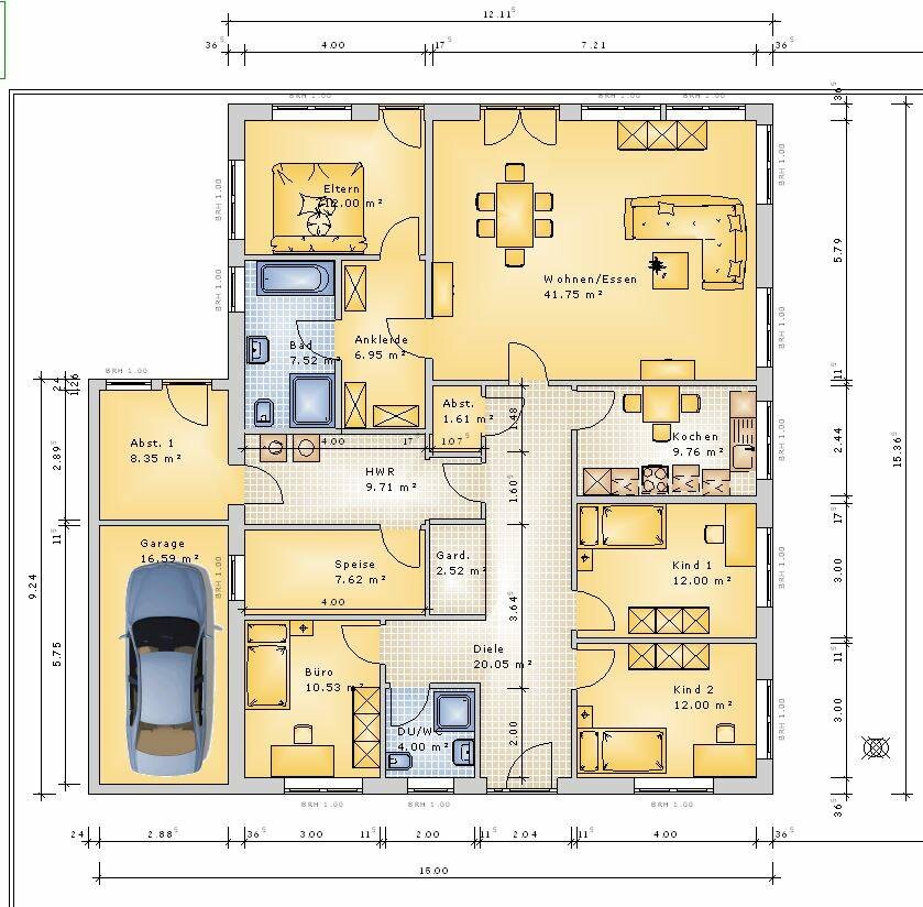

Hey,
da ich ja ( noch ) nicht über den Fragebogen verfüge, erst mal nur mein erster Gedanke in den Raum.
Wieso die die Speisekammer von der Küche aus nur durch drei Türen zu erreichen? Zusätzlich hat sie eine recht üppige Größe. Wirklich nötig?
Ankleide ohne Fenster kann bei entsprechend geplanter Beleuchtung gehen. Meins wäre es nicht, dass man im Bungalow die Ankleide aber ohne Fenster möchte, verstehe ich.
Funktionieren die Kinderzimmern auch noch mit breiteren Betten? 1,40m oder breiter ist ja eher angesagt, wenn die mal älter werden.
Habt ihr eine Kontrollierte-Wohnraumlüftung? Hauswirtschaftsraum ( wird da Wäsche gemacht? ) ohne Fenster finde ich problematisch.
Nordlys
28.05.18 11:33
Die Küche ist zu eng, der Vorratsraum überdimensioniert.
Climbee28.05.18 11:59
Wo ist den Norden?
Die Kinderzimmer direkt im Eingangsbereich find ich suboptimal.
Je nachdem, wo Nord ist, würde ich die Speis in Anschluss an die Küche planen; Speis dann etwas verkleinern, Küche vergrößern.
Für den Kinderbereich eine etwas geschlossenere Lösung finden, jetzt rumpelt dort jeder vorbei und sie gehen aus dem Zimmer und stehen in der Schmutzschleuse.
Hauswirtschaftsraum ohne Licht und dafür Zugang zur Garage...hmm, wie schon oft hier gesagt, ich kann einer Tür von der Garage in einen Hauswirtschaftsraum durchaus was abgewinnen, aber nicht um jeden Preis. Meist klappt das nur dann gut, wenn man genügend qms zur Verfügung hat. Hier würde ich eine andere Lösung anstreben.
Insgesamt wäre das nicht mein Grundriss (fängt aber schon damit an, daß die Küche vom Wohnbereich getrennt ist und zwei Essplätze bei der qm-Anzahl mir zu viel Fläche kosten würden)
Nordlys
28.05.18 12:12
Mach ein Türelement in Flur zwischen Gäste-WC und Kinderzimmer Wand, dann hast so nen Windfang zum Schuhe ausziehen, dahinter ist dann sauber. Pack die Küche dahin, wo jetzt Hauswirtschaftsraum und Speisekammer, heb deren Trennung auf, so dass Du eine echt grossen Wohnküche kriegst. Denk Dir was mit der Garage aus, dass da Licht reinkommt. Tu die Technik in den jetzigen Küchenraum. Ggf dazu noch Waschmaschine und Trockner. Verzichte auf diesen Absteller an Garage, Bau Dir in den grossen Flur lieber ne Treppe zum Boden, und nutze den dann wie einen Keller.
So my five Cent. K.

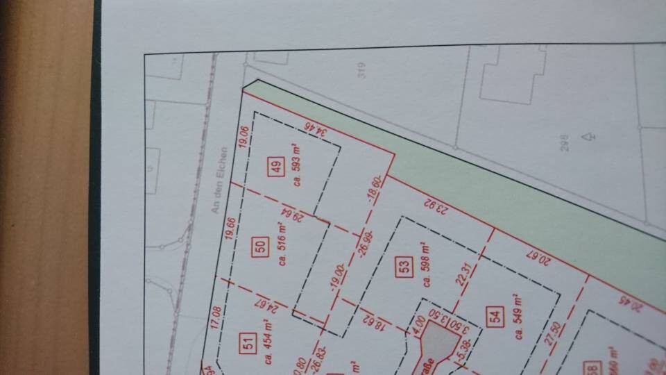

Größe des Grundstücks: ca. 690m²
Hang: kein
Grundflächenzahl: 0,35

weitere Wünsche/Besonderheiten/Tagesablauf, gern auch Begründungen, warum dieses oder das nicht sein soll: Ankleidezimmer getrennt vom Schlafzimmer wegen stark unterschiedlicher Aufstehzeiten. Elternbereich getrennt vom Kinderbereich.
Von wem stammt die Planung:
-Do-it-Yourself
Was gefällt besonders? Warum? Aufteilung Eltern/ Kinder
Was gefällt nicht? Warum? Wandstärken müssen noch angepasst werden, Flur zu breit, Raumaufteilung teilweise ungünstig
Preisschätzung lt Architekt/Planer: keine
Persönliches Preislimit fürs Haus, inkl Ausstattung: sehr viel Eigenleistung möglich, Max. 250.000 € fürs Haus
favorisierte Heiztechnik: Wärmepumpe, Fußbodenheizung, Ringgrabenkollektor
-könnt Ihr verzichten:
-könnt Ihr nicht verzichten: zwei Bäder,
Eigenentwurf der über mehrere Varianten weiterentwickelt wurde.
Welches Optimierungspotential seht ihr hier noch?
