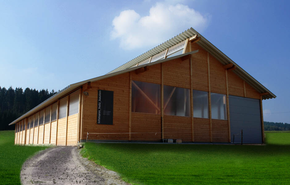

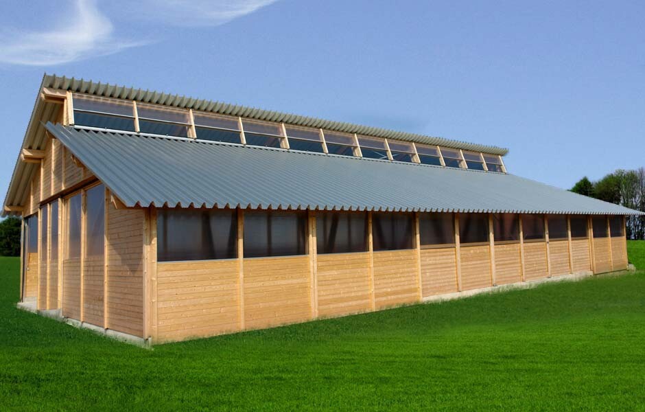

Ja, mit Kuhstall hast du recht. *lach* Aber wenn ich Pultdach mit Satteldach bei der Länge vergleiche, kommen wir auch zum Kuhstall. Zum Glück sind die Geschmäcker verschieden!
Längliches Holzgebäude mit Metall-Dach und vielen Fenstern auf grünem Rasen.
Großes Holzgebäude mit Giebeldach und Glasfenstern auf grüner Wiese; Weg davor, Wald im Hintergrund.
Ich wette, die gibt's günstig.
Alles aus Holz und lang ist der Kuhstall.

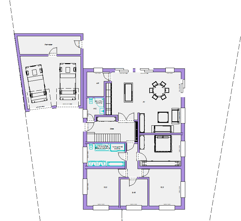

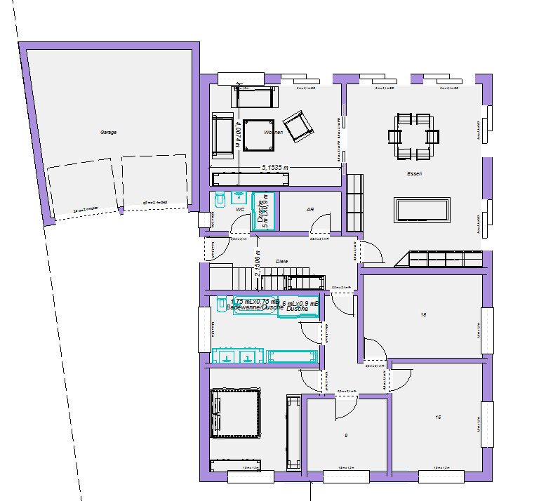

Hier noch die Spielereien, die noch so nebenbei entstanden:
Grundriss eines Hauses mit Garage links, Wohnen/Essen oben, Diele, Bad, WC, AR, Schlafzimmer.
Grundriss eines Hauses: linke Doppelgarage, offener Wohn-/Essbereich rechts, Küche, Schlafzimmer.
Ich wollte gern mal die Überecklösung für den Wohnbereich rein nehmen. Problemfelder sind hier leider eine recht enge Diele und die Autos fahren direkt vor der Haustür entlang. Außerdem ist der Schallschutz in den Zimmern wieder fraglich.
Insgesamt bleibt es für mich dabei, dass man mit 2 Etagen hier wunderbar wohnen könnte, der Bungalow aber ein einziger Krampf ist.
