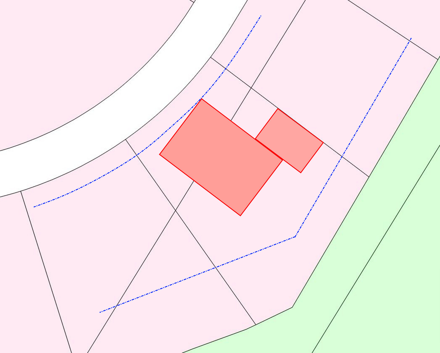

Ich verstehe nicht, wie man ohne einen vernünftigen Lageplan überhaupt planen kann? Du hast doch gar keine gerade Grenze zur Straße. Wieso richtest du das Haus dann "parallel" dazu aus. Und auch die Baugrenze ist ein Kreisbogen, der bei der Platzierung berücksichtigt werden will.
Lageplan: Mehrere Parzellen in Pink, rote Gebäudekomplexe, blaue gestrichelte Linie, grüner Rand.
Hier mal die Variante mit 6m*9m Doppelgarage.

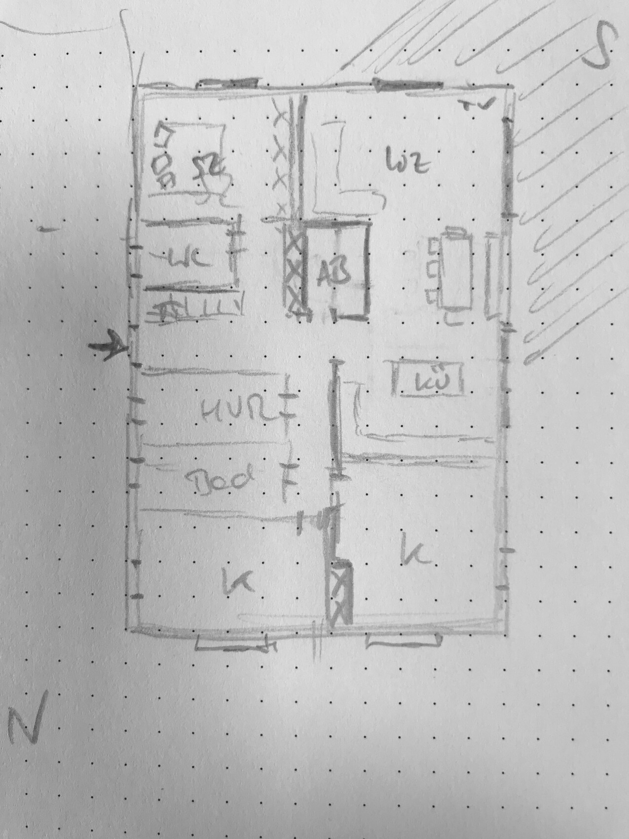

Auf die Schnelle
Handgezeichnete Grundriss-Skizze eines Apartments: Flur, Küche, Wohnzimmer, Bad, WC.
13.08.19 17:41
Chrisi1906 schrieb:
Der Superb ist etwas länger als der Octavia aber kaum breiter.
Durch die Schrägstellung wirkt die Mehrlänge und der Radstand auch in die Breite / Spurweite hinein - nicht äquivalent, aber ein bißchen. Und auf der Wegstrecke des Ein- bzw. Ausfahrens summiert sich das, als wäre der längere Wagen effektiv doch breiter.
Auf die Schnelle
Als Gegenvorschlag (Relaunch) gefällt mir das gut so. Meine Alternative ("minimalinvasiv" im Sinne gleichbleibender Module, nur anders angeordnet) wäre: die Einheit Treppe - Eingang - WC zu spiegeln (Treppe planunten, WC planoben) # das Bad "hochschieben" (also an die Küche) # dadurch kommen die Kinder zusammen und die Bereiche sind blockweise" Wohnen - Naßräume - Schlafen" zusammengefaßt # ggf. auch Eltern / Hauswirtschaftsraum spiegeln # Küche 90° gegen den Uhrzeigersinn drehen, mit Fenstern zwischen Arbeitsfläche und Oberschränken.
Das war die spontane Ursprungsidee. Hat dann den faden Beigeschmack, die Tür vom Familienbad recht öffentlich zu haben, wenn man Kind und Bad tauscht.
13.08.19 18:43
Also gut, Zauberwürfel nochmals gedreht: Hauswirtschaftsraum neben Wohnen (jetzt Kind), Bad nach planlinks (jetzt Eltern, nach meinem Vorschlag Hauswirtschaftsraum).
