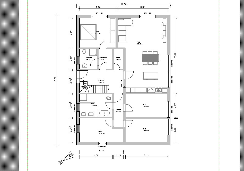

[ATTACH alt="Bungalow-148m-Grundstücksplanung-grundrissplanung-340964-1.jpg"]37517[/ATTACH]
Ich hab mich heute mal mit meiner Frau zusammengesetzt und wird sind die beiden Grundrisse durchgegangen. Uns sagt der untere etwas mehr zu. Hauptgrund bei ihr ist, dass das Hauptbad nicht am Schlafzimmer liegt. Mir wäre das ehrlich gesagt nicht so wichtig.
Eine Frage zum unteren Grundriss habe ich noch. Wenn man die Treppe unten nimmt... Könnte man dann ein versetztes Pultdach nehmen? Also das der linke Bereich im Bungalow noch Zimmer hat?
Den von Katja meinst Du ? - den habe ich bzgl. seiner zwei Treppen nicht verstanden.
