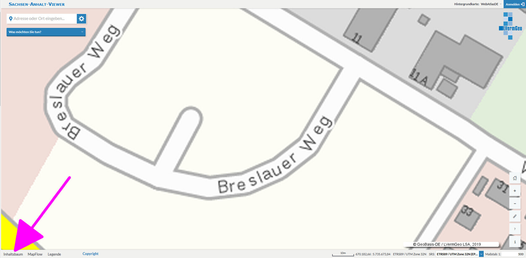

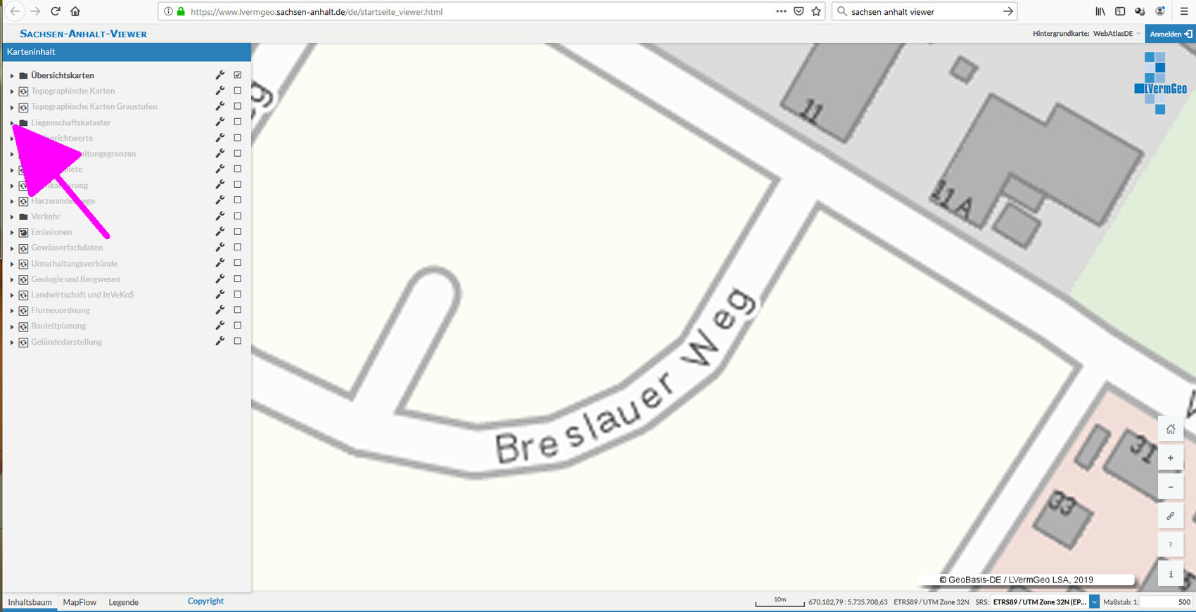

Chrisi1906 schrieb:
Kannst du mir mal zeigen wie du den Sachsen-Anhalt Viewer ausgefüllt hast?
Gerne:
Kartenansicht mit Breslauer Weg; umliegende Flächen, pinker Pfeil unten links markiert.
Kartenansicht des Sachsen-Anhalt-Viewers mit pinkem Pfeil auf der linken Inhaltsliste und Straßennamen.
Kartenansicht Sachsen-Anhalt-Viewer: pinke Parzellen, Pfeil markiert eine Parzelle am Straßenverlauf

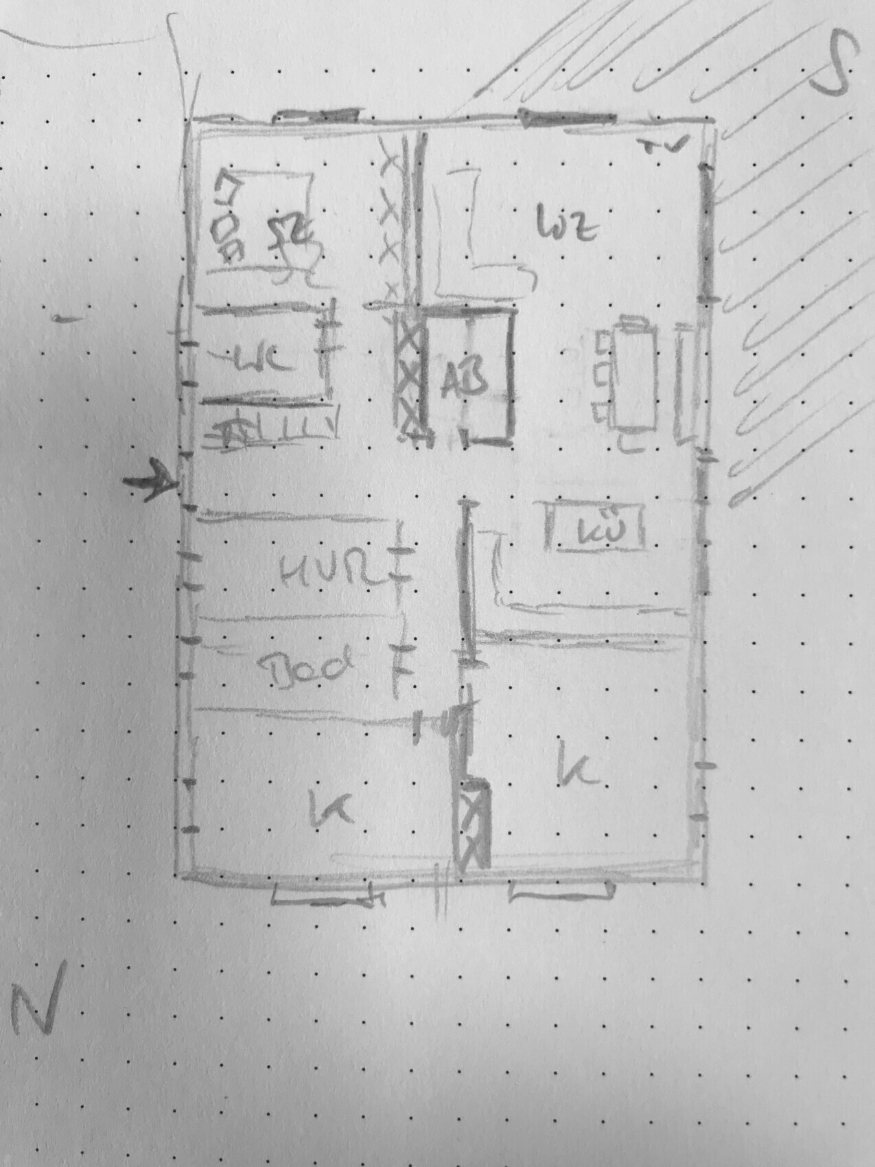

Den Grundriss von ypg hatte ich falsch verändert. Hier das Original von ihr...
Handgezeichneter Grundriss eines Hauses: Zimmer, Flur, Treppenhaus und Türen.
In deinem Grundriss finde ich das Wohnzimmer sehr klein. Der Rest gefällt mir sehr gut. Insbesondere die Lösung mit der Garage ist top.
Grundriss eines Einfamilienhauses mit Garage links, Wohnzimmer, Essen, Küche, Flur, Schlafzimmer.

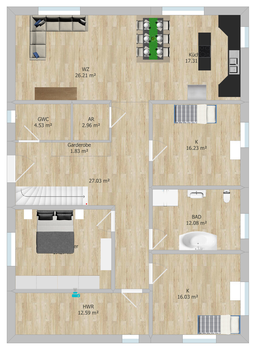

handgezeichneter Grundriss einer Wohnung mit mehreren Zimmern, Türen und Möbeln

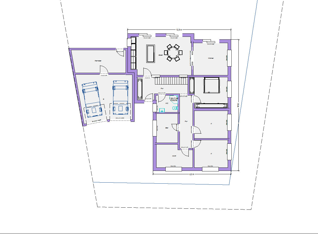

Ich würde einfach mal das Haus mit einer genormten Garage schräg setzen, das heisst, an die nördliche Grundstücksgrenze parallel. das hat dann den Vorteil, dass Du noch mehr Westsonne in den unteren Hausteil bekommst und sich ein interessanteres Terrassenbild im Süden ergibt.
Zu Kinderzimmern im Norden oder Süden:
Pauschal ist da gar nichts zu sagen: Süd- und Westräume sind vom Tageslicht behaglicher, keine Frage. Aber wenn das Südfenster gerade mal 10 % Fensterfläche hat, dann wird das Nordfenster mit 20% sicherlich toppen.
Aber mal ehrlich: zwei gleiche Zimmer: das eine im Norden mit Pastellfarben gestrichen, helle Möbel und Teppich, das wenig ausgesuchtes Spielzeug ist weggeräumt // das andere im Süden, weiße Wände, dkl-blauer Teppichboden, der Rest bunt und durcheinander, Elsa trifft auf DiddleMaus... welches ist behaglicher?
Du meinst so? Das ist ein Vorschlag aus einem alten Entwurf. Also ignoriere die Raumaufteilung. Wie du siehst muss das Haus dann ein ganzes Stück nach vorne.
Grundriss eines EFH: Wohnzimmer/Essen, Küche, Schlafen, 2 Kinder, Bad, WC, HWR, Carport.
