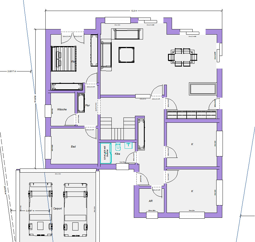

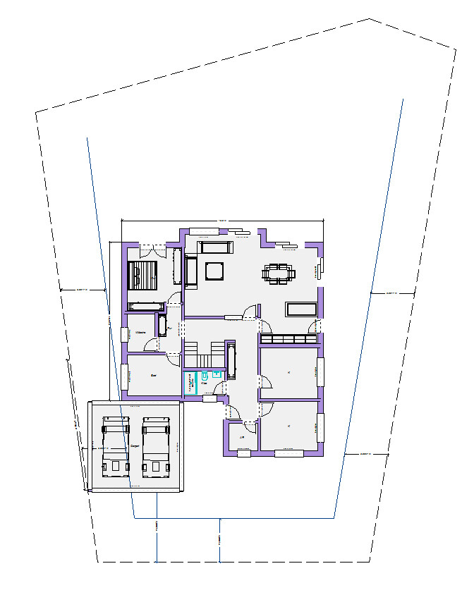

kbt09 schrieb:
Katja, du kommst rechts in den 3m-Abstandsbereich mit deinem Bungalow.
Huch, stimmt!
Ganz neuer Ansatz:
Querriegel mit Flachdachanbau.
- Technik oben
- Aufteilung nach Kidis und Elternbereich
- Platz unter Treppe könnte noch als zusätzlicher AR umgestaltet werden
- Erker im WZ natürlich optional
(Treppe ist keine Podest)
was noch fehlt:
- Lichtkonzept für die Flure muss genau überlegt werden - evtl. holt man noch welches vom Dach mit Spots.
- Fahrradschuppen muss extra gebaut werden - evtl. genehmigungsfreie Holzhütte?
Grundriss eines Hauses: Carport, Küche, Bad, Wäsche, Flur und Wohnzimmer.
Grundriss eines Einfamilienhauses mit Doppelgarage, Wohnzimmer, Küche, Schlafzimmern und Badezimmern

Edit: Kommt als Winkelbungalow mit Walmdach vermutlich besser.
