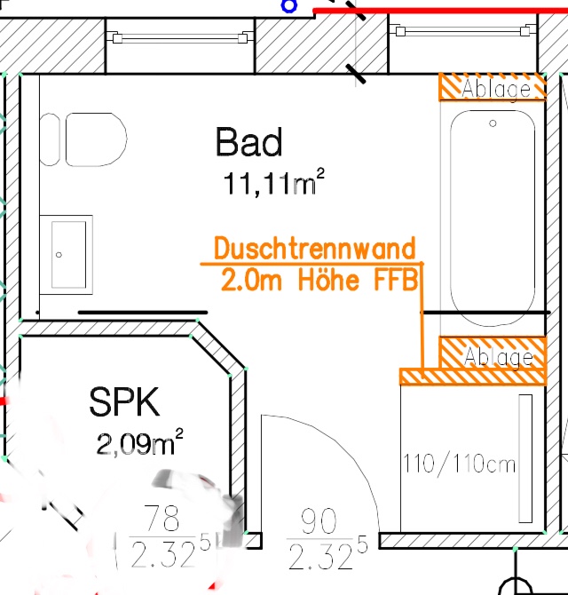

Hallo, ich zerbreche mir den Kopf wie ich unser Badezimmer richtige anordne. Die Dusche, die 190 Wanne ( Ablagen muss nichts sein ) und das WC ideal stelle.
Ich komme einfach nicht weiter :-(
Vielleicht habt ihr ja Tipps ?
Viele Grüße und hoffnungsvoll
P.s Fenster können nicht verschoben werden.
Alex85
Finds jetzt nicht so schlecht.
Was stört dich?
Planrechts ist ja Schlafzimmer. Von der Geräuschbelastung her sind die Objekte schon gut platziert.
Das Problemkind ist die Dusche, da planoben immer ein Fenster im Weg ist. Vielleicht mit Badewanne zusammen nach Planlinks, aber dann hast Toilette und Waschbecken zum Schlafraum hin und die lange Wand ist ziemlich nackt
