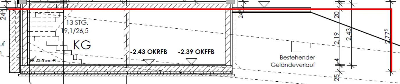

ich würde mich über eure Einschätzung in folgender Sache freuen:
Kellermaße: 8,16 x 9,99 (sagen wir 8,20 x 10)
Aushubtiefe (siehe Schnitt): Etwa 3 Meter
Dazu noch die Hanglage: Ich würde sagen, der Keller ragt zu etwa 1/3 über das bestehende Gelände
Arbeitsraum: 60cm
Böschungswinkel: Hier bin ich laut Bodengutachten von 60° ausgegangen (vorgeschlagen sind 60 bis 80)
Alles in Allem rechne ich mir einen Aushub von ca. 303m³ aus. Kommt ihr auf ähnliche Werte? Habe ich mich irgendwo vertan?
Ich frage, da unser Tiefbauer satte 520m³ im Angebot veranschlagt hat. Habe ihn heute leider nicht mehr erreichen können, um zu fragen, woher dieser Wert kommt.
Entweder ich habe irgendwo einen groben Fehler gemacht (daher hier meine Frage nach eurer Einschätzung) oder im Angebot stimmt was nicht.
Besten Dank schonmal!

Arbeitsraum 60cm reicht doch nicht, da kann/darf doch keiner drin arbeiten.
Außerdem muss es tiefer sein, da kommt doch noch eine Sauberkeitsschicht drunter.
Aber etwas großzügig erscheint es schon.

Hmmm, naja, die 60cm Arbeitsraum hab ich wiederum aus dem Angebot des Tiefbauers. Auch beim ersten Besichtigungstermin hat er die erwähnt.
EDIT: Tatsächlich scheinen "60cm lichter Arbeitsraum" die Vorgabe zu sein.
Was sie Sauberkeitsschicht angeht hast du natürlich Recht, die muss noch drunter. Aber da unser Keller eine Höhe von ca 2,70 hat, sollten 3 Meter doch eigentlich angebracht sein, oder nicht.

Die andere Sache is die. Wenn du den Aushub nach exakten Werten berechnen lässt, kannst du es nachvollziehen. Wir hatten im Angebot auch ca Mengen und dann nach Wiegeschein die Deponie und den Aushub nach exakter Mengenermittlung. Die Rechnung mit allen Werten haben wir zur Rechnung bekommen.

der gewachsene Boden wird beim Aushub viel voluminöser, da eben nicht mehr komprimiert und nimmt dann mehr Kubikmeter in Anspruch.

Beim Arbeitsraum darfst nicht 60cm rechnen du hast ja auch noch eine Böschung.
Plus das auflockern erhöht das Volumen um ca. 1/3
