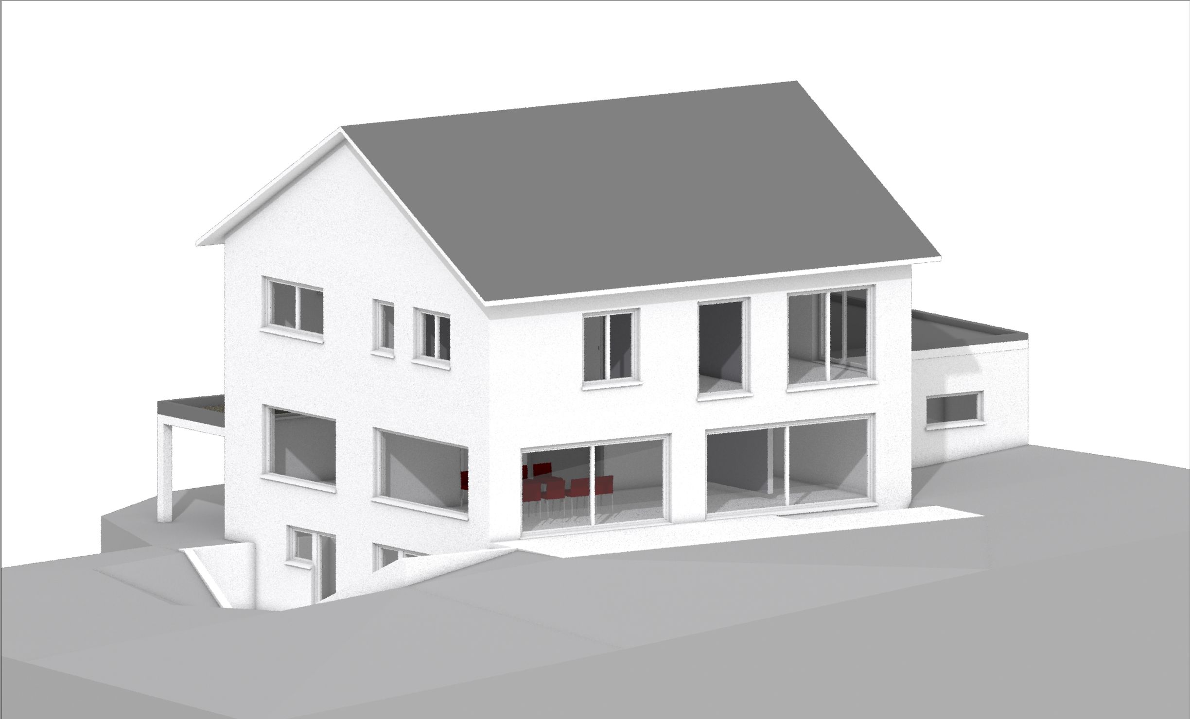

Hallo in die Runde,
nach dem Grundstückserwerb in 2012 und einer sehr langen Informations- und Planungsphase (viel auch hier aus dem Forum) haben wir für unsere 4-köpfige Familie einen stabilen Vorentwurf für einen Grundriss von unserem freien Architekten erhalten. Diesen hatten wir im Herbst mit einer 100 seitigen Spezifikation (Analyse aktuelle Wohnsituation, Raumprogramm, Energiekonzept, zig Beispielbildern etc.) versorgt.
Wir gehen nun mit der Kostenschätzung die Finanzierungsgespräche. Für die dann ausstehende weitere Beauftragung, haben wir das OK von ihm abgeholt den Grundriss auch für ein Feedback hier zu veröffentlichen.
Ich würde mich sehr über ein Feedback freuen und bedanke mich ausdrücklich vorab für die Zeit und Gedankengänge.
Fred
Kurzzusammenfassung zum gewünschten Hauskonzept

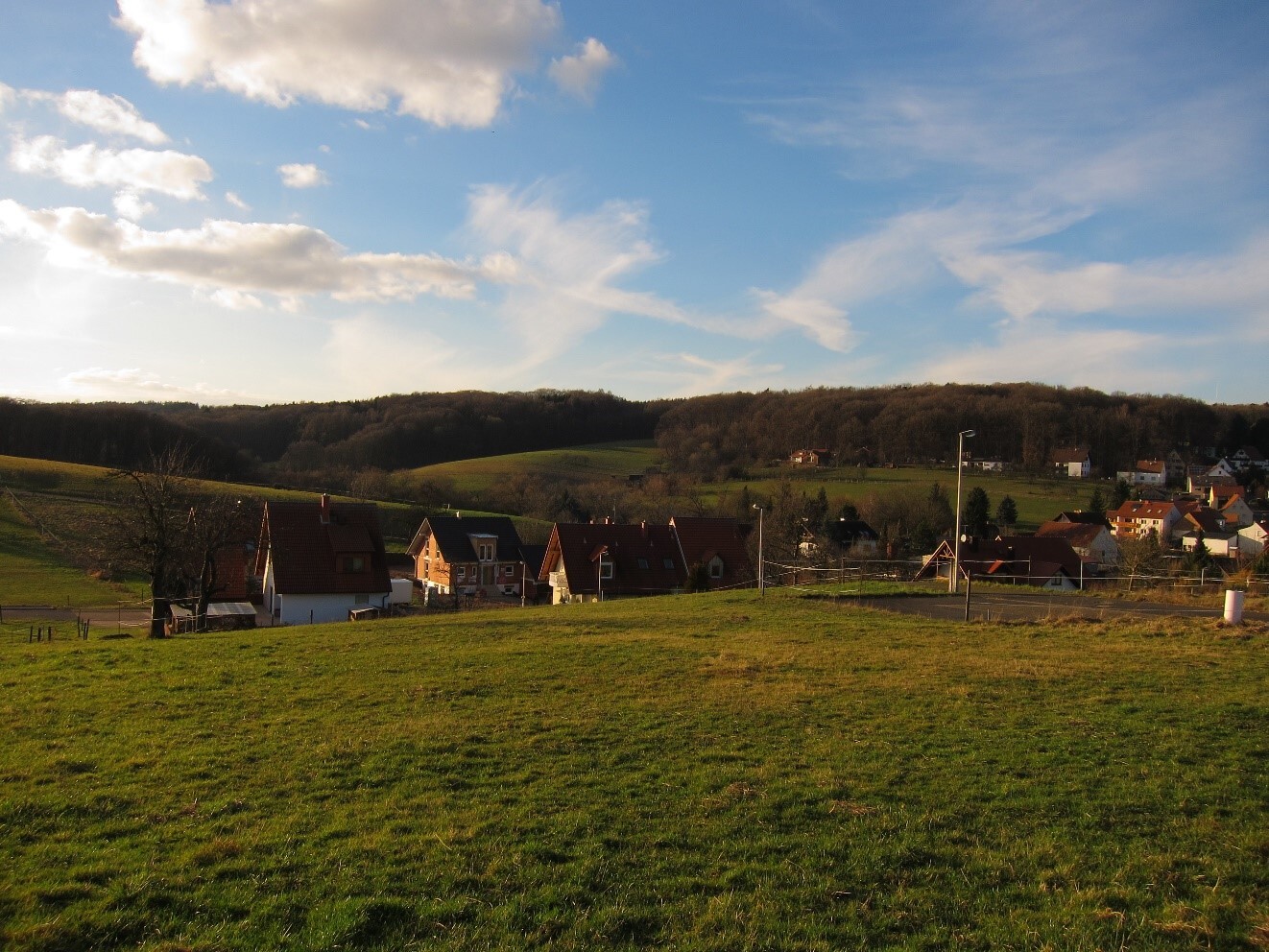

Grundstück in einem kleinen Dorf in Unterfranken / Bayern, 679 m², unverbaute Ortsrandlage auf einem Hügel, am Ende einer Sackgasse, freie Sicht rundherum bis zum Horizont, Straße im Norden, Garten im Süden.
Freistehendes Einfamilienhaus für 4 Bewohner, Wohnfläche ca. 180m² bis 200m² + Keller mit teilweise Wohnraumqualität, Zwei Vollgeschosse – keine Dachschrägen. Optimale Südausrichtung mit großen Dachflächen und heller Lichtgestaltung, Kein bestimmter favorisierter Baustil – einfache und klare Formen – keine Extravaganzen.
Durchgehend massive Bauweise bevorzugt – massereich, langlebig, nachhaltig, wartungsarm
Wandfassade Klinker Naturstein oder weißer Putz
Großzügige Raumgestaltung und helle Räume, Weitgehend geschlossener Grundriss, keine unnötigen Wandsprünge, Erker und Schrägen
Plusenergie-Haus, Ideal nach Kfw 40 Plus – möglichst hoher Autarkiegrad, Moderne Haustechnik inkl. Wärmepumpe und zentraler Kontrollierte-Wohnraumlüftung, Große windgeschützte Süd-West-Terrasse, Große Garage und Carport
Funktionalität geht vor Optik – Insbesondere das Innenleben vor dem äußeren Erscheinungsbild.

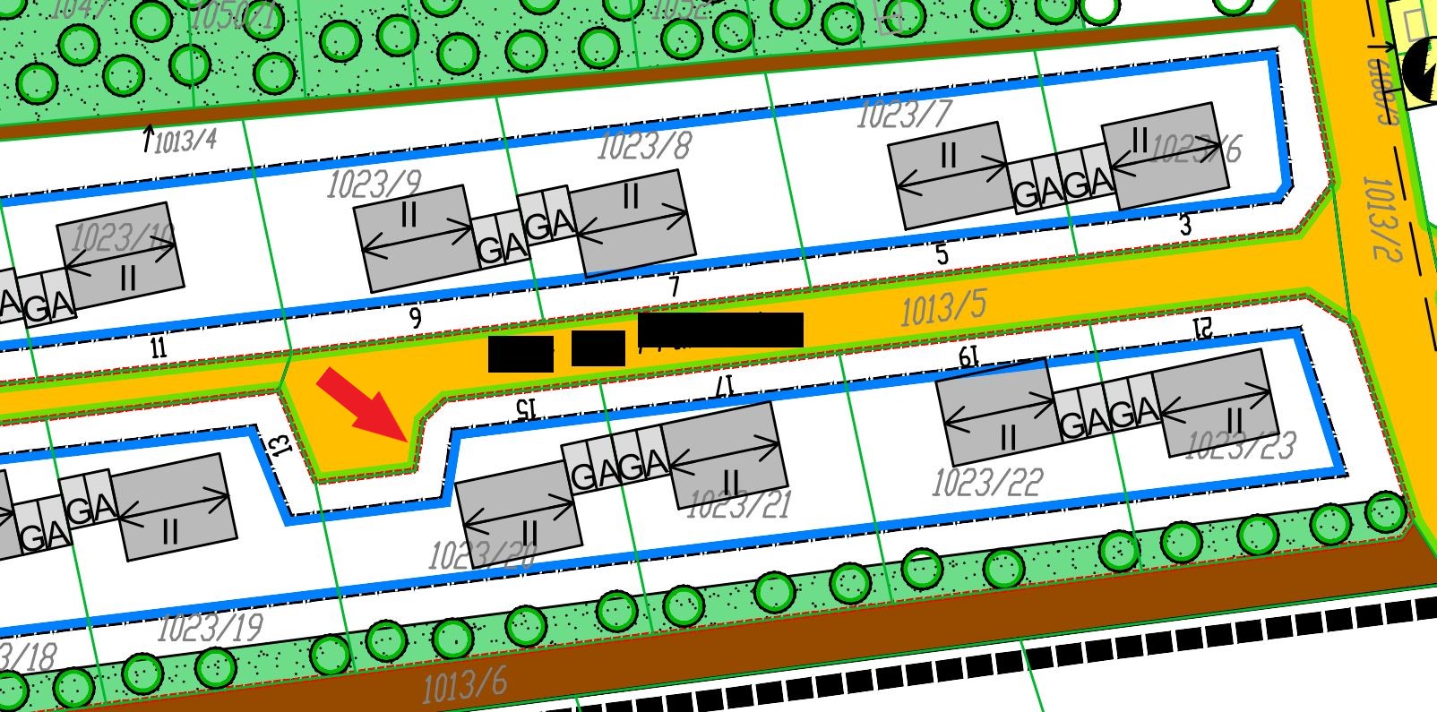

Größe des Grundstücks: 679m²
Hang: leicht - 1,8m abfallend nach Westen
Grundflächenzahl: 0,4
Geschossflächenzahl: 0,8
Baufenster, Baulinie und -grenze: ja, blau – kann im Nordwesten lt. Architekt überschritten werden.
Randbebauung: 9m für Garage erlaubt
Anzahl Stellplatz: 2 pro Wohneinheit
Geschossigkeit: 2
Dachform: Satteldach 30 – 50, Krüppelwalmdach ab 40, Pultdach 10 - 20, Walmdach 15 – 45, begrüntes Flachdach
Stilrichtung: keine Vorgaben
Ausrichtung Firstrichtung: Ost - West
Maximale Höhen/Begrenzungen: Wandhöhe Max. 7m über Gelände
weitere Vorgaben: keine

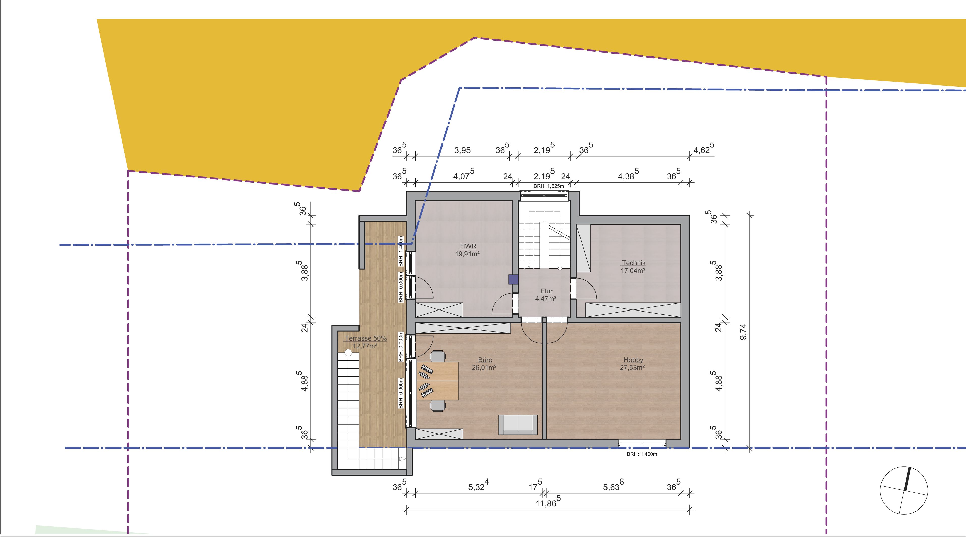

Keller, Geschosse: Keller mit Wohnraumqualität und Außenzugang, 2 Vollgeschosse ohne Dachschrägen
Anzahl der Personen: Alter 4 Bewohner (37,36,2,1 Jahre)
Raumbedarf im EG, OG: ca. jeweils 90 qm
Büro: Familiennutzung oder Homeoffice? Homeoffice von beiden regelm. genutzt.

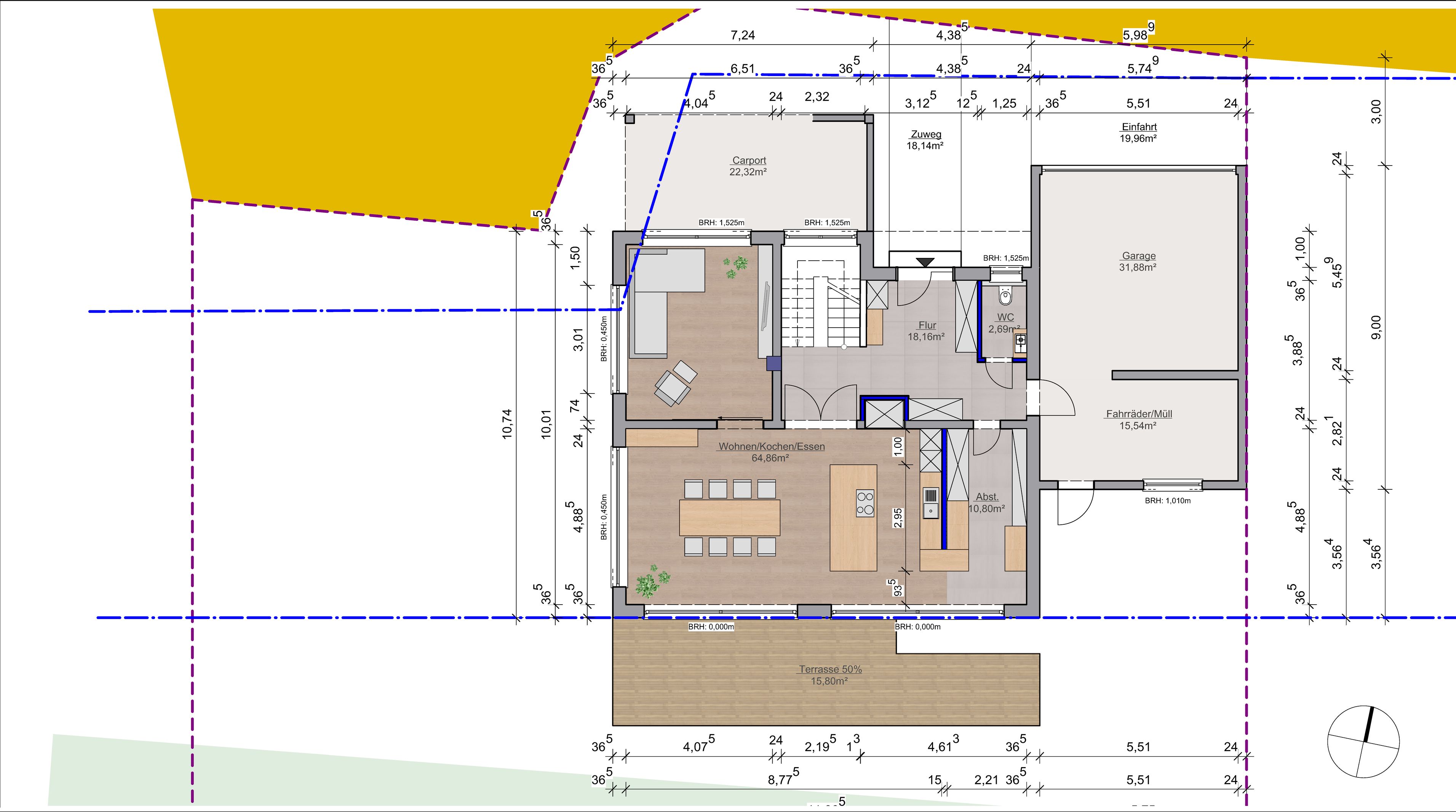

offene oder geschlossene Architektur: teiloffen – Küche Esszimmer zusammen, Wohnzimmer getrennt
konservativ oder moderne Bauweise: moderne Bauweise, klassische Elemente
offene Küche, Kochinsel: offene Küche mit Esszimmer, Kochinsel und umfangreiche Küche
Anzahl Essplätze: dauerhaft 8, erweiterbar auf 12
Kamin: nein Niedrigenergiehaus mit Wärmepumpe
Musik/Stereowand: nein nur kleine Lowboard im WZ, ggf. mal eine Leinwand im Hobbyraum
Balkon, Dachterrasse: nein wird niemals benutzt – wir setzen auf die große Süd-Terrasse im Garten
Garage, Carport: große Garage seitlich, die 9m auf der Grenze voll ausnutzend, vorm Haus das Carport im Hausstil integriert, Gartenfläche soll nicht unnütz verschwendet werden.

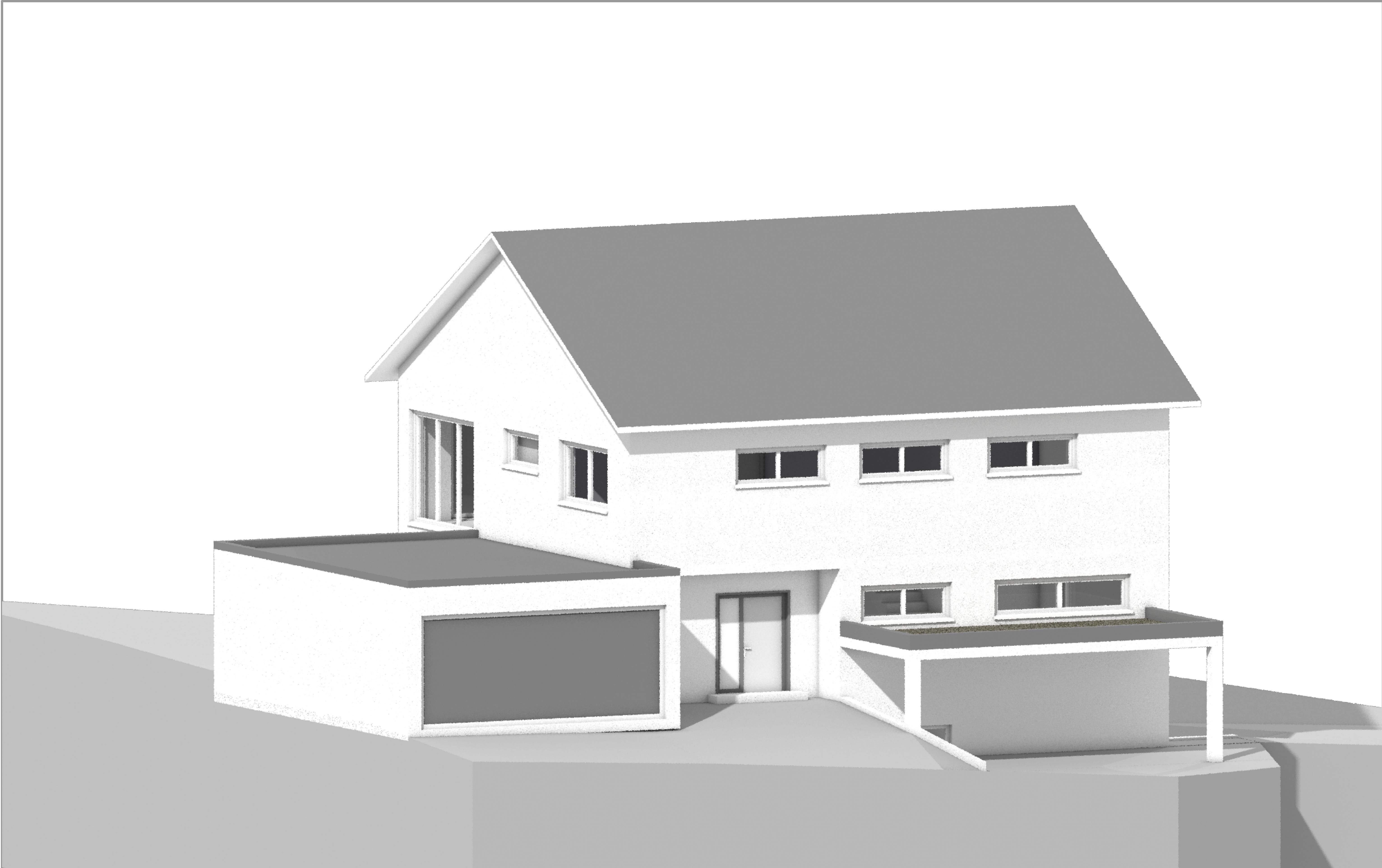

Was gefällt besonders? Warum?
Raumprogramm und unsere seitenweise beschriebenen Tagesabläufe wurden umgesetzt, ebenso die wichtigsten Möbel mit originalmaßen, wenig Flurfläche, Nutzkeller mit Wohnraumqualität insbesondere großes Büro mit Blick nach Draußen, und der Hauswirtschaftsraum mit Wäscheschacht, die Umsetzbarkeit unseres Energiekonzeptes mit großen vielen Fenstern im Süden und dem großen Dach für Photovoltaik.
Im EG die große Küche mit Übergang zum Abstellraum und Backupküche – wir kochen gerne und Umfangreich.
Direkter Zugang Garage zur Speisekammer, Podesttreppe wie gewünscht, die großen Sitzfenster nach Westen.

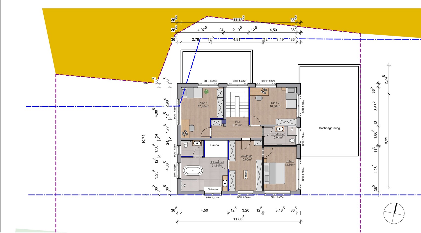

Im OG die gute Verteilung der Kinderzimmer und der Elterntrakt mit guter Schallentkopplung und EZ im Osten sowie Bad im Westen mit freistehender Wanne vor dem Fenster.
Was gefällt nicht? Warum?
Garderobe mit 2 Kids im EG – war mal sogar als eigener Raum geplant. Eingangssituation zu dunkel / dafür windgeschützt? Belichtung im Essbereich von Osten ausreichend.
Was machen wir mit dem Dachraum? Die Kinderzimmern durch Treppen damit erweitern?
Evt. das besondere Highlight im Entwurf…
Preisschätzung lt Architekt/Planer: 500 bis 600 k €
Persönliches Preislimit fürs Haus, inkl Ausstattung: 550 k €
favorisierte Heiztechnik: Erd Wärmepumpe, Kontrollierte-Wohnraumlüftung, Photovoltaik, Batteriespeicher
-könnt Ihr verzichten:
Carport, kleinere Garage, Terrasse zu gross, Haustiefe Max. 1 m kleiner, KfW 40 Plus Ausstattung, Hobbyraum, zu großer Hauswirtschaftsraum, Sauna im Elternbad
-könnt Ihr nicht verzichten:
Große Küche, Eigenes Büro, 2 Bäder, Essplatz für 12 Personen
Dem Architekt übergebende 128 S. Spezifikation mit Raumprogramm und Tagesablaufbeschreibungen inkl. vielen Bildern, 8 Gesprächen. Entstanden sind 8 Versionen vom Architektenteam – die letzten 4 Iterationen immer in leichten Überarbeitungen zu dem jetzigen Zielbild.
Wo seht ihr Anpassungsbedarf um mit einer 4-köpfigen Familie in diesem Haus zu wohnen? Was für ein Highlight fehlt?
