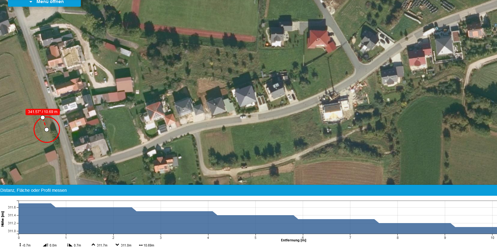

Nach dem Bodengrundgutachten könnt ihr also, bzw es wird davon abgeraten, auch aus Kostengründen, keinen Keller bauen?!
Das kann schon mal vorkommen.
Jetzt kommt Plan B, oder?
Der Grundriss wäre bei Plan B hinfällig. Kellerersatzraum, Technik und Hobby kann auch im Haus selbst realisiert werden, zb Grundfläche erhöhen, Teildachausbau oder Anbau mit entsprechender Nutzfläche. Geht natürlich auch alles in Kombi. Vom jetzigen Hausentwurf würde ich mich also verabschieden.
Oder was strebt Dir als Option an?
hanghaus2023
60 cm ist kein grosser Hang. Die Kellerregel vom @11ant sagt, da lohnt sich kein Keller.
Im Grundwasser schon 3 mal nicht.
In welche Richtung geht das Gefälle?
Ohne Keller kommst wohl auch eher mit dem Budget hin.
Die nördliche Grenze ist wohl noch verhandelbar?
Gibt es keine Fotos vom Grundstück?
Kein Luftbild mit Umgebung?
Hat der Architekt ohne Bodengutachten und Vermessungsplan gearbeitet?

Die Regel habe ich hier bereits gelesen und auch im entsprechenden Blog nachgelesen. Bei uns ist sehr wenig "Hang" (60cm) und daher ist nach der Regel ein Keller wahrscheinlich wenig sinnvoll. Zudem kommen noch die schlechten Bodenbedingungen.

Diese Bauvoranfrage wollten wir jetzt mit dem Architekten gemeinsam machen. Er meinte aber dafür sollen die Hausaußenmaße schon fix sein, inklusive Lage im Grundstück, und eben wichtige Parameter wie Dachform, Anzahl Geschosse, Keller ja/nein. Laut telefonischer Anfrage durch den Architekt beim Bauamt ist alles erlaubt. Ich hänge hier auch mal ein Luftbild an, da sieht man dann auch die Steigung des Grundstückes. Rot = in etwa eine Seite des Hauses. An der Straße lauter alte Gebäude, und dann nach rechts ein Neubaugebiet. Hilft das zur Verdeutlichung? Oder falls nicht: woher bekomme ich bessere Daten? Der Katasterauszug ist nicht allzu aussagekräftig, da viel unbebaute Fläche daneben ist.
Luftbild eines Wohngebiets mit Häusern, Straßen und Grünflächen, Messkreis sichtbar
