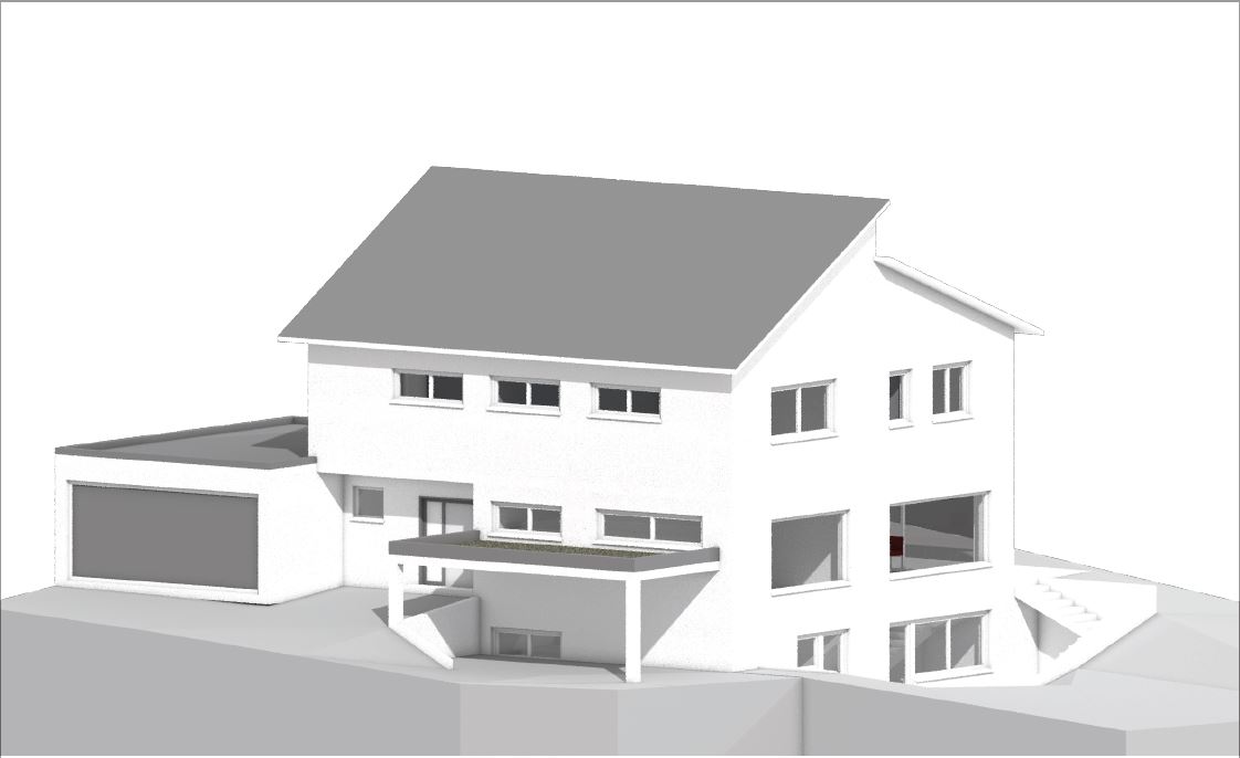

Hallo in die Runde,
nach dem Grundstückserwerb in 2012 und einer sehr langen Informations- und Planungsphase (viel auch hier aus dem Forum) haben wir für unsere 4-köpfige Familie einen stabilen Vorentwurf für einen Grundriss von unserem freien Architekten erhalten. Diesen hatten wir im Herbst mit einer 100 seitigen Spezifikation (Analyse aktuelle Wohnsituation, Raumprogramm, Energiekonzept, zig Beispielbildern etc.) versorgt.
Wir gehen nun mit der Kostenschätzung die Finanzierungsgespräche. Für die dann ausstehende weitere Beauftragung, haben wir das OK von ihm abgeholt den Grundriss auch für ein Feedback hier zu veröffentlichen.
Ich würde mich sehr über ein Feedback freuen und bedanke mich ausdrücklich vorab für die Zeit und Gedankengänge.

Hinter die grobe Verletzung der Baugrenze (mit ja doch erheblich mehr als nur dem Carport) male ich mal ein dickes Fragezeichen. "Funktion vor Optik" scheint mir hier ein wenig weit getrieben zu sein - ebenso wie
Franken gut und schön, aber mir schaut es doch a weng sehr nach 80er/90er Jahre aus. Da könnte ich mir eine feschere Formgebung vorstellen.

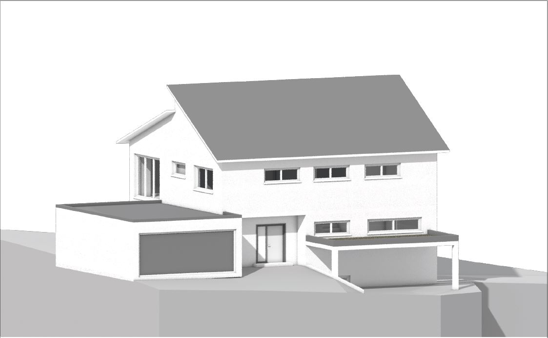

- Das Carport finde ich unglücklich. Es rahmt den Eingang ein, so dass dieser dunkel und gruselig wird. Das geht bestimmt luftiger. Zudem verdunkelt es das Wohnzimmer - nicht gerade der Hit.
- Die Abstellkammer oder Speisekammer wird normal nicht beheizt, damit die Sachen kühl stehen. Wenn ich da also keine Wand ziehe, ist sie warm und eignet sich nicht zum Lagern von Vorräten. Da die Küchenzeile insgesamt vergleichsweise klein ist, wird der Raum zumindest teilweise zur Speisekammer. Möglicherweise ist eine Teilung zielführend, falls da zwingend noch Werkzeug rein muss o.ä..
-Die Ecke für den Kühl- oder Hochschrank der Küche verhunzt den Flur etwas. Entweder gehört das größer oder eleganter oder ganz anders. Auf jeden Fall wirkt es unschön. Denkt man sich die Schränke mal weg, bleibt ein merkwürdiges Eckengebilde übrig.
- Im OG haben wir ein Mega-Elternbad, während man sich im Kinderbad kaum drehen kann, übertrieben gesagt. Zudem schlaft Ihr mit dem Ohr am Kinderbad. In Häusern ab einer gewissen Größe, find ich das schade.
- Damit das 1 Kinderzimmer nicht zu groß wird, hat man einfach völlig unnütz eine Ecke abgehackt. Raus kommt ein nutzloser Knick, wo man aus Verzweiflung nen Schrank hingestellt hat. Die reine Platzverschwendung.
- Die Ankleide ist ebenfalls riesig, wollt Ihr da tanzen? Das wär ok, aber: hingegen ist das Schlafzimmer gerade mal Standard und man klebt ja beinahe schon an der Glasfront. Wenn ich nicht irre, hat der Nachbar dann einen wunderbaren Einblick auf Euer Liebesleben.
Nach so viel Meckerei noch das Positive:
Besonders gefällt mir der große Koch/Essbereich mit separatem WZ. Das wird bestimmt schön. Auch der großzügige Eingangsbereich ist für 4 Leute sehr entspannend. Trotz Kritik kann man in dem Haus sicher gut leben.

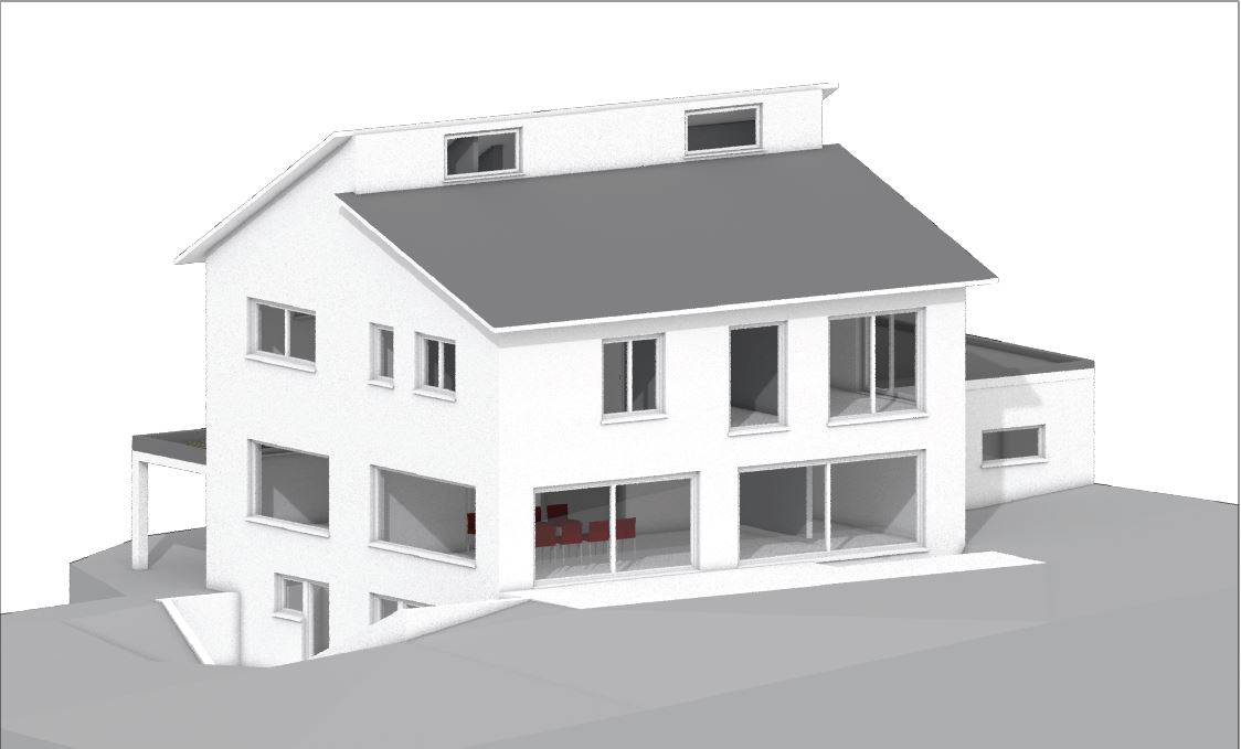

Noch vergessen: im OG würde ich die Kinder auf die Süd-/Schokoladenseite planen. Die verbringen die meiste Zeit in ihren Zimmern und haben m.E. dort Prio 1.
... da hätte weniger womöglich nicht nur "gereicht", sondern segensreich gewirkt (?)
Franken gut und schön, aber mir schaut es doch a weng sehr nach 80er/90er Jahre aus. Da könnte ich mir eine feschere Formgebung vorstellen.Das sehe ich leider absolut genauso. Da sieht man keine Handschrift, keinen Charme (außer den eines 3-Familienhauses aus einer früheren Zeit) - aber Geschmack ist ja immer so eine Sache. Mir wäre es deutlich zu langweilig.
Zudem möchte ich arg anzweifeln, dass das mit dem Budget hinhaut. (teilweise) Wohnkeller, viele Fenster (was ist mit Beschattung? Raffstore? Sind auch teuer), Haustechnik, Sauna... würde mich wundern, wenn die geschätzten Kosten zu der Ausstattung passen.
Insgesamt ein sehr großes Haus welches auf mich leider gar nicht großzügig wirkt.
Toll finde ich allerdings auch den Wohnraum vom Essen zu trennen, das ist hier gelungen!
