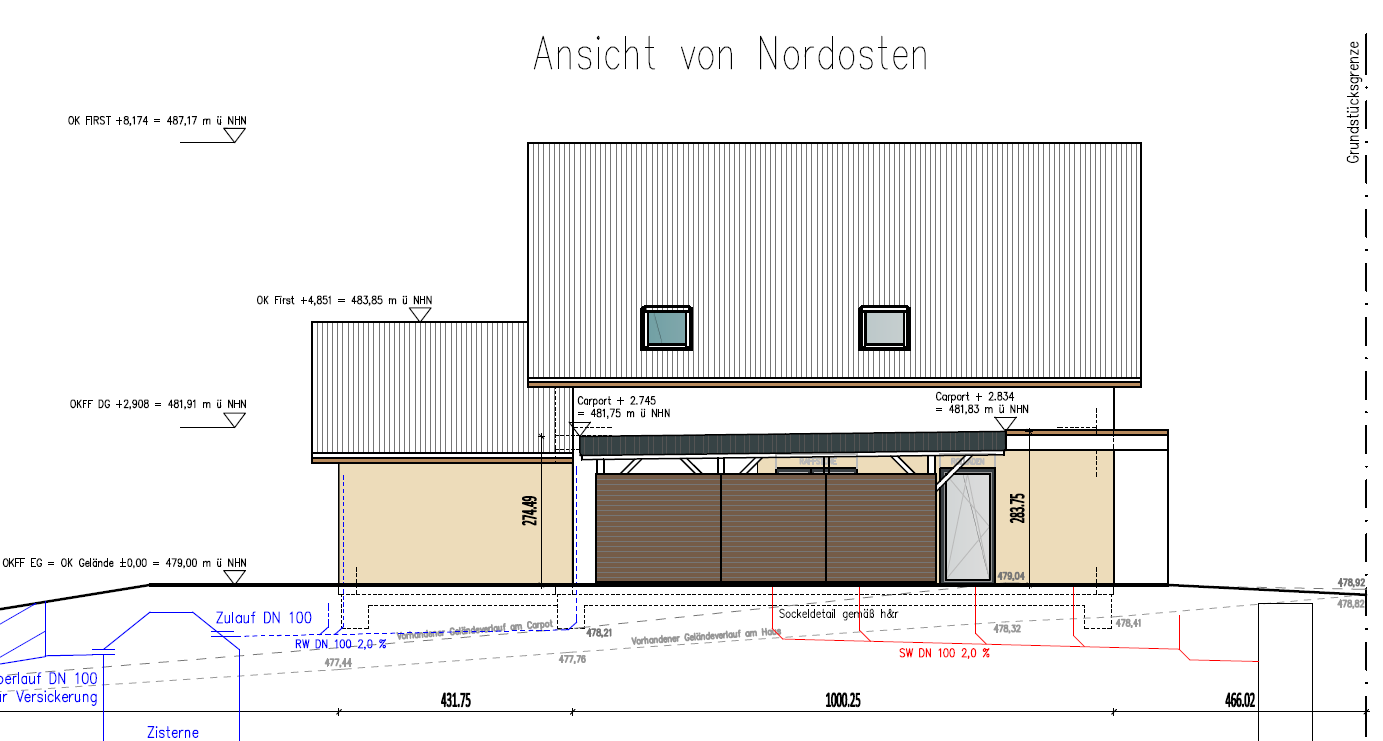

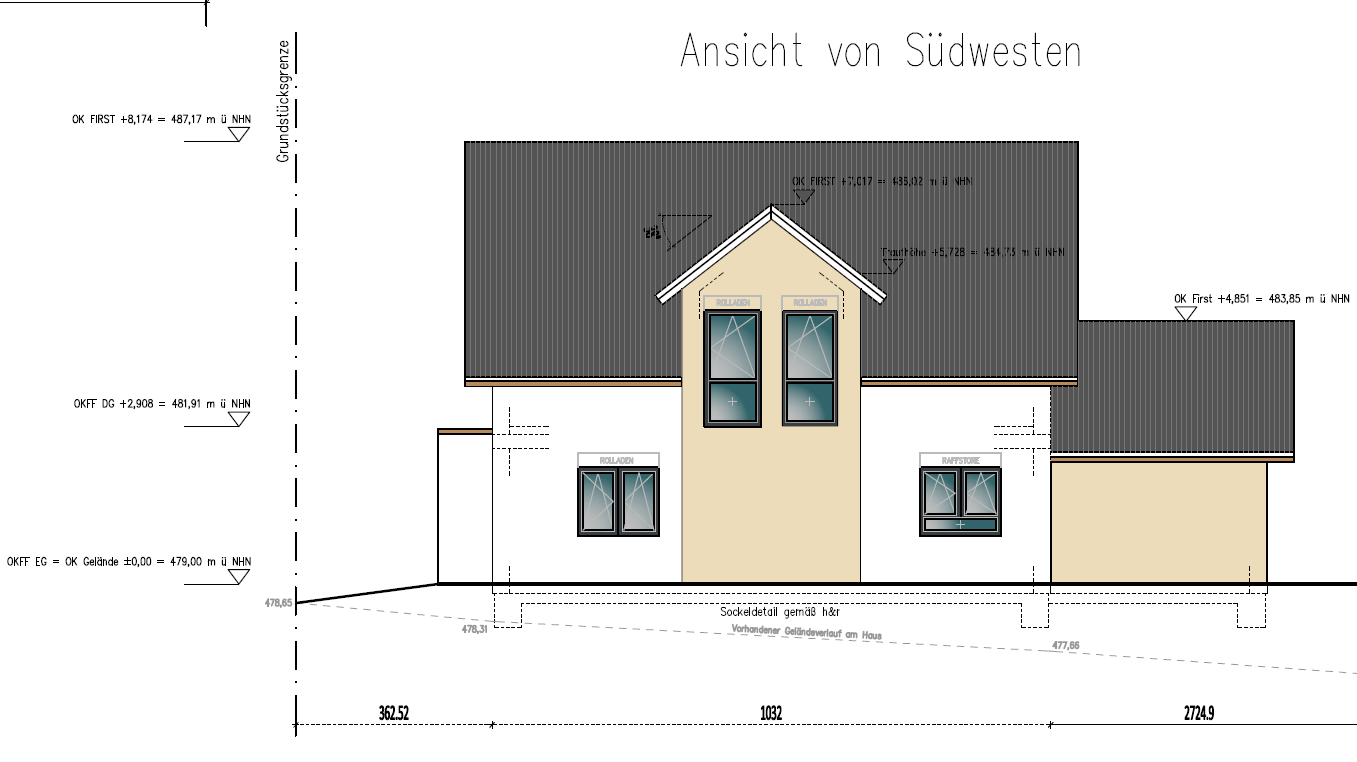

hanghaus2023 schrieb:
Der Bauantrag ist gestellt. Da sind mMn kaum noch Änderungen des Grundrisses sinnvoll. Aber zwingend erforderlich. Die Höhe wurde zumindest in dem Schnitt nicht angegeben.
Die Höhen waren nur abgeschnitten, da ich sonst nicht den gesamten Höhenverlauf des Grundstücks aufs Bild bekommen hätte, habe sie nochmal angehangen. Die Baugenehmigung kam übrigens heute ! 🙂
Ansicht von Nordosten: zweigeschossiges Haus mit Carport, Garage und zwei Fenster im Obergeschoss.
Ansicht von Südwesten: zweigeschossiges Haus mit grauem Satteldach, beige Fassaden und Fenstern.
hanghaus2023
07.02.23 17:53
@Sunshine387 die 450 m3 Aushub, 350 m3 Aushub entsorgen zusätzlich und das Bauen mit Erdberührten UG? Wer will denn sich das ohne Not antun? Zu dem noch, das der Wunsch nach Ebenerdigkeit kaum berücksichtigt werden kann.
Ich bleibe bei meinem Entwurf aus Beitrag#24 als Kostenmäßiges Optimum. Ich hoffe für den TE das die Höhe im Plan nirgends fixiert wurde. Bei der Aussicht ist das UG keine Option für mich.
