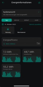

Ich weiss, die Temperaturen und Rahmenbedingungen in der Übergangszeit sind nicht dazu geeignet irgendwelche Aussagen über Wirtschaftlichkeit und Effizienz zu machen. Aber mich würden halt mal Eure Zahlen aktuell interessieren. Da bei mir die Wärmepumpe erst seit 2 Monaten läuft, habe ich ansonsten keine Vergleiche.
Hier meine Zahlen (alle aus der App)
Heizbetrieb (läuft 24 Stunden durch)
HK 0,3 bei -1° Parallel nach unten
Täglicher Stromverbrauch rd. 7,3 kWh
Umweltertrag rd. 48,7 kWh
Erzeugte Wärme 55,2 kWh
Effizienz 7,6
Warmwasser (läuft 24 Stunden durch)
49° bei 5K Offset und 6K Hysterese
Täglicher Stromverbrauch rd. 2,2 kWh
Umweltertrag rd. 6,9 kWh
Erzeugte Wärme 9,1 kWh
Effizienz 4,1

Am 25.10. hast du geschrieben, dass deine historischen Daten nach dem Platinentausch weg sind. Wo hast du jetzt diese Daten her? Über welchen Zeitraum sind deine Daten?
7,6 sind schon eine Hausnummer, da werden ja die Panasonic- und Lambda-Nutzer staunen. Ich schau mal morgen auf meine Daten. Generell habe ich aber das Gefühl, dass die Effizienz mit den neuen Platinen auf einen anderen Level kommt. Morgen schau ich mal...

Das sind die gemittelten Daten seit dem 25.10., also für die letzten 6 Tage. Da waren die AT nahezu gleich und die Unterschiede in den Effizienzzahlen pro Tag differierten nur um die 0,2.

Ich hatte als Beispiel den 31. Oktober genommen (der 1.11. war ja noch nicht um).
Energieinformationen-Dashboard: Heizung,Warmwasser; Effizienz 7,6; kWh-Verbrauch, Umwelt, Wärme
