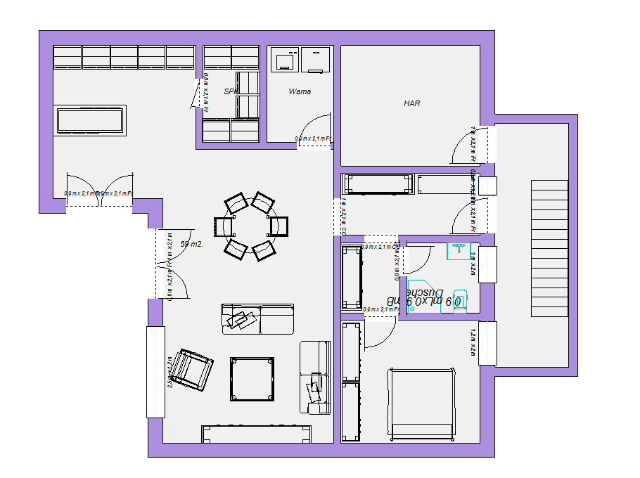

Was mir noch auffällt: statisch ist das Haus noch etwas suspekt. Abgesehen von den Schlafzimmern sind die Wände im EG kaum über den Kellerwänden. Ist das alles Leichtbau?
medow1982
Die Zeit bekommt ihr. Lasst aber bitte den Technikraum / Eingang / Treppe und die Außenwände stehen sonst dauert es weitere 8 Monate beim Bauamt :)
Bin über jeden kontruktiven Innenraumvorschlag wie mit dem Klo dankbar. Technikraum ist an der Stelle weil dort alle Hausleitungen / Strom,Wasser,Abwasser liegen.
Wegen der Statik, sieht der Architekt / Statiker wegen den geringen Spannbreiten so gar kein Problem. Er hat schon viele hunderte Häuse geplant, daher vertraue ich da als Leihe einfach mal. Das Bauamt prüft die statische BErechnung beim Bauantrag ja eh doppelt.
Keller ist 25er Stahlbeton + Styrodur und EG+OG Poroton T7-MW 36.5cm. KG+EG+OG Boden und Decke ist ne 20er Stahlbetondecke + Aufbau/Trittschallschutz, Installation+Belag in Summe ca. 35cm.
Wünsch dir was ist hier also kaum möglich,
Das gilt aber auch „nach Bauantrag“
Grundsätzlich ist da wohl insgesamt mehr drin gewesen. Jetzt noch Änderungen vorzunehmen, ist wie ein Bestandshaus unter Denkmalschutz umzubauen… aber ok, Euch soll es gefallen.
Einliegerwohnung wird auch einen Mieter finden. Ich finde die Einliegerwohnung noch sinnvoller angeordnet als das EG, wo es noch nicht einmal einen richtigen Essbereich gibt, dafür aber eine dunkle Freifläche in der Mitte.
Allerdings sind die Räume auch in der Einliegerwohnung einfach nur verstreut ohne jegliche Zonierung. Da würde ich Küche, Ess und Wohnen mal rotieren lassen und in das freie Eck planunten rechts das WZ, Essbereich dann unten links und Küche dort, wo jetzt Essen ist. Dann zusehen, dass Bad/Schlafzimmer irgendwie einen Sichtschutz zum Allraum bekommt.
@K a t j a s Vorschlag in #16 ist um Welten besser.
Da Schlafzimmer im EG eher Büro ist, ist der Zugang zum Bad, also der private Bereich wohl dort eher zu tolerieren.
Barrierefreies EG war uns sehr wichtig.
Das Bad ist nicht barrierefrei.
Und dann mal schauen mit der möblierung (Schlafzimmer): schränke vor Außenwänden „macht man nicht“. Wegen Schimmel.
Ich glaube, wenn das Bad mit Treppe getauscht werden würde, gebe es bessere Abläufe im Erdgeschoss und ein schöneres Einfamilienhaus-Gefühl, da das Bad von der Lage sehr trennend ist.
medow1982
Danke für die Infos. Wo m
erster Versuch Einliegerwohnung zur Diskussion:
Eigentlich nicht schlecht. Badewanne bekommt man so nicht unter und es gibt halt auch kaum zusammenhängender Wohnraum mit Licht. Die Wand in der Mitte unten würde ich aber nicht planen, damit man ein Großraumbüro realisieren kann. Ich hatte vergessen zu sagen, dass zu 95% die Frau ihr Vereinsbüro mit 2-max. 4 Personen da unten plant. Ansonsten gefällt mir der Entwurf bis auf den unnötigen Waschmaschinenraum den ich eher als Kammer sehe.
